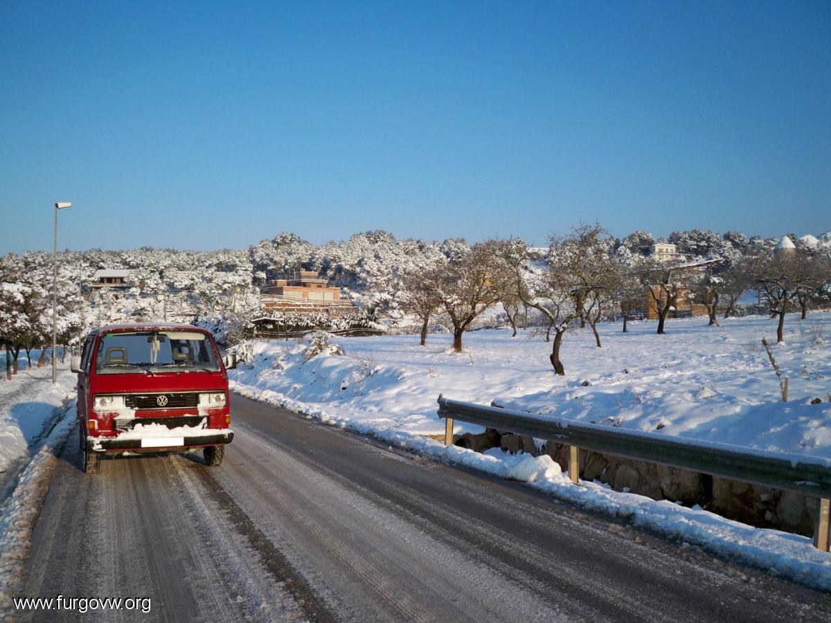

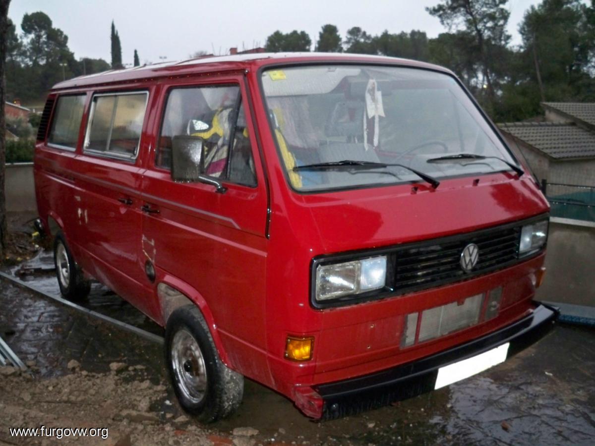

aver si me sale esta es mi furgo
despues de un repasillo a falta de mi c15 por averia circulando con ella y hooo a nevadooo
