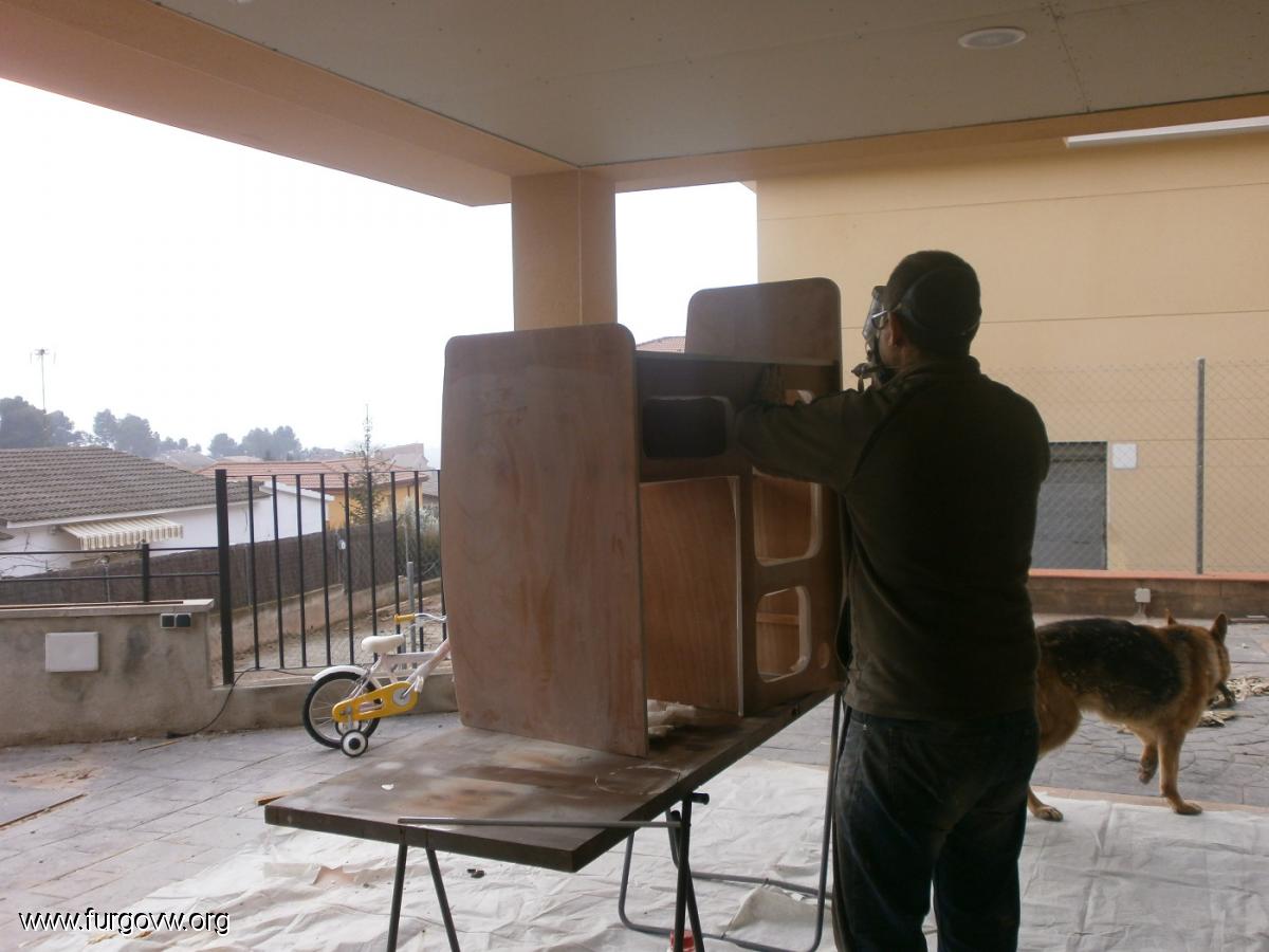

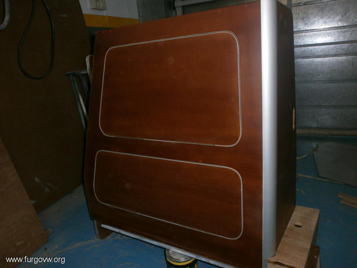

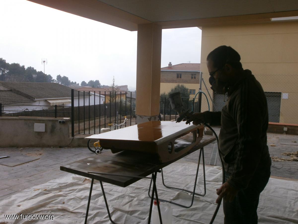

Despues de volvet a fondear con color y que todo estubiera ajustado llego el acabado de varniz de dos componentes mate
Aqui todo el cojunto varnizado

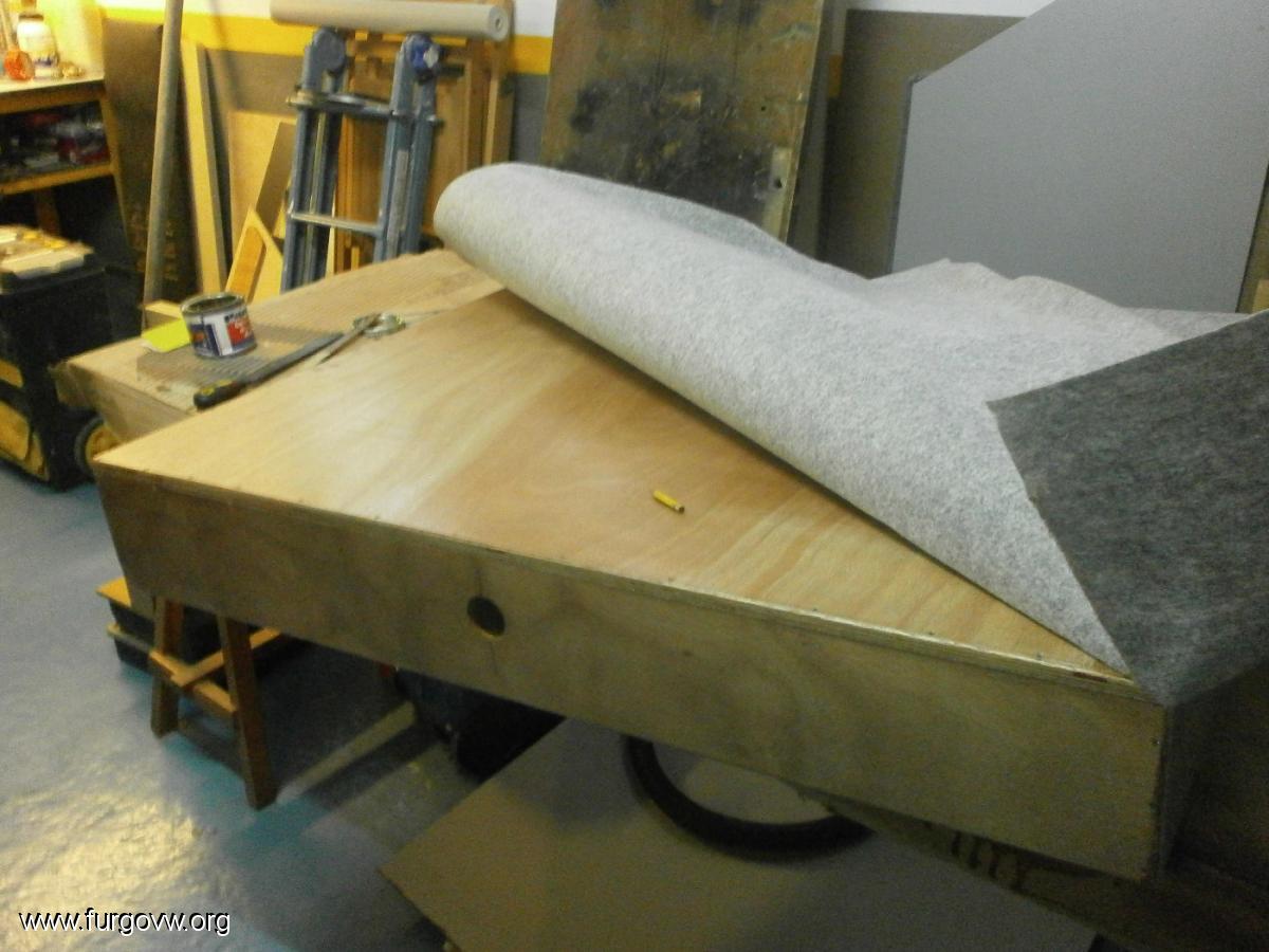

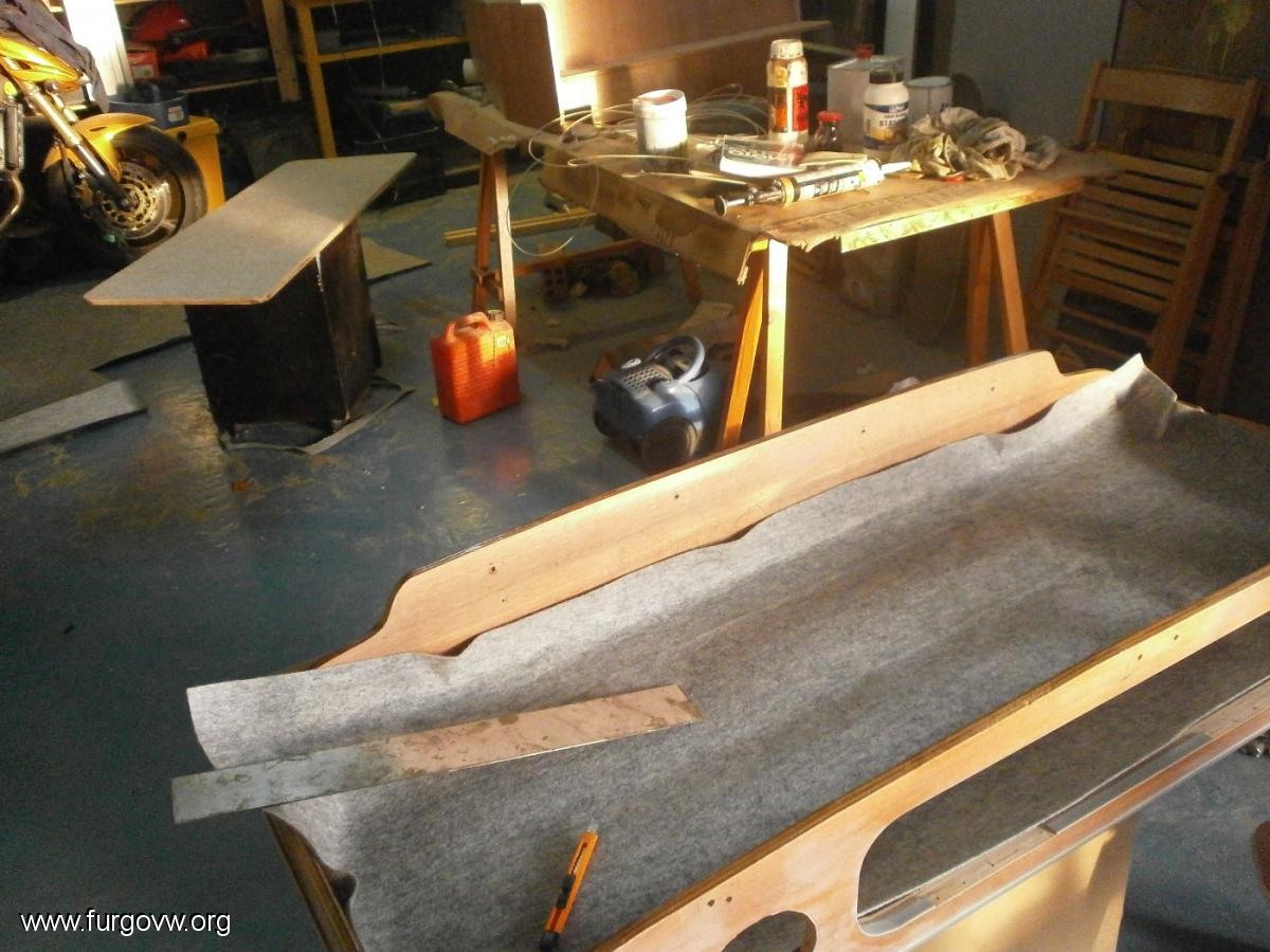

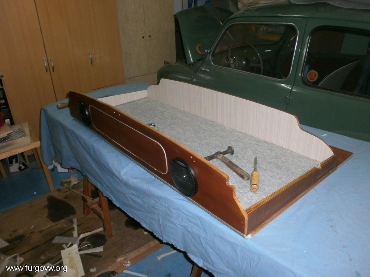

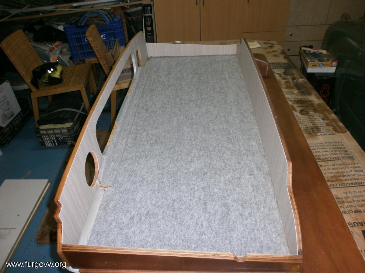

El cajon trasero que me nivela el sillon doblado para la cama y guardar el colchon devajo lo enmoqueto asi como el suelo del mueble altillo y la prolongacion del sillon

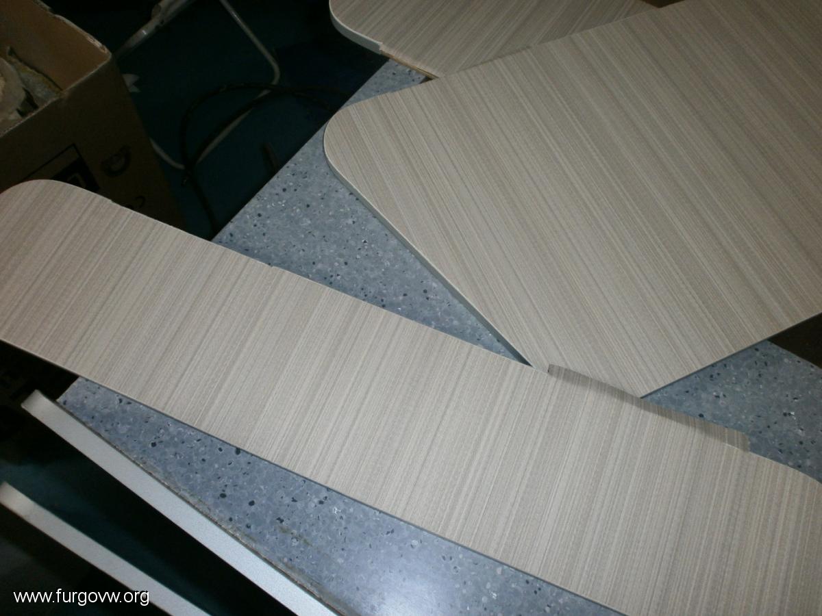

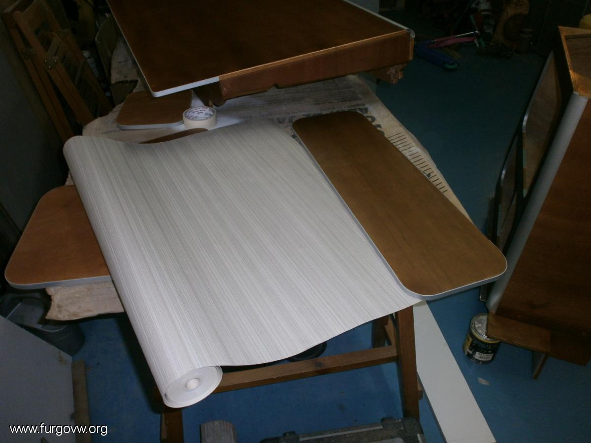

El resto de interiores los acabo encima del fondo de varniz con papel vinilico
no me preocupa el limite de velocidad sino mantenerme al limite....
furgot389

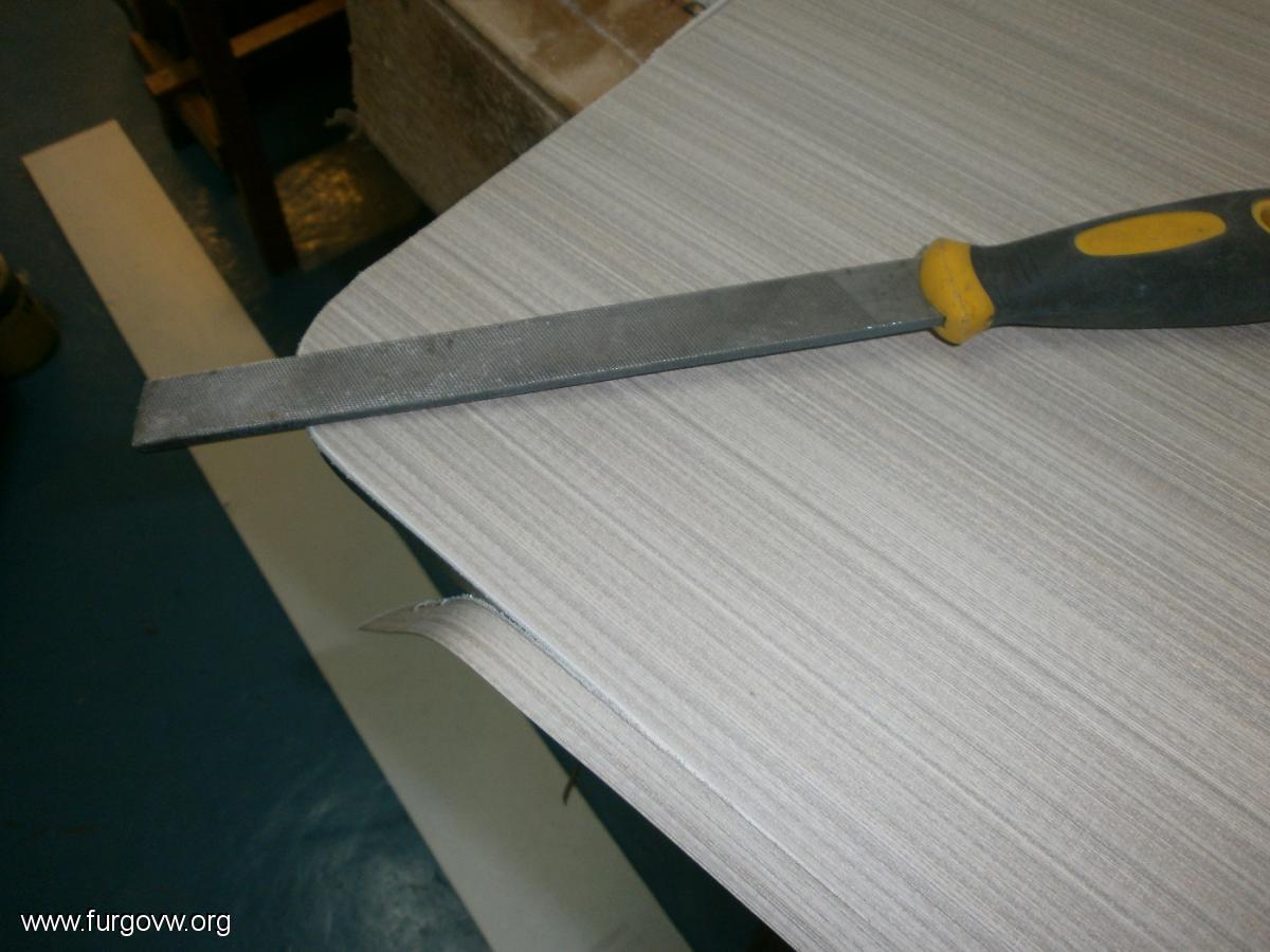

Una vez pegado el papel en las puertas todavia en humedo pasar la lima despacio para dejar un corte perfecto en el canto de pvc
Recortando papel de las puertas
Acabado de recortar a lima

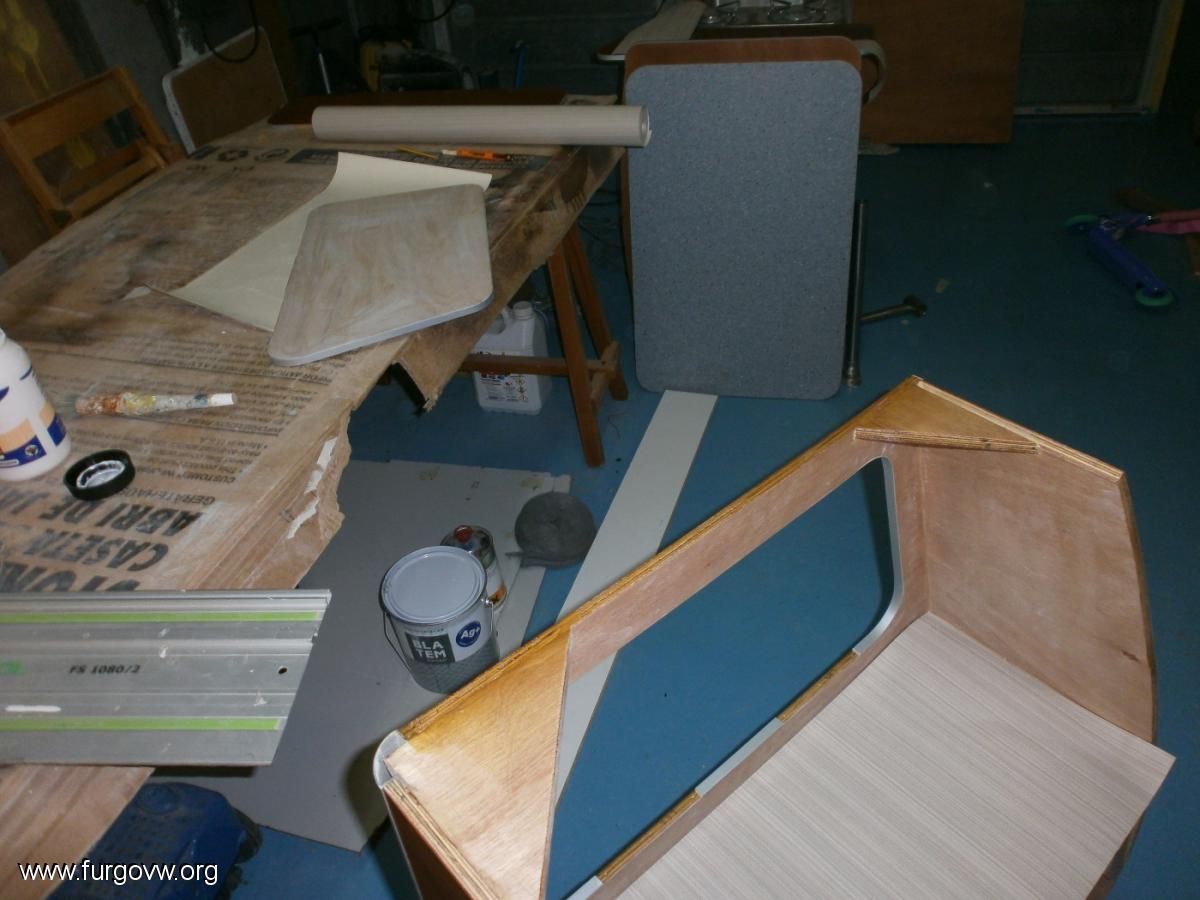

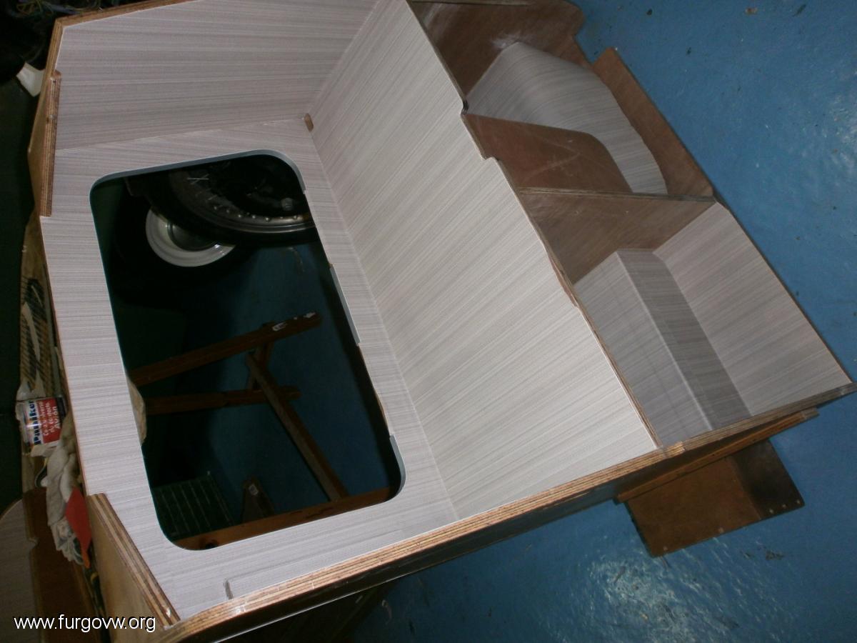

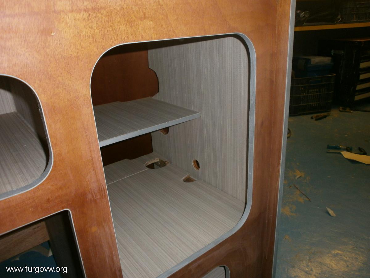

Los interiores van quedando asi...............

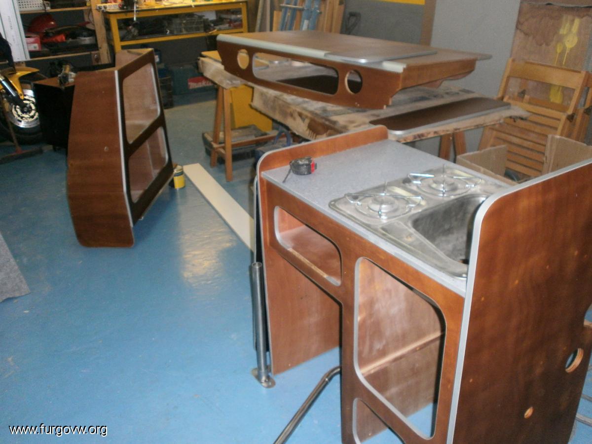

Aqui esta el mueble lateral trasero de cerca con las puertas montadas a falta de los cierres de seguridad
Por la parte interna ....

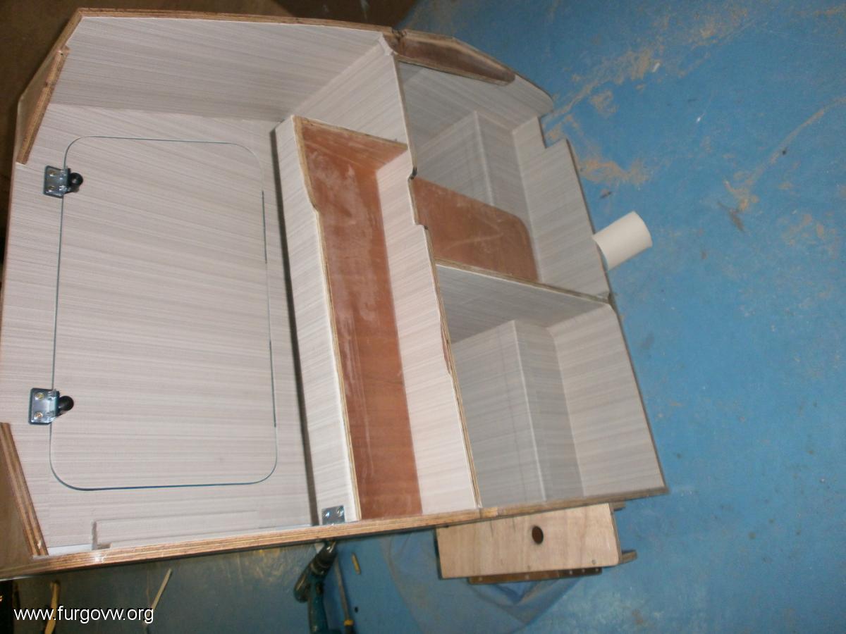

Interior del modulo cocina
Lateral ...

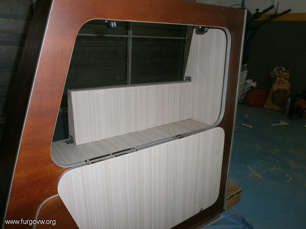

Con las protecciones para que trabaje el cinturon de tres puntos
El altillo

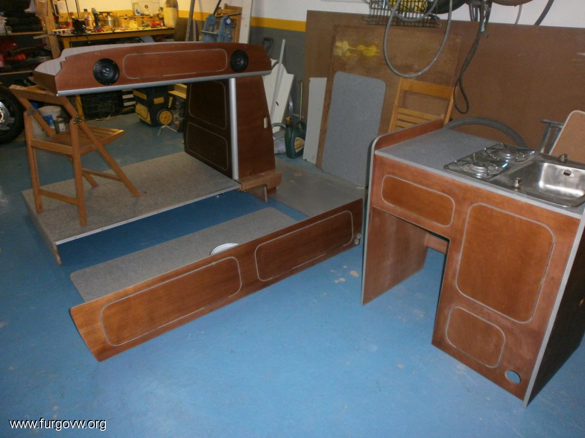

Y como no tengo la furgo pues los pongo mas o menos en su orden ,con un poco de imajinacion cualquiera que tenga una t3 lo entendera
Esta configuracion es para mantener el sillon original avatible con sus tres plazas y poder dormir dos personad bien
Atras del todo mueble lateral trasero y altillo ,con el cajon donde guardar el colchon ,le sigue el tablerto enmoquetao que va detras del respaldo del sillon con sus bisagras , como la parte del sillon de sentarse es fija le pongo la tapa de madera con dos puertas siguienteasi el mismo sillon hace de armario y por ultimo el modulo cocina que la tapa superior sera la mesa interio tendra doble uso esta apoyadaen la paret ya solo falta colocarlo todo en la furgo ponerle el techo elevable y estrenarla en
FURGOAVENTURA  .panico .panico
