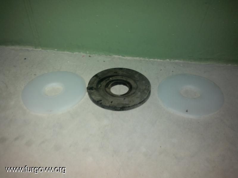

un detalle os voy a dar..... si los haceis de 3cms vais a tener que meterle a las homocineticas unas arandelas hechas a torno.... porque sonaran un pelin.... y con las arandelas ira bien....
y si no quereis hacer eso......   hacer los tacos de 22mm  ;) ;)

Hombre... tanto como eso no creo... los de Futbus hacen los mismos suplementos y no dicen nada de las homocinéticas...
Ten en cuenta que tu tienes un protector con un agujero que cabe un puño!!! y ni gota de grasa dentro, claro... Si es verdad que al subir se cambia el ángulo habitual de trabajo y se aumenta la longitud de trabajo del palier, por lo que los suplementos volverían a darle su longitud habitual, pero hay muchísimas Syncro por ahí que no los llevan y no han tenido problemas...

lo comento porque hable con el forero 4 y me dijo que 3cms era bastante....   que lo suyo habria sido 22 mm
PERO 3 CMS MOLA MAS  .baba .baba .baba .baba
cambiare las homocineticas y le pondre los suplementos ( arandelas ) a las mismas  ;D ;D   que estan mas secas que el ojo benito....

Si vienes mañana en la furgo, recuerdamelo y cojo las medidas para calcular el espesor de los suplementos...

Bueno pues ya están hechos los suplementos, son de 1 cm ahora solo falta montarlos y que mi chica no se de cuenta de que falta   en la cocina la tabla de cortar el pan

Muy bueno, así compensas un poco si están cedidos los muelles... .malabares
