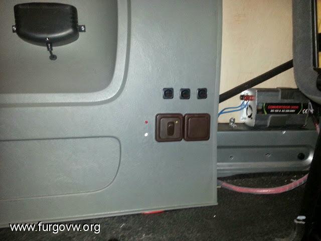

En el panel lateral izquierdo Richard y yo instalamos la doble toma de mechero y USB con su interruptor (el primer de los tres interruptores negros con el led encendido).  Los otros dos quedan demomento libres para cuando instalemos el voltímetro y quizás otra toma de USB.

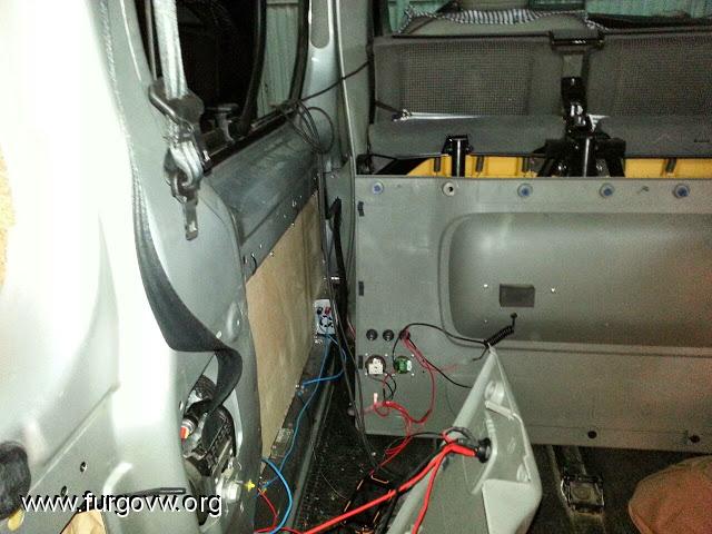

El panel lateral sera desmontado y montado más de una vez en el futuro puesto que por detrás esconde la caja de fusibles, las conexiones de los consumibles y el inversor, así que sustituimos las molestas y tendentes a romperse grapas, por remaches roscados de 5mm, y tornillos de cabeza ancha y plana que parece que vienen de serie.
El interruptor marrón de la izquierda es el interruptor que hemos sacado del inversor de 300 w del Alcampo (otra de esas compras que dormían en un cajón) y el de su derecha es en realidad un enchufe a 220v con tapa, también sacado del interruptor.  Además también hemos trasladado los dos led de funcionamiento.
Todo lo que tiene que ver con el inversor de corriente es obra de Richard, ya que a mí me superaba ampliamente.

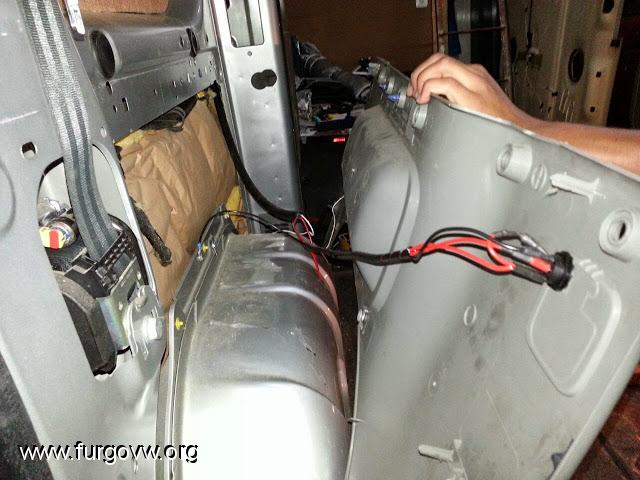

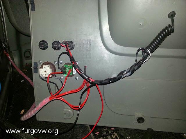

...Y esto es como queda por detrás del panel.  Pegado a la chapa (no se ve) está el aislamiento de Kaiflex y sobre este una plancha de contrachapado de 0,5 cm donde va atornillado el inversor y la caja de fusibles (que no se ve pero que estaría en la esquina inferior izquierda).  El motivo de que la caja de fusibles no quede más a mano, es que el cable del kit de Campertek nos llegó cortísimo... para mí una cagada como un castillo y un error tonto. Al final nos quedó accesible por los pelos.
Dos fotos más de las conexiones del inversor al panel

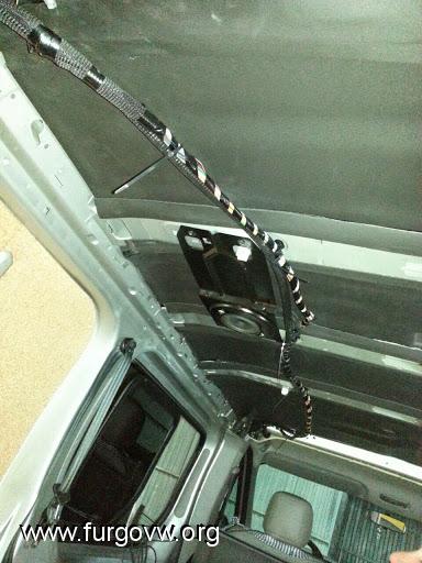

y por último un detalle del techo forrado con Kaiflex y un tubo corrugado pasado desde el registro de las luces traseras hasta la torreta del cinturón, por si el día de mañana queremos poner una cámara de marcha atrás y no desmontar el techo en el proceso.
