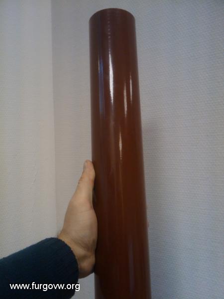

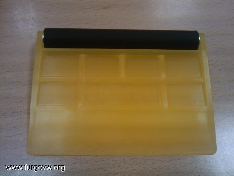

playaluz
Por fin ha llegado el material, aunque han olvidado incluir en el paquete 1 artículo, la espátula de fieltro seco.
ESPATULA PLASTICO CON RODILLO DE GOMA
VINILO ADHESIVO STANDAR 61cm ROLLO DE 10m COLOR ROJO TINTO BRILLANTE
