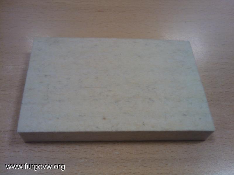

Ya ha llegado la espátula de fieltro seco
