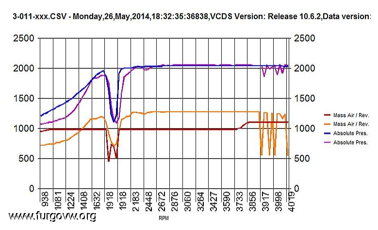

Mayo 28, 2014, 22:23:39 pm #327 Ultima modificación: Mayo 28, 2014, 22:28:34 pm por abra
Bueno, después de muchos intentos he conseguido sacar unas gráficas del cauda y turbo. solo lo he conseguido con el vlg, ya que con el excel no era capaz. son de una T4 con motor ahy "injertado"...
El problemilla es que cuando llega casi a 4000RPM (que no es muy habitual  .nono) pega como un bajón, y se repone rápido, he sacado 3 logs:
este esta hecho en 5ª, el primer bajón es porque tuve que lebantar el pié por fuerzas mayores (leasé por no comerme un camión  :P)

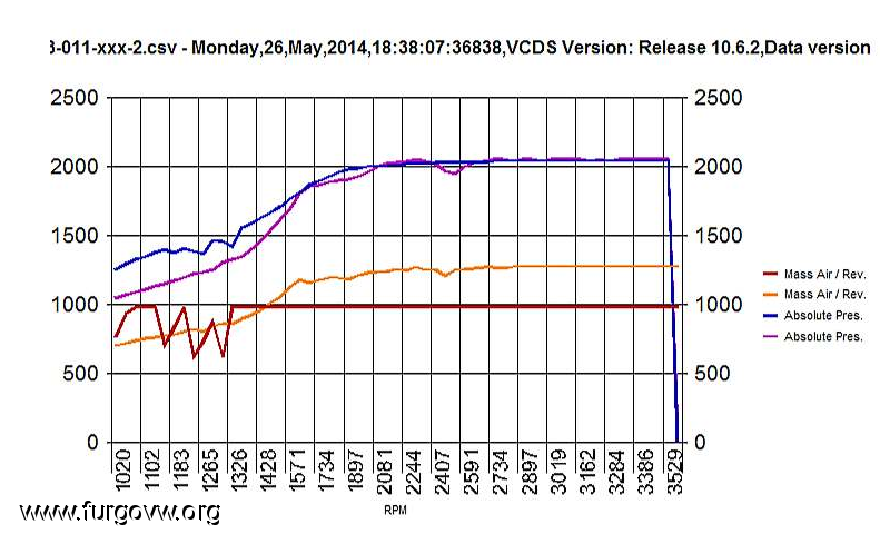

este también está en 5ª pero no llega a tantas RPM (solo se ve un bajón)

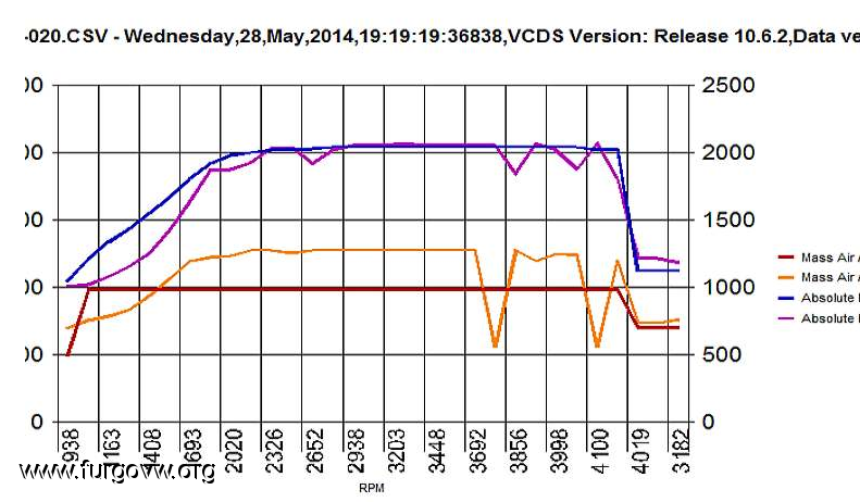

y este otro está en 4ª
Lo que me resulta más extraño son los picos de la linea roja, que debería de ser la demandada del cauda ¿no? que opinais ¿cauda, N75, o los dos? ??? ???
Gracias de antemano ;)

abra,
creo que es un síntoma muy parecido al que acabo de solucionar, en mi caso era un tubo de la n75,
el cauda no recuperaba tan rápido, que las dos cosas tuve ya.. :roll:
...pero serguro que hay mejor criterio por aquí
