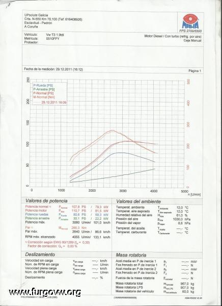

hola amigos..soy gabriel..ex gabifly en el foro, tengo la prueba del banco de potencia que la escaneo y la pongo en breve..
furgomotor
Diciembre 29, 2011, 19:17:33 pm #100 Ultima modificación: Diciembre 29, 2011, 19:51:30 pm por furgomotor.es
hola de nuevo..aqui os pongo el impreso del banco de potencia
motor  bloque aaz
se le cambiaron pistones y culata por unos de un tdi 90 cv
para aumentar la potencia y bajar el consumo
se ha preparado una bomba mecanica a medida con embolo de distribucion de 10 mm
procedente de un 90 cv
se ha instalado un intercooler como habeis visto en este post..
caja de cambios aap procedente de una 2.100 gasolina
ruedas...215/70/15
esta prueba se a hecho para tener una referencia no para saber si hemos sacado  la maxima potencia
de hecho  acabamos de montarle una bomba de las que estamos haciendo casi en serie
y no va tan bien como la anterior que ahora esta montada en el motor de wagen
cuando con aquella bomba subia una cuesta del 7% a 115 kph con esta lo hace a 105 en la misma cuesta,
eso si con ruedas 215/70/15 ycaja de cambios aap
otro dato a tener en cuenta es que en este banco no podemos tener datos de la eficiencia del intercooler por que solo hay ventilacion por delante, y al tener el intercooler por un lateral obbiamente no emfria..
queriamos tener una referncia antes de entregarle la furgoneta nuevamente a tirin, ya que habiendo venido para montar una bomba gorda, la hemos usado como banco de pruebas.. ;D

no se ven los numeros
una duda 215/70/15 o 215/75/15??

potencia motor:81.5kw,que vienen siendo cuantos cavallos??bastantes no? .baba
furgomotor
Cita de: NOLE T3 en Diciembre 29, 2011, 20:28:38 pm
110,7..jejejeje
