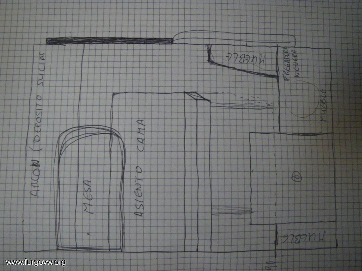

De brasa nada , brasa yo conmigo mismo . la idea es esta.El vuelo de la tapa del arcon como la del asiento cama serian unos 7 cm. el dibujo esta a escala.Cada cuadrado son 5cm.

En el arcon seria deposito de limpias, y con las guias del asiento se da preferencia al comedor o a la cocina , baño.
ESERO
También puedes cambiar la posición del arcón y el asiento, con un arcón mas pequeño puedes llevar los depositos y con el asiento de espaldas al asiento del conductor ganas espacio de habitabilidad, a la hora de trasladarte quitas la mesa e invierte asiento en posición de marcha.
El inconveniente que le veo a tu distribución es que el asiento y sobre todo el respaldo se mete mucho en la zona cocina y el paso del baño, el cajón mas corto como yo te digo no se mete tanto y ademas no tiene repaldo.

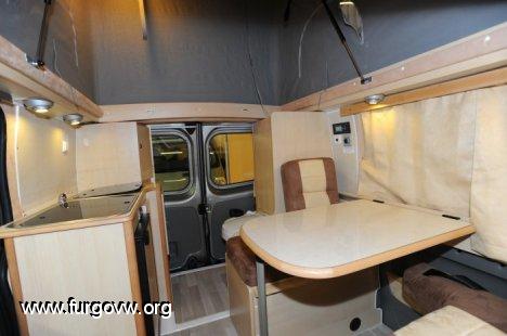

Ya habia pensado algo asi .En la campereve corta es algo asi el asiento como arcon.Lo unico era por que quedase montado siempre el comedor sin mover asientos ni nada,(cuando hay que mover cosas con un niño moviendose parece que la furgo encoje)El respaldo del asiento le habia dibujado restando otros 10 cm estilo nugget pensando en eso
http://www.lemondeducampingcar.fr/guide-d-achat/campereve-aubrac.html

Exactamente a eso es a lo que yo me refería, fijate que el asiento trasero doble es el que da el respaldo hacia el asiento del conductor, el que te da hacia el baño seria un cajón en parado y una ampliación para hacer el otro asiento para sentarse 4 personas, la cocina varia en que se aprovecha la parte de la puerta trasera al poner el potti en el plato ducha. Otra opción es hacer giratorio los hacientos delanteros y hacer la cama tipo nugget y asi no ocuparias esa zona que te queda en la cocina, solo necesitarias una ampliación en el respaldo para por la noche o ampliar usando los asientos delanteros, pero por el tema de las alturas te será algo mas complicado.
Hay estan las tres opciones a escala , cada cuadro 10 cm.Cada uno tiene sus pros y contras.Lo que tengo claro que el asiento cama seria de 120 no menos , para ponerle tres plazas justas.
Lo mejor es montar el asiento y moverle en la posicion A,B o C y replantear los muebles con algun carton o madera moviendonos y viendo el espacio.
