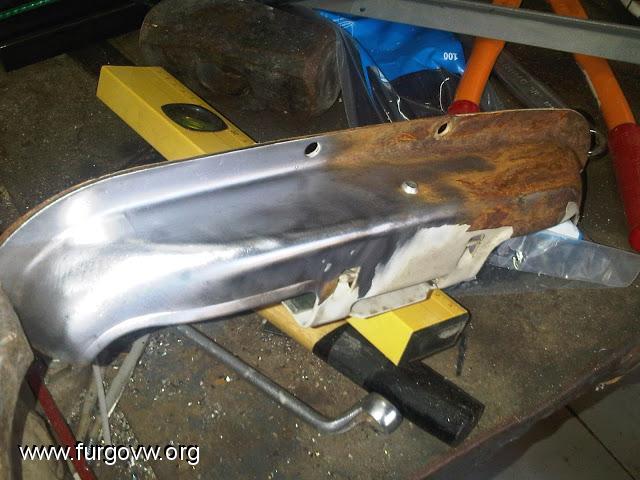

Recuperación de piezas de metal del techo
Ingredientes:
- Taladro con cepillo de puas de acero
- Spray de zincado en frío
- Pinturas en spray + Laca, todo del chino

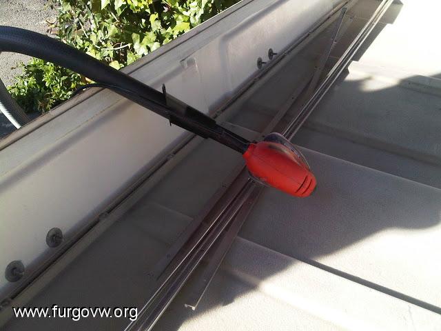

Acondicionar techo para pintura
Si no cambio de idea, la semana que viene llevo a pintar el techo (y el resto de la furgo), así que he tenido que quitar las gomas podridas, limpiar a conciencia y reparar los pocos desperfectos que tenía la fibra

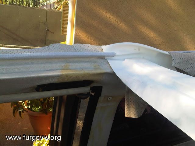

Tapizado de perfiles interiores (y 2)
Lo que más me ha costado han sido, como esperaba, las esquinas...
Lo he solucionado pegando un cacho de polipiel. Después va todo pintado, así que espero que no se note el cambio de tela
He usado bordón blanco en todo el perímetro del corte. Lo he hecho en dos tramos: Uno del travesaño en adelante y otro del travesaño hacia atrás. La junta queda escondida por la bisagra de la cama
La parte de detrás lleva doble bordón. Uno vertical que entra en el perfil que sujeta el tablero (y que asoma ya que el techo es curvo y gana altura en el centro) y otro en el perímetro del corte

Terminar de acondicionar techo
Todo el perímetro del techo estaba lleno de restos de goma pegadísima. La única forma de sacarla ha sido lijando. He usado la lijadora con lija 240.
También he aprovechado para lijar las reparaciones que hice a la fibra. El agujero del portaequipajes he aprovechado para pintarlo de blanco con pintura de los chinos. No queda igual pero canta muuucho menos.
También he lijado la parte interior y exterior de la pieza elevable
