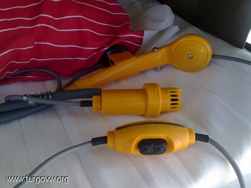

UNA IDEA PARA EL MOTOR  DE LA DUCHA
YO ES LO QUE TENGO EN LA PARTNER

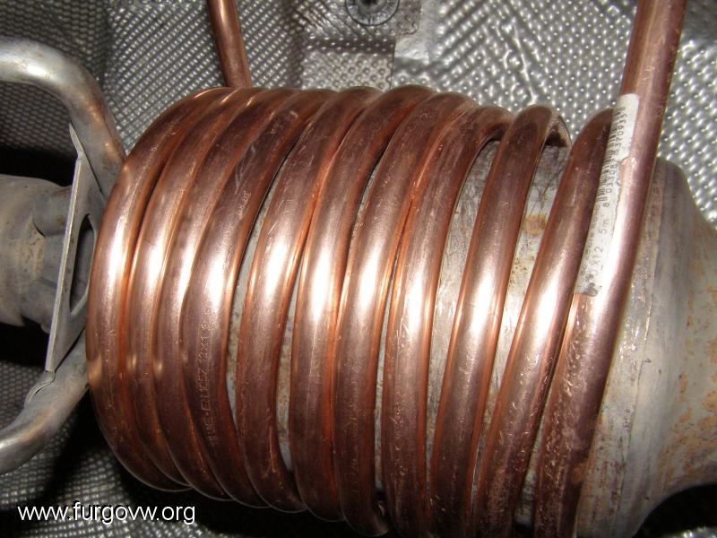

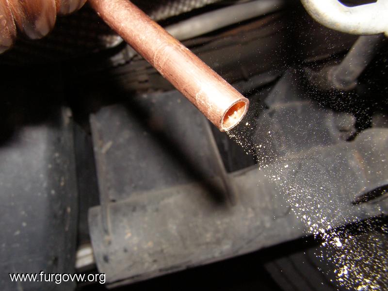

Hoy mismo he hecho el serpentin con 5m de tubo recocido de 12mm,primero lo he llenado de arena y luego lo he enrrolado al tubo de escape.
Ahi van unas fotos.

El serpentin
Vaciado de arena del serpentin.

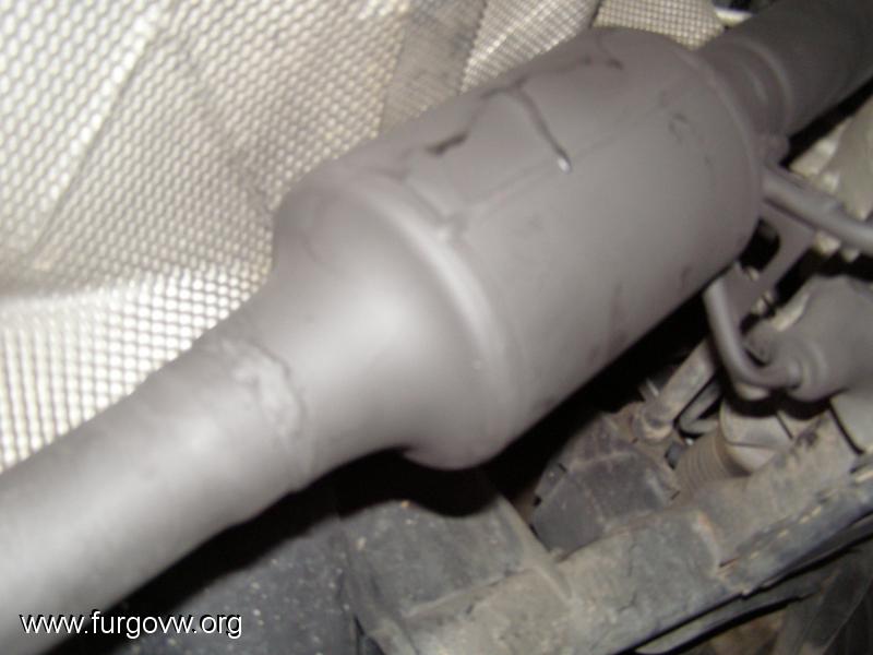

En que parte del escape lo has colocado, eso es en la parte del motor verdad.
elsaban
Al poco de salir el tubo de escape, se hace este ensanchamiento y es mas facil enroscar el tubo, tambien y me he dado cuenta por casualidad que es la parte que mas tarda en enfriar.Es una t5. Esta semana intentare hacer alguna prueva ha ver como calienta y tambien intentare que no queden pegados el cobre y el hierro del tubo de escape.

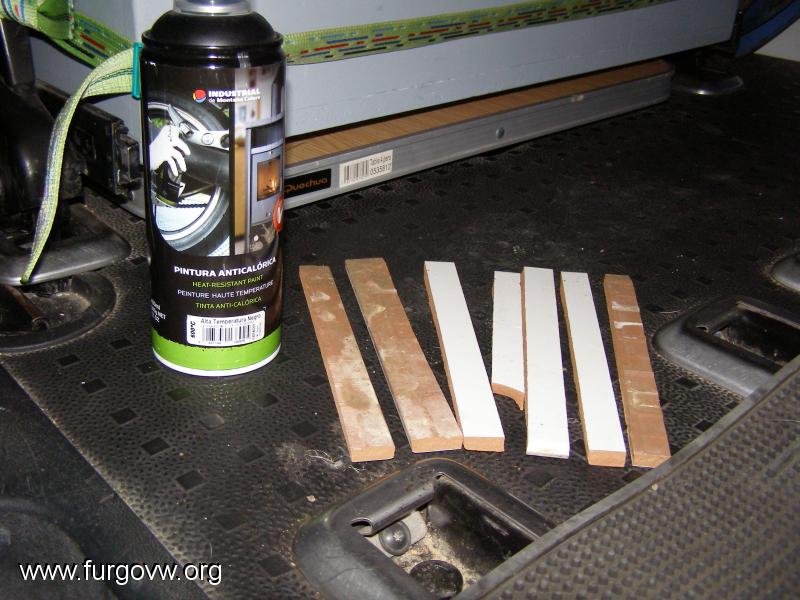

Al final ha decidido, pintar el tubo de escape con una pintura anticalorica, y asi evitar el contacto entre los dos tubos.
Tambien habia pensado poner entre los dos tubos unas tiras de azulejo.
hay van unas fotos.
Los materiales.
El tubo de escape pintado, aunque tengo pesado darle mas capas.
