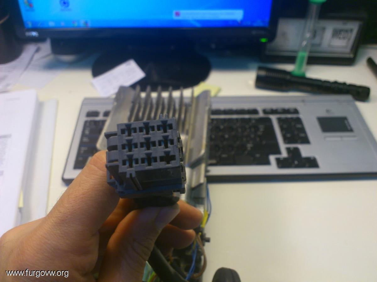

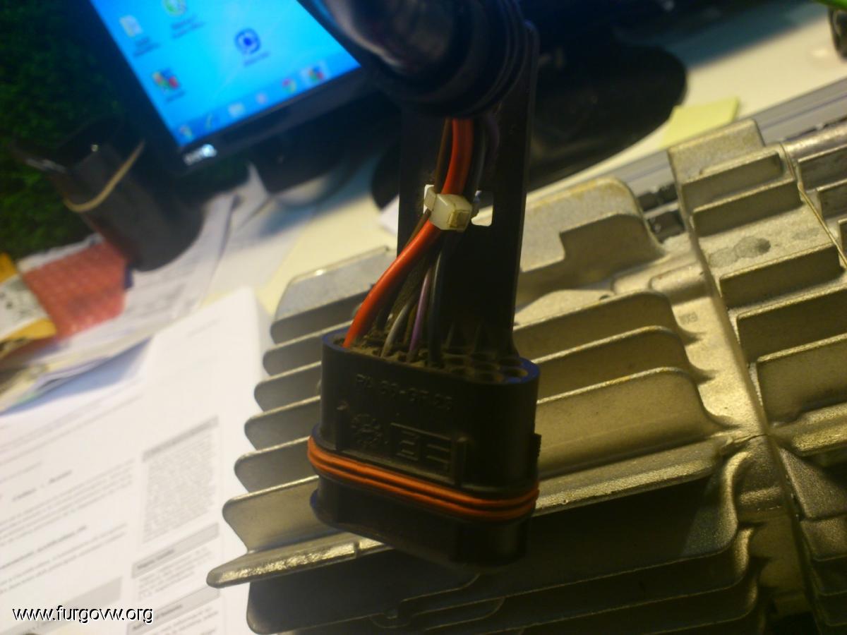

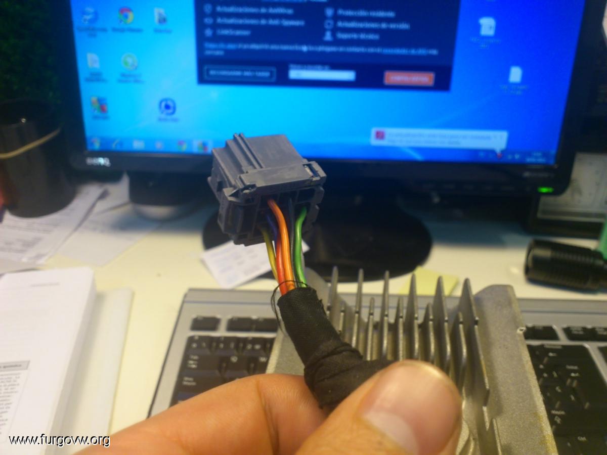

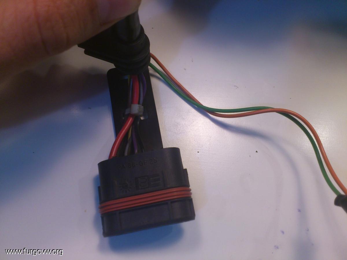

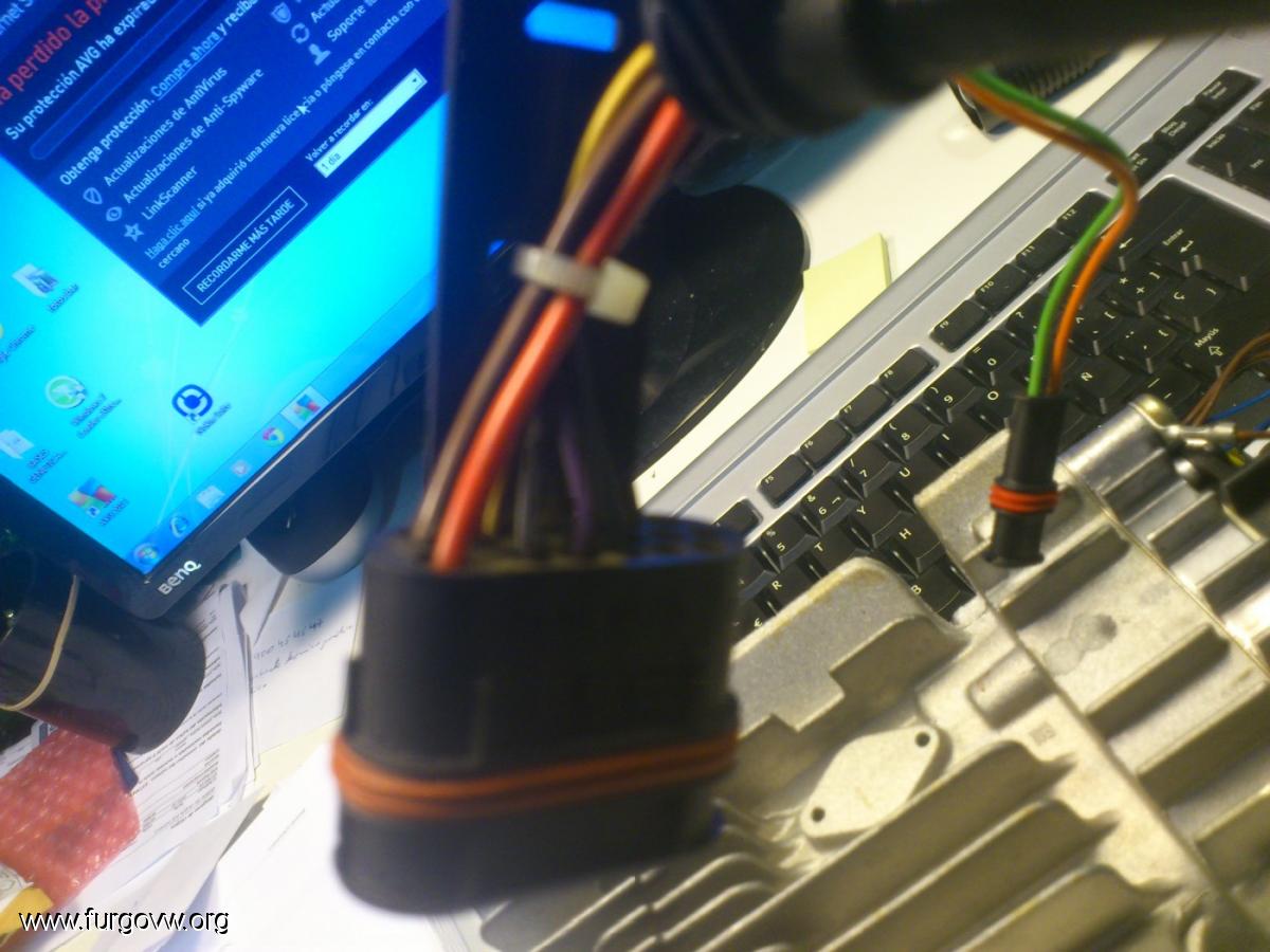

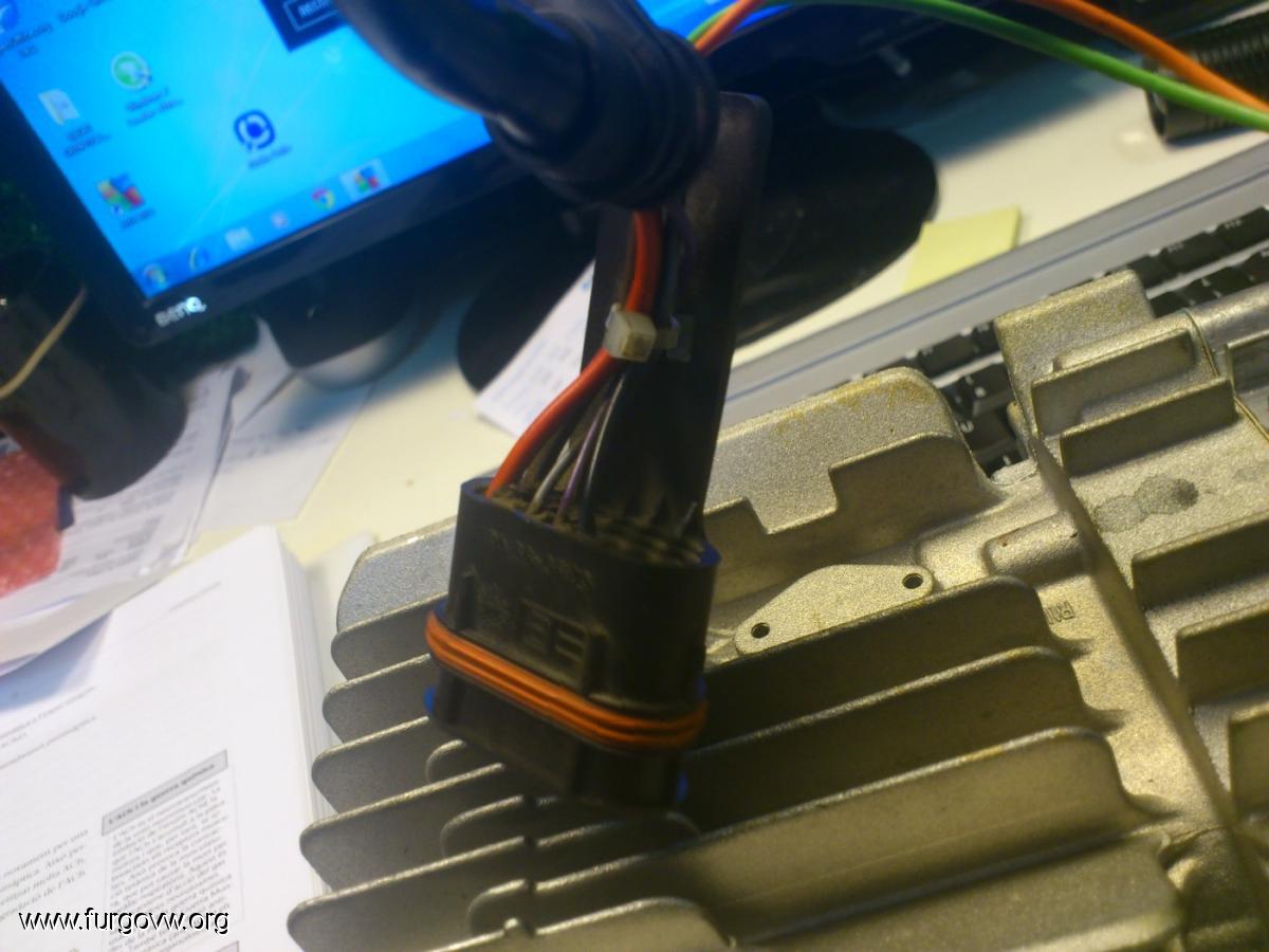

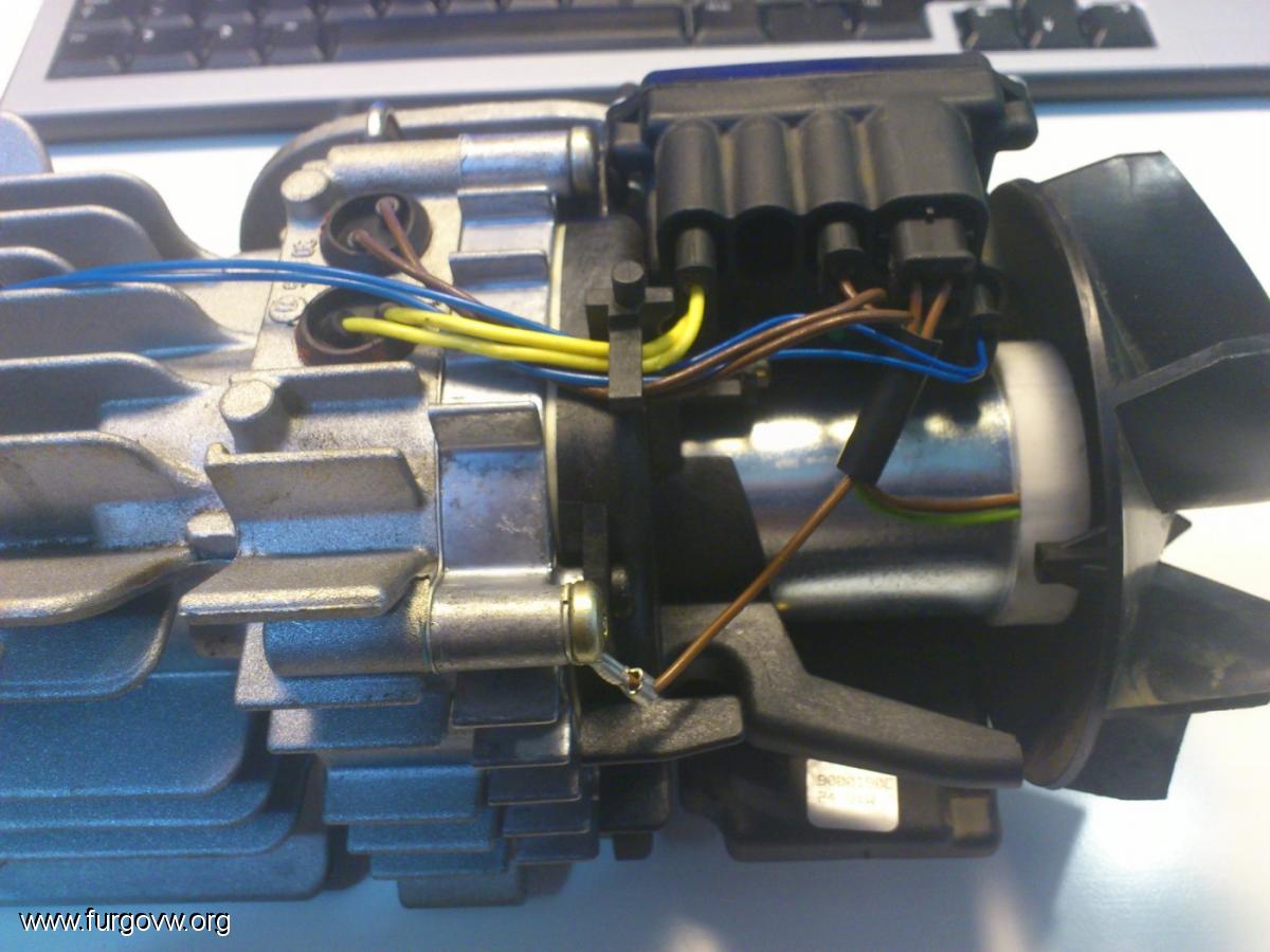

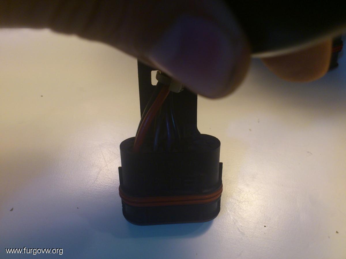

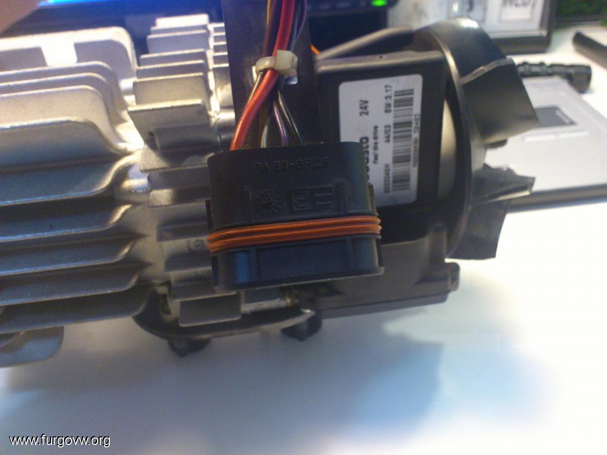

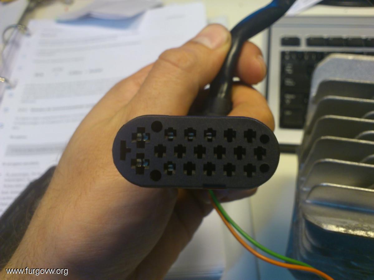

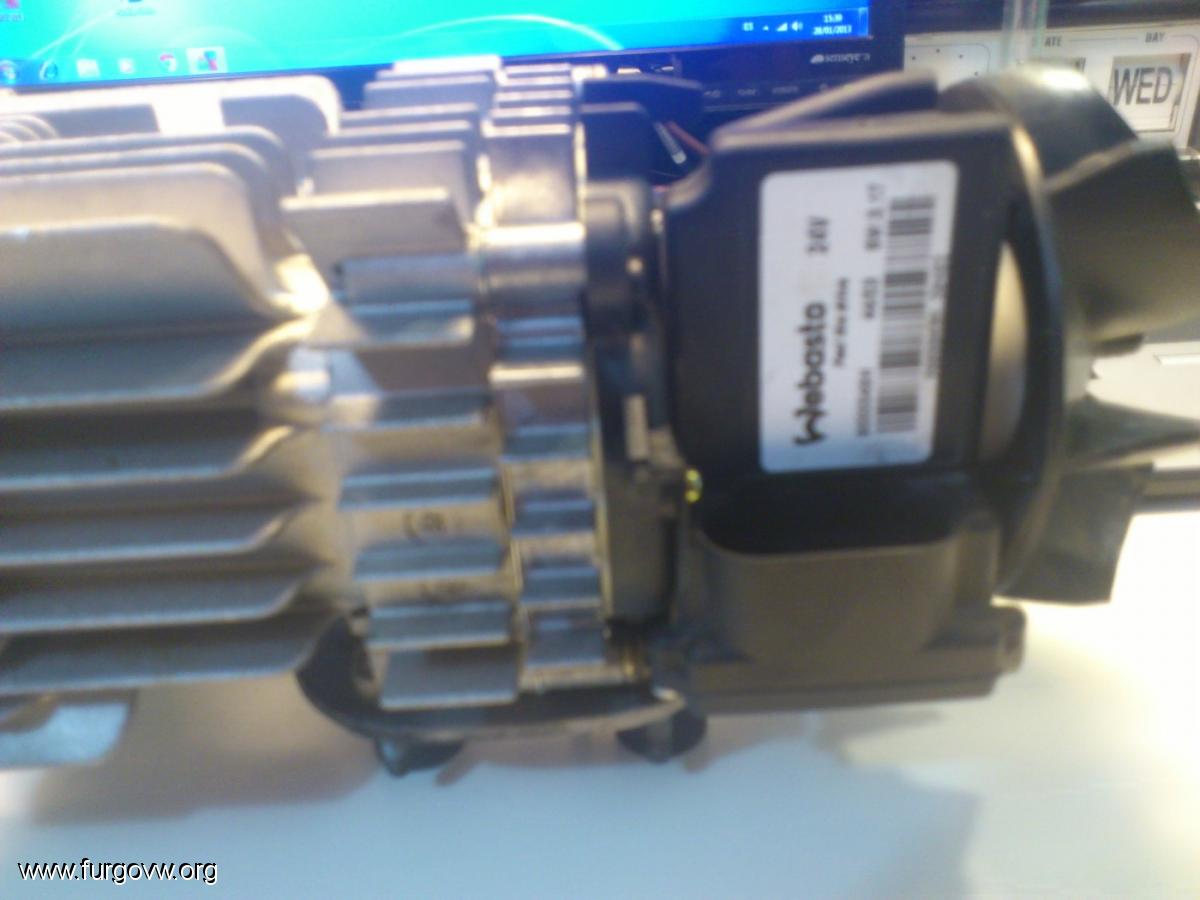

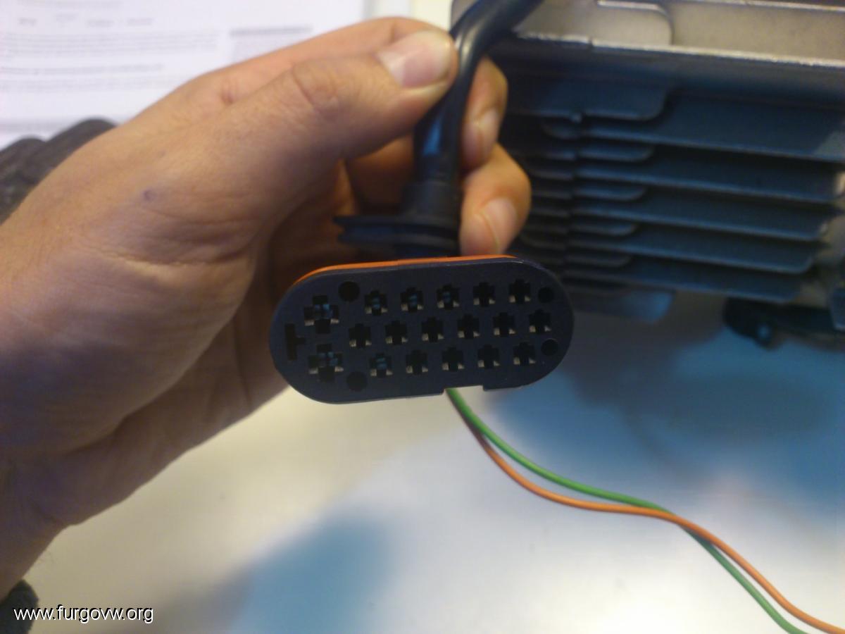

Hola dani te paso las fotos del cableado de mi cafefa, para ver si es igual que la tuya
Llevo 4 dias dandole vueltas a los esquemas y no se me ocurre nada, solo se que la bomba sale de la conexion x3 y la conexion x6 que es la conexion grande en webasto no parece que sea igual, entonces no me aclaro con los pins, solo se que el rojo y marron mas gruesos van directos a bateria con un fusible de 30 pero y me quedan 4 cables que seran mara potenciometro y interruptor.
Por mis deducciones de color negro y amarillo serian para juntarlos y hacer de interruptor y gris y morado para el regulador, pero no me atrevo por si me cargo la calefaccion

Esas conexiones son completamente diferentes a la mía. Pero de todas formas ¿te faltan otros dos cables a bomba, no?
Mira a ver si con esto te aclaras: Pag 702 y 703

la conexion de la bomba va a la conexion x3 y son los cables verde y naranja, esa conexion y el rojo y marron gordos son los unicos que tengo claros, lo que me gustaria es si me pudieses enviar una foto de la conexion x6(la principal) desconectada, desde bajo y desde arriba y asi, me olvido de los colores y ya tendria una idea de donde van. El esquema de webasto lo tengo claro, pero como los colores no coinciden ni los numeros de conexiones tampoco, pues estoy hecho un lio.

Ya he descubierto algo mas sobre mi calefaccion, es de un vehiculo mercedes actros, por lo que supongo que mercedes le encarga a webasto que le haga la calefaccion , con el cableado especifico para su vehiculo, por lo que no cuadra ningun cable con el resto de calefacciones.

hola perolet yo soy apocapoc  tengo en cima de la mesa la misma calefa  de 24 v que tu, parece que el problema esta en que el conector que sale de de la placa el x6 y que va a parar al conector de color gris oscuro que tiene 9 pins de los cuales solo estan conectados 8  se nos acaba aqui y por lo menos a nosotros nos falta la otra parte del conector gris que al parecer seria el macho , perdon tengo una visita luego vuelvo con el tema

Hola apocapoc , yo estaba pensando en llevar el cable rojo y negro a bateria, el verde y naranja a la bomba de combustible y juntar los cables negro y amarillo, para ver si funciona, pero me da miedo si al juntar ambos cables, me cargo la calefa.

hola de nuevo el conector gris no esta contemplado en los esquemas de webasto, pues no es ni x1 ni x2,x3  etc etc . Si alguien sabe que cables se han de conectar del conector x6  que es el que esta en la salida de la targeta del calefactor, del que salen 6 cables......- marron negativo- rojo positivo-violeta-gris-amarillo y negro..... al mando de ruleta con el conector x9 creo que la conexion para el arranque estaria acabado......................
Por otra parte me dijeron en webasto la semana pasada que cuidado con comprar webasto procedentes de camiones mercedes, pues llevavan.... un bus especial.... sin el cual no se podia poner en marcha la calefa, este lunes ni no consigo poner la calefa en marcha hoy enviare foto a webasto del conector y del numero de targeta para ver si me pueden facilitar la informacion o venderme el cable y conectores que hacen falta para conectar el calefactor al termostato y resto, si consigo algo lo colgare aqui por si le puede servir a alguien...
