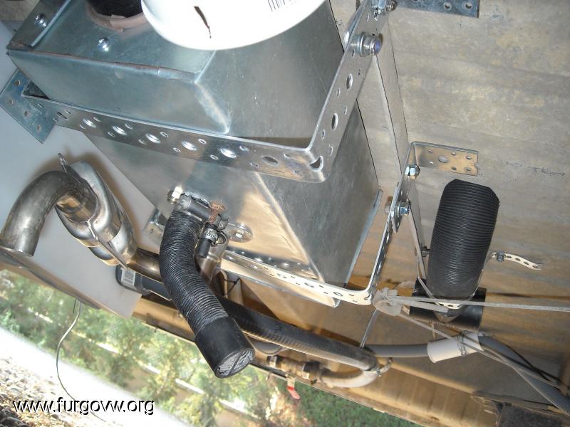

Hola, pues si puedes conseguirla a buen precio, no lo dudes ya que una nueva se te van por los 800 900 e . yo monte una de un camion mercedes casi nueva un eberspacher d2 y va bien. eso si la monté debajo de la furgo.y no fue demasiado complicado . pruebala antes de montarla. te pongo una foto.
