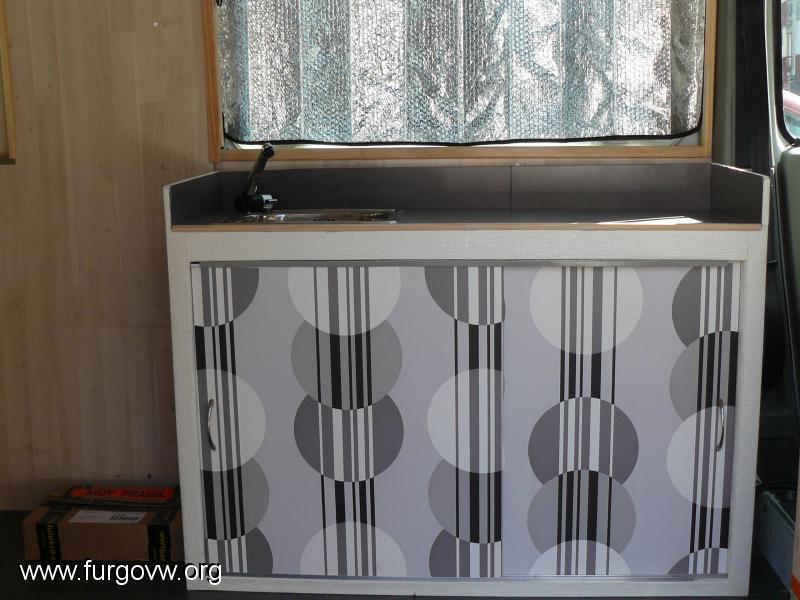

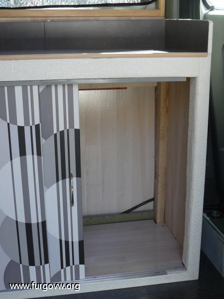

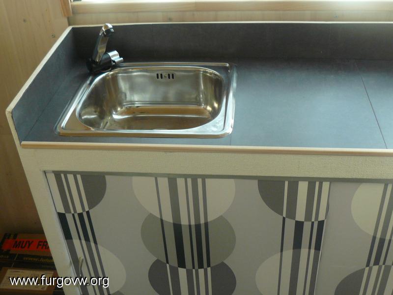

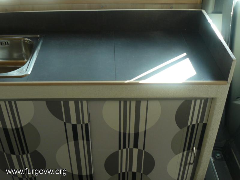

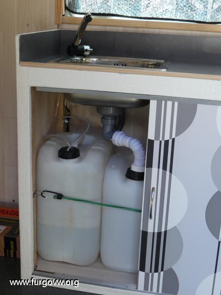

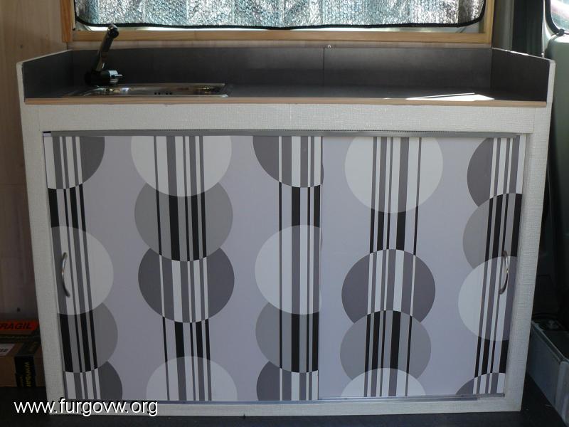

Teníamos el mueble del fregadero a medias, pendiente de comprar grifo y bomba para el agua. Ya lo recibimos, y nos pusimos a irle dando la forma definitiva:
Queda un mueble de tamaño medio, con fregadero de 35 x 40 cm, grifo automático y bomba de agua sumergible, de 12V
Como se ve, el tema del agua lo solucionamos con dos garrafas que van dentro del mueble: 25 litros para limpias y 20 para sucias
Las puertas son correderas, hechas con contrachapado de 10mm y forradas con papel vinílico, que es bonito, aunque no sé qué resultado dará a medio plazo.
El resto del mueble también está montado con contrachapado de 10 mm y forrado también con papel vinílico (uno de oferta que había en el leroy, un rollo por 10 pavos)
La zona de trabajo la hemos protegido con loseta vinílica, de esta que se usa para suelos, de bastante buena calidad, buen grosor, poco peso y resistente al calor, al agua y al uso diario,
En la zona de cocina no hay nada de momento, ya que no queremos hacer instalación fija de gas. Después de la ITV colocaremos una cocina portátil de dos fuegos, a gas.
De momento, esa parte de la cocina la tenemos sin acabar.
Ahora estamos ultimando la instalación de la batería auxiliar y todos sus accesorios: vaya lio de cables, terminales, regletas y otras puñetas  .loco2 Solo espero que esto no explote algún día.
De momento, le das al interruptor y se enciende la luz, y le das al otro interruptor y sale agua por el grifo: todo un éxito  .palmas .palmas
Seguiremos informando.

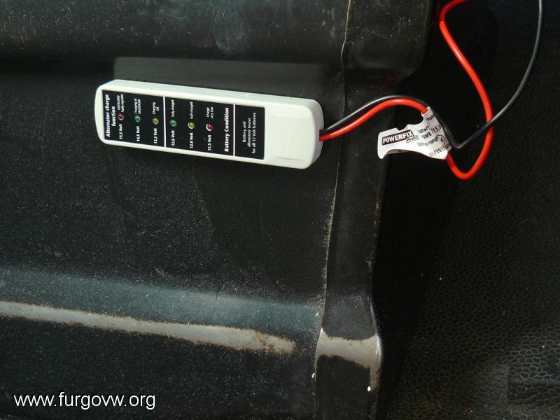

Hoy me he pasado por el lidl (como ha hecho medio foro) y esto me he agenciado:
Un comprobador de batería, con tres niveles de carga mediante luces led. Viene con imán trasero, y de momento lo he puesto en la base del asiento del conductor, ya conectado a la batería auxiliar.

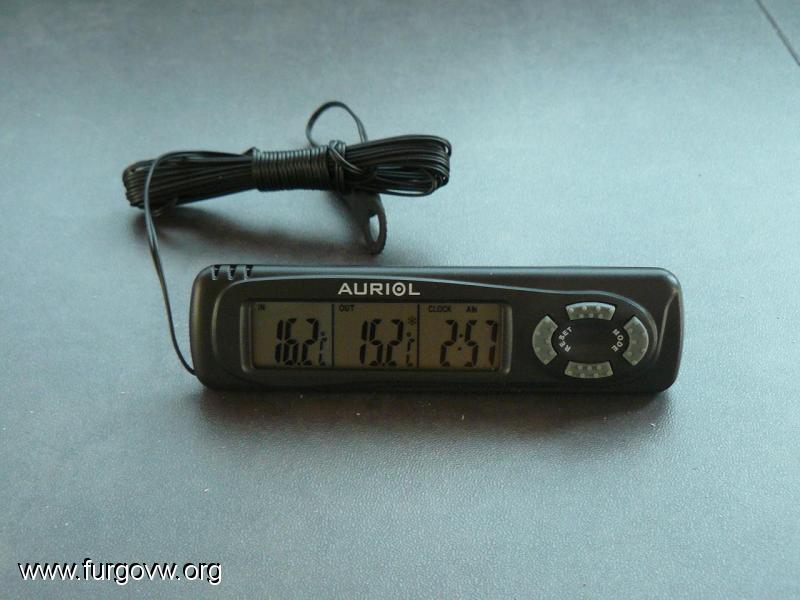

Y este termómetro, de interior y exterior, que va a pila. Tengo que encontrarle un hueco todavía, pero eso lo he dejado para mañana.
