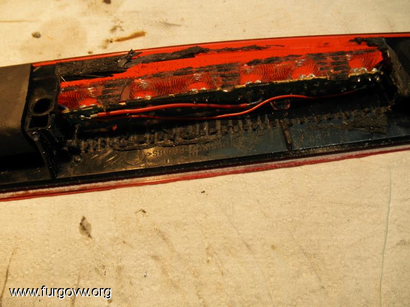

bueno,pues como decis,no hay pirata o generico de hella,que tengo que ir a origen,asi,que como solo me queda la opcion de comprarle en origen o repararlo(o intentarlo),pues he decidido,pues intentar repararlo,le he abierto por el lado que entran los cables,y el fallo estaba en un punto de soldadura(bueno eso creo,)porque lo tengo sin acabar,porque ahora me han dejado de ir dos led,el 1º y el 6º de la 1º placa empezando por donde entran los cables,los led no son,porque no les llega corriente ,y porque antes de comprobarlo,pues cambie uno,y seguia igual,tendre que desoldar las resistencias y comprobarlas porque ,la placa no se la ve cortada,,ya os pondre fotos de como va el trabajo,siempre habra tiempo para comprar el nuevo

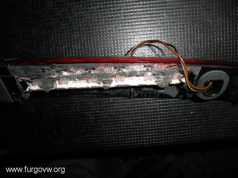

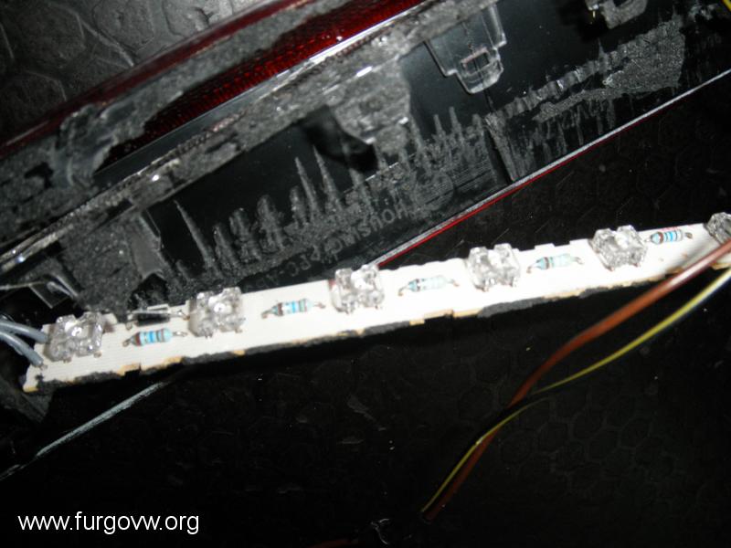

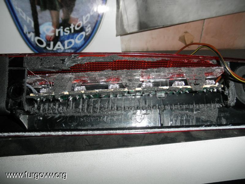

los cables,por donde entran,estan como pillados,bueno ,yo los corte y les volvia soldar en la placa,pero el fallo,era de el cable de la 1º placa a la 2º,que estaba fallando,y claro cuando le dava la gana iva,lo he soldado y no parece que volviera a fallar,pero ahora tenia el problema de los led,como os comente,bueno,pues ya se el fallo,al desmontarlo pues he cometido el fallo ,de taladrar la placa,asi que mañana soldare la placa con un cable fino y haber como queda
cbrikis
Octubre 13, 2011, 02:58:48 am #11 Ultima modificación: Octubre 13, 2011, 03:02:09 am por cbrikis

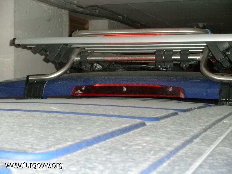

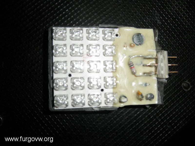

bueno aqui dejo unas fotos
esta recortado,pero se podria recortar mejor

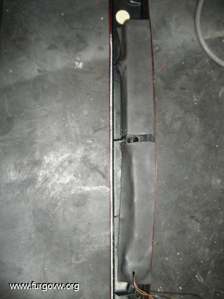

de aqui saldran los led,si hay que colocarlos,pero que al final no estan mal
que es la pista

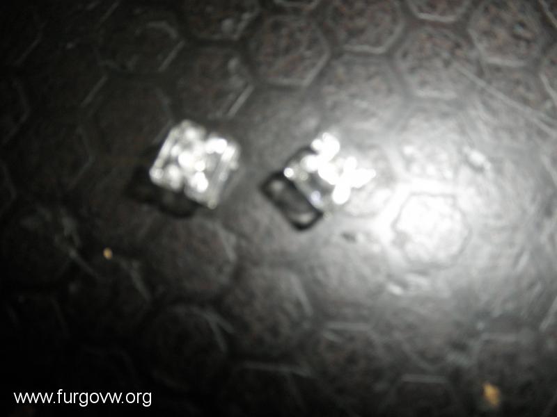

aqui los led sueltos
bueno,mañana a repararlo

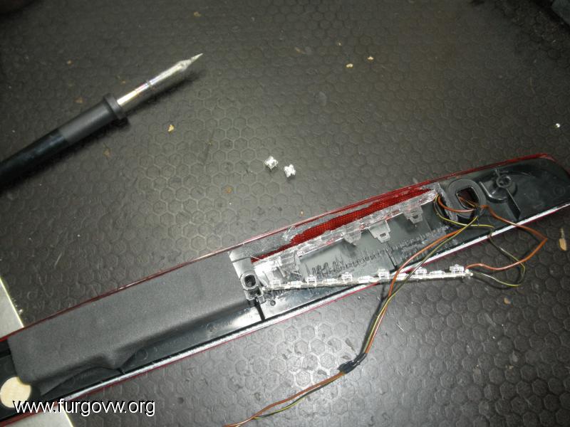

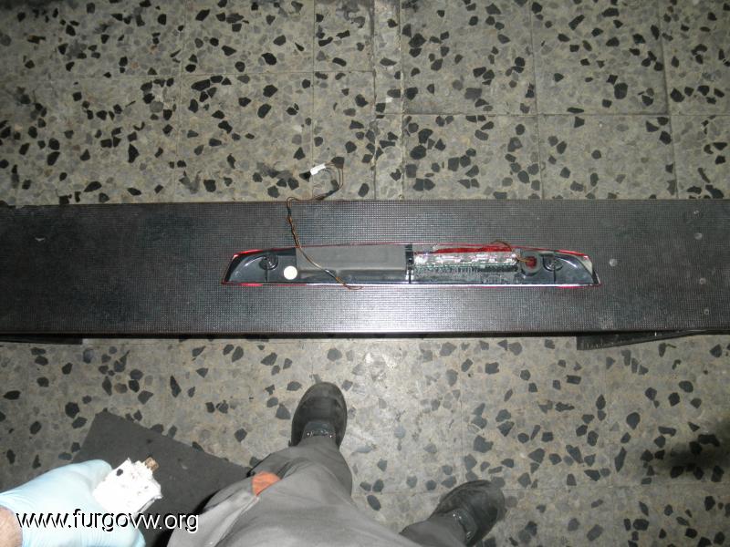

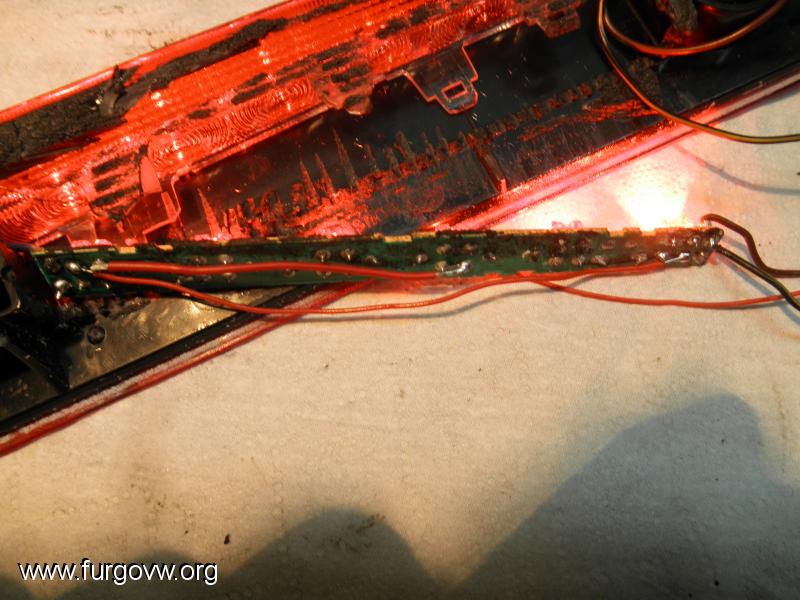

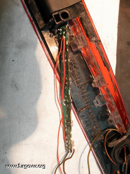

bueno,pues ya esta reparado,al final,tenia mas problemas,vamos los he causado yo,al abrirlo,pero bueno era era el primero,hay que abrirlo con mas cuidado,lo tienen diseñado para cambiarlo y no repararlo, ni abrirlo,me he cargado alguna pista,y los he sustituido por cables .tambien un  led,y ya luce,ahora queda la prueba de fuego,que no de averia de freno al pisar,ya os pondre mas fotos y os dire si funciona,sino ,tendre que pasar por el aro,y comprarlo en mercedes
cbrikis

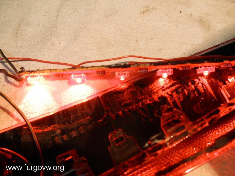

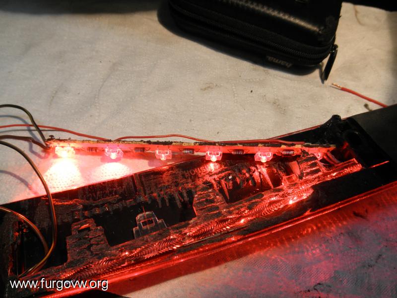

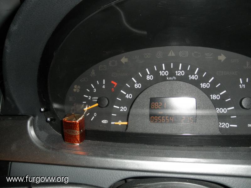

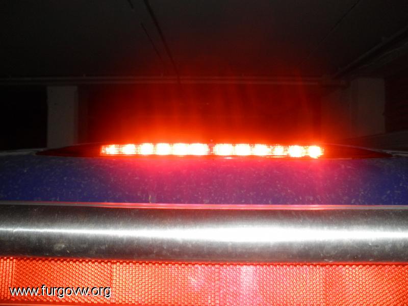

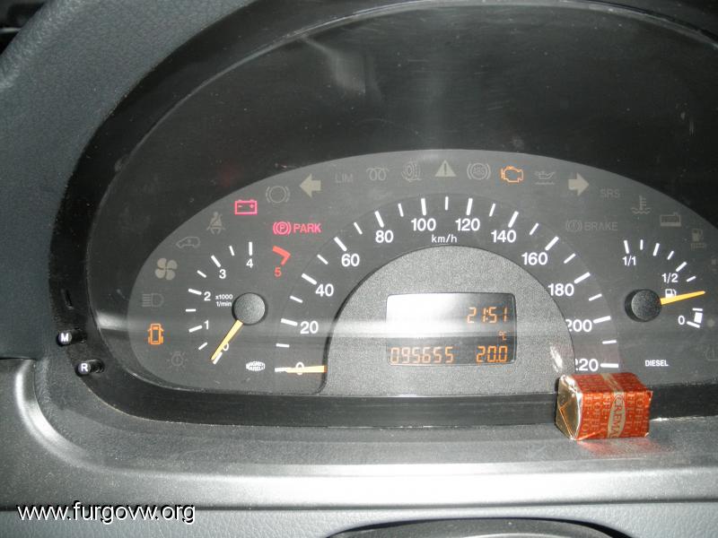

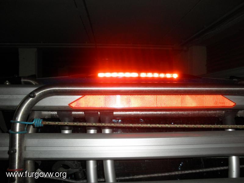

bueno,pues despues de  comprobar ,el piloto en la viano,ha superado la prueba,no me da fallo y luce todos los led,despues de reparar la placa,(para los que lo vais a desmontar,teneis que tener mucho cuidado,sino,se descojona al abrirlo)como me paso a mi,corte la placa y rompi un led,porque no lucia,y puse uno nuevo y si que va,os pongo unas imagines

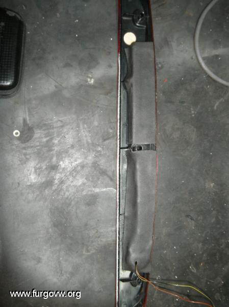

ese bombom,es la herramienta,para tapar la luz de averia
aqui,ya se ha quitado,la herramienta tan importante,para quitar el testigo de luces,el bombom,
bueno,espero que le sirva de algo este hilo a alguien y suerte,si decidis repararlo
