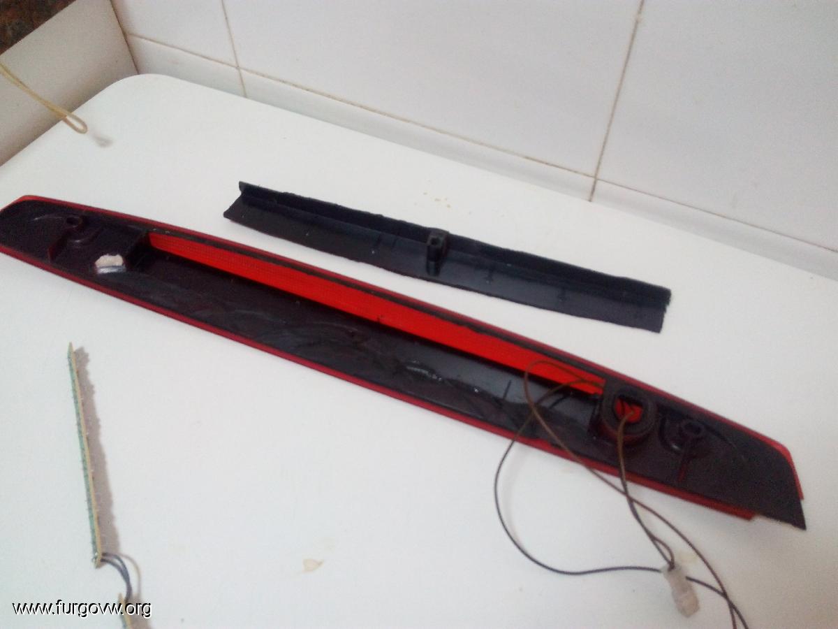

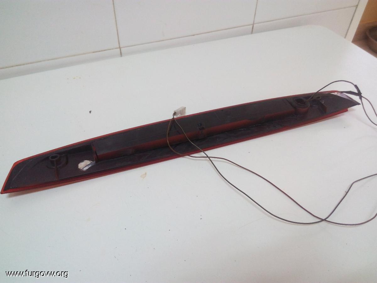

Siguiendo los consejos del foro, encontre el conector, saque el cable con cuidado atando un alambre fino para hacer de guia para volver a meter el cable.
Con mucho cuidado y con una racial fui cortando la carcasa interiormente, ojo al llegar al agujero del tornillo del medio, hay que meter el disco bien adentro, para cortar todo el soporte.

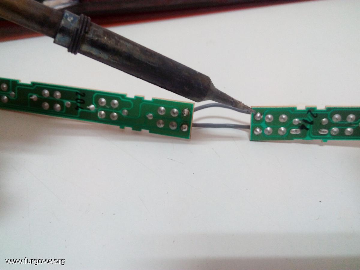

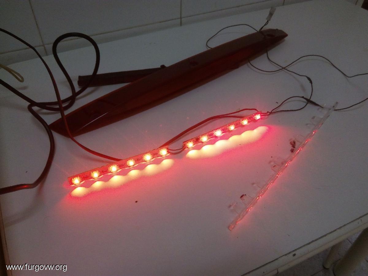

Con un polimetro fui comprovando los lugares por donde deberia pasar la corriente, y revisando soldaduras.
y TACHAAANNN, ahi estaba el fallo, una mala soldaduta en los cablecillos de union de las dos placas. Les puse un poco de estaño y listo.
