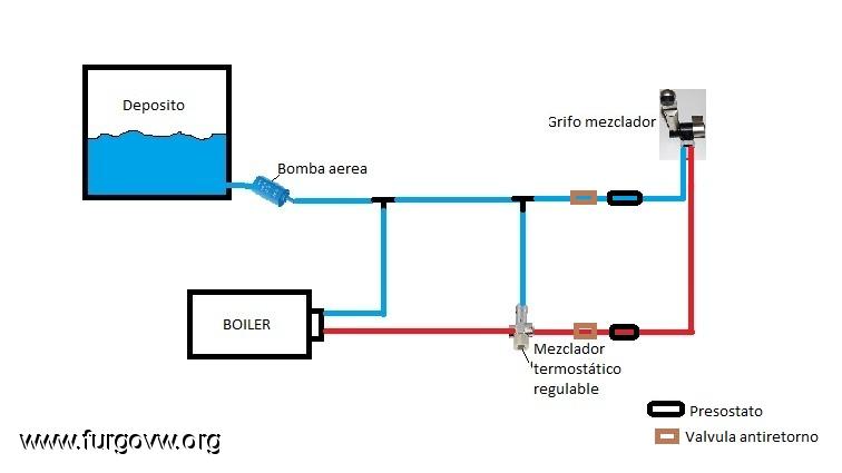

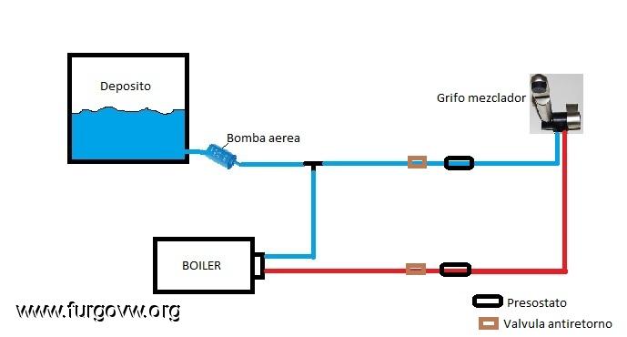

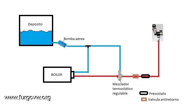

Cita de: songo en Octubre 18, 2011, 16:40:19 pm
Si pones el presostato con la válvula antiretorno antes del boiler, al parar el grifo en el boiler y en todo en circuito queda agua a presión. Como el boiler de elgena es un bidón de agua, al calentar esta agua aumenta su tamaño y puede reventar el boiler. Una solución a este problema es poner el presostato con su válvula antiretorno despues del boiler pero en este caso depende de como tengas hecha la instalación necesitarías dos presostatos y dos válvulas antiretorno. Te muestro 3 ejemplos:
Echad un vistazo al esquema de Songo, es principio tiene que funcionar, sin presurizar el boiler de Elgena... Creo que está haciendo pruebas con esto...

Cita de: Buffer en Octubre 20, 2011, 12:21:37 pm
Pues a mí me dá que, tratandose de un circuito cerrado, necesariamente "presurizará" el boiler, da igual que el presostato esté instalado en el circuito antes o después del boiler, porque lo único que hace es mandar corriente a la bomba cuando detecta una determinada caida de presión, es la bomba la que manda esa presión, así es que o le pones un presostato tarado muy "bajo" (para que con poca presión en el circuito enseguida corte la corriente a la bomba) o tendrás ese problema en el boiler de sobrepresión.
Es una opinión, ojo, no soy entendido, pero así a ojo por lógica me parece a mí.
