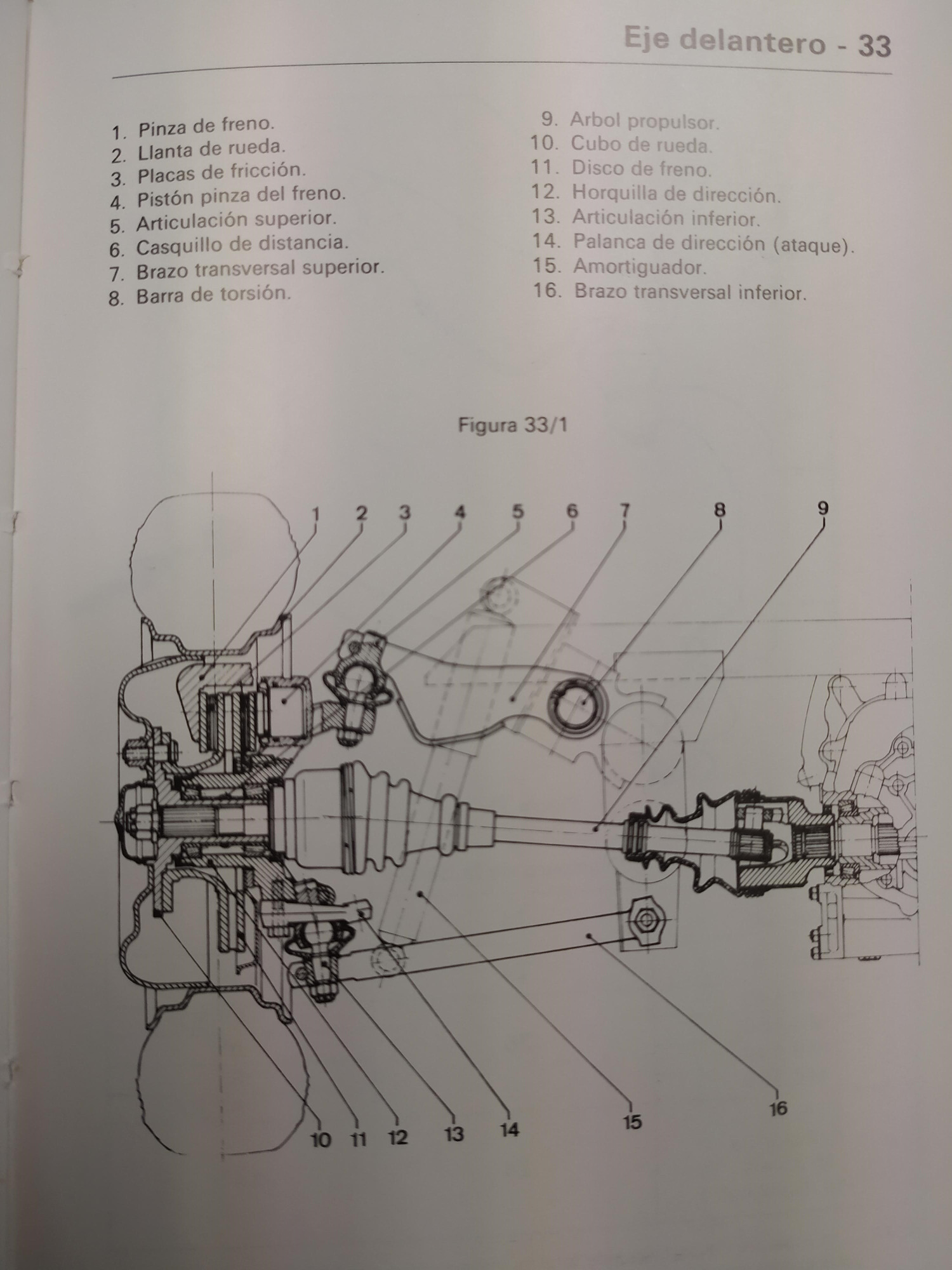

Aqui dejo el despiece del eje delantero por si al que tenia que desmontar el palier le sirve.

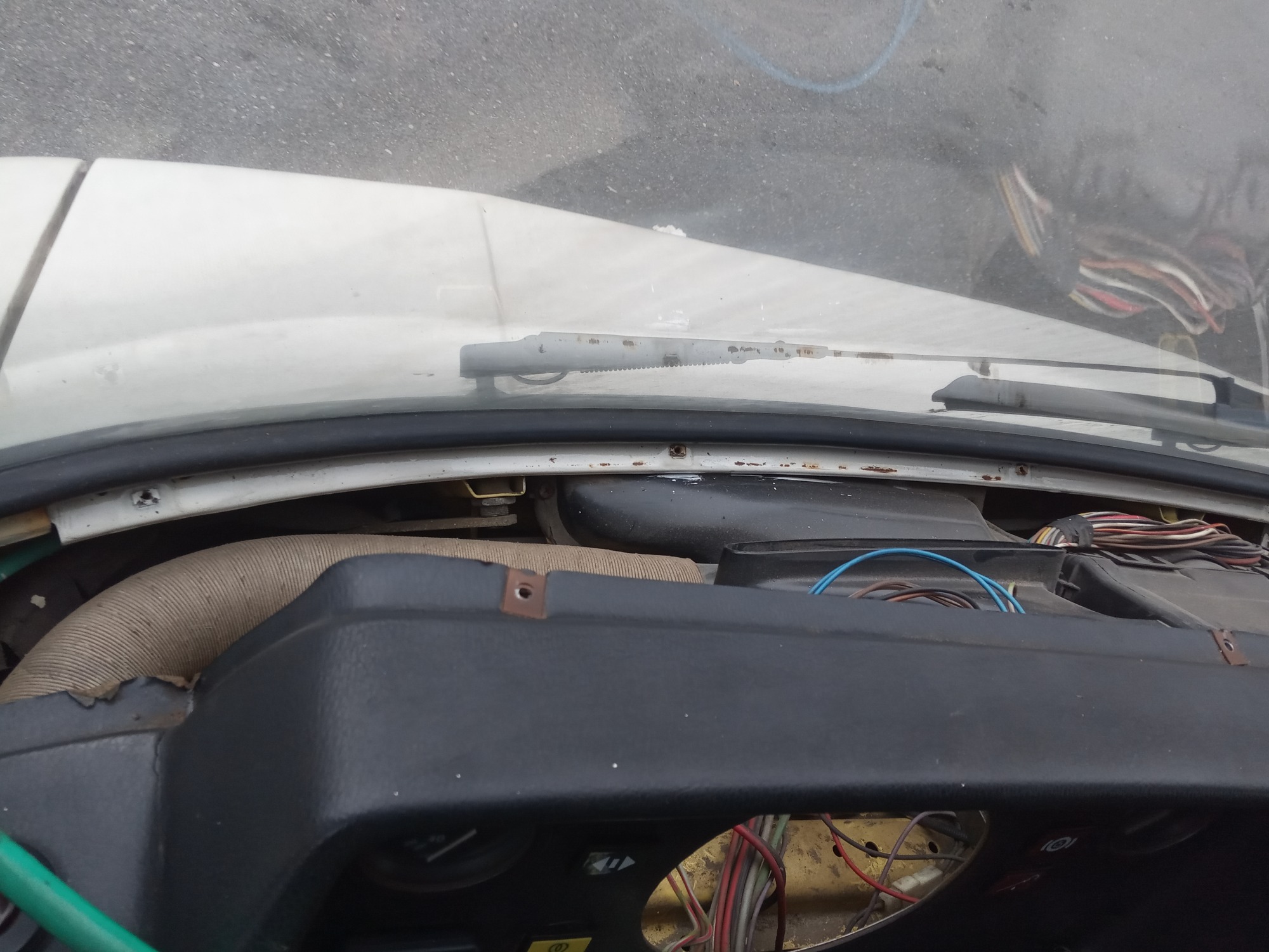

Ya lo había estado leyendo, pero el compañero explica cómo desmontar el salpicadero completo: la parte metálica y la parte plástica, digamos. Y yo solo necesito arreglar un maldito cable de masa! El que se supone que está detrás del velocímetro. Intentaré quitar la chapa completa que va pegada a la luna, a ver si accedo a las tripas del salpicadero por detrás de los relojes sin desmontar toda la parte frontal.
Veremos!
wagen
Febrero 17, 2020, 17:12:36 pm #3161 Ultima modificación: Febrero 17, 2020, 17:18:10 pm por wagen

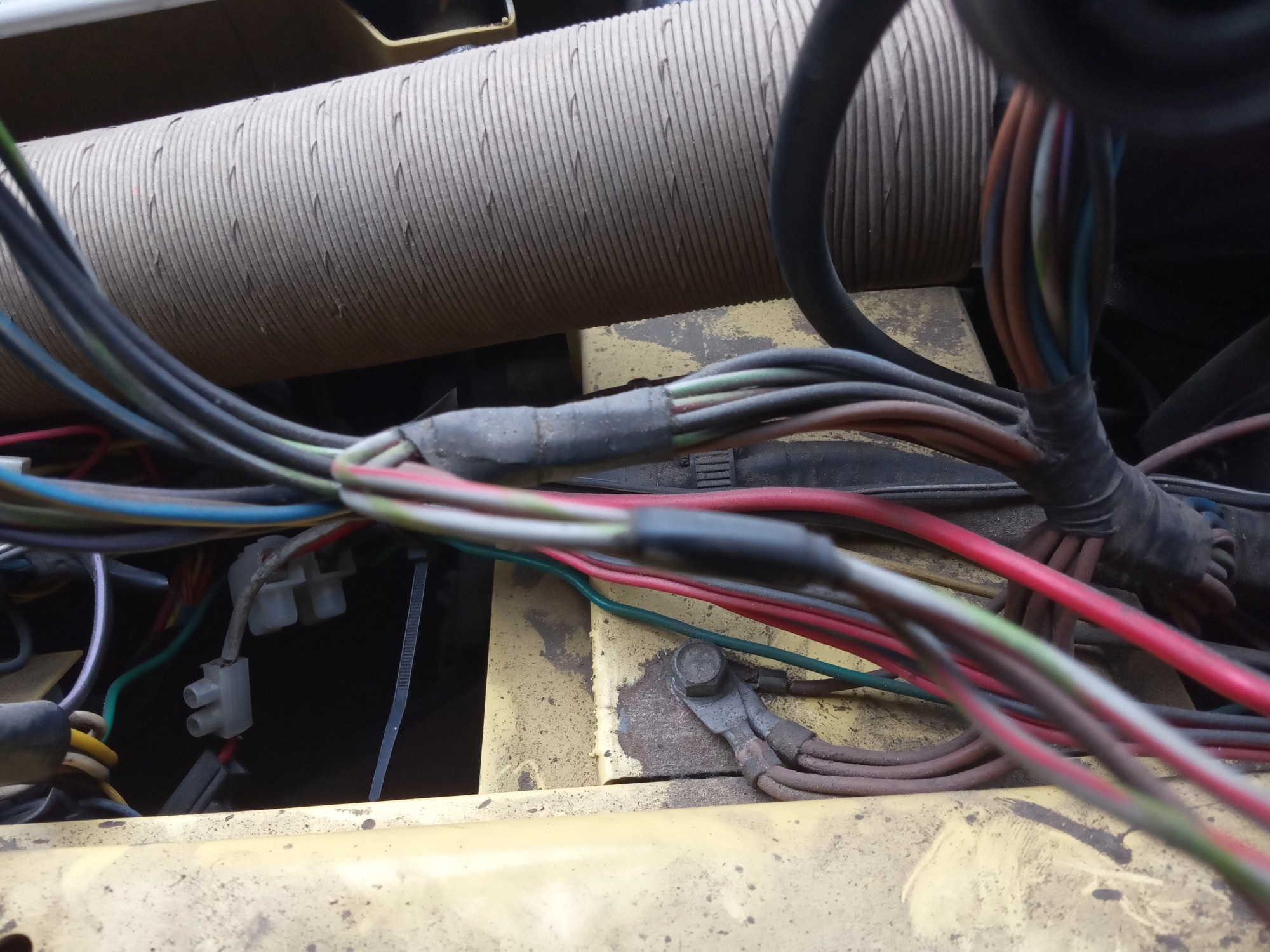

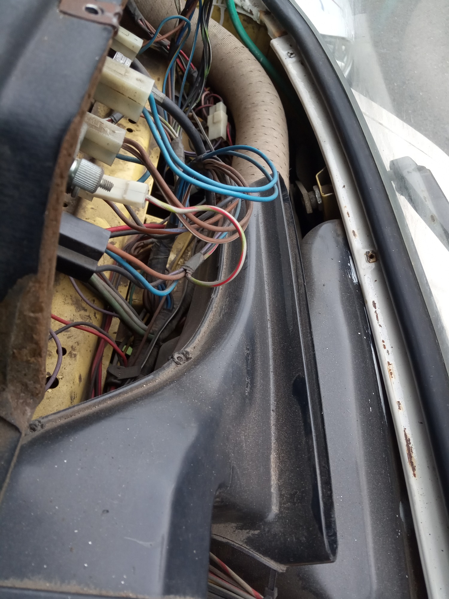

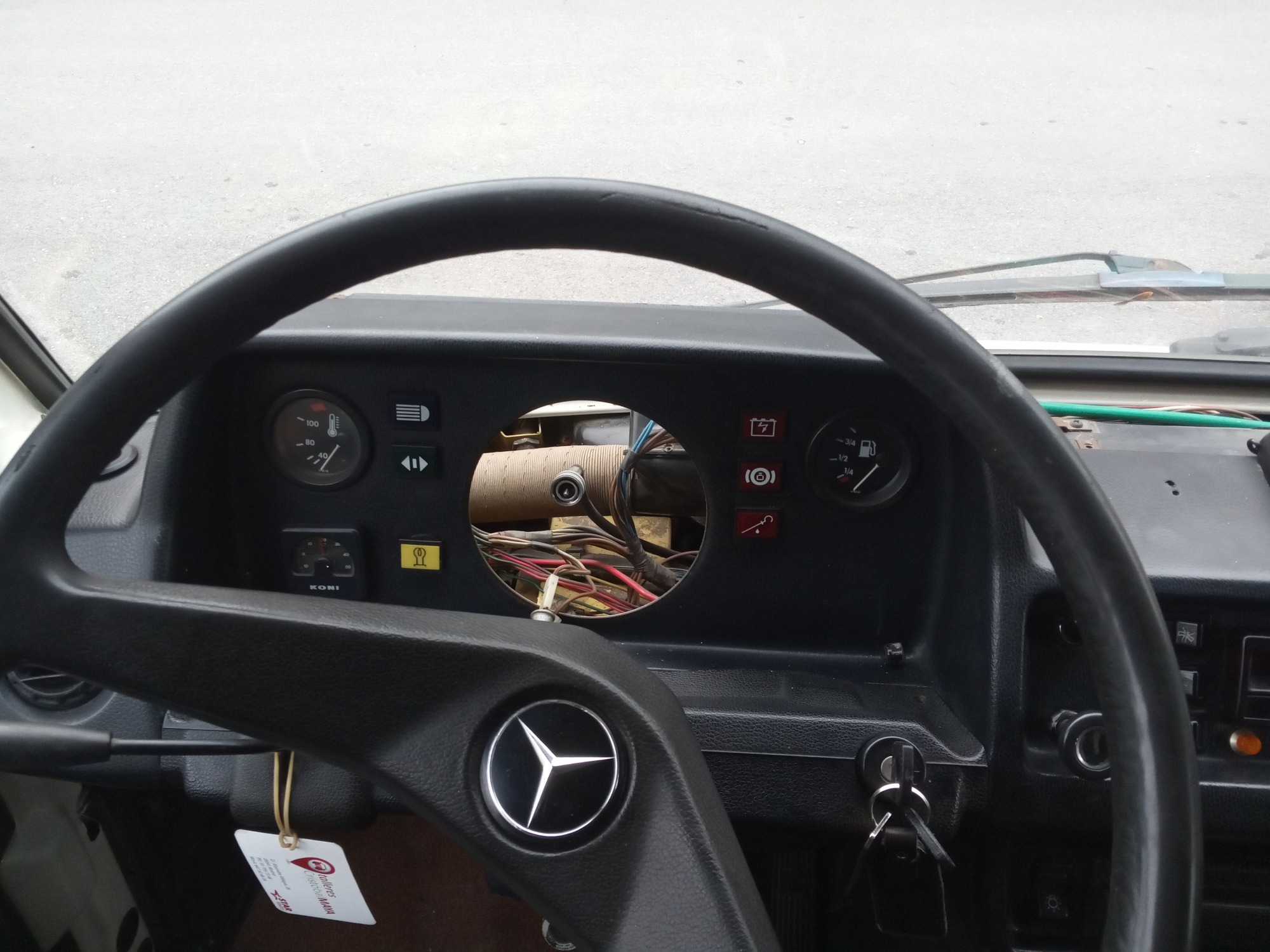

Bueno, bueno. Al fin algún avance! He conseguido quitar la parte trasera metálica del salpicadero y he podido acceder a las tripas del cuadro. He desmontado también el velocímetro para ver mejor porque la postura es bastante incómoda. Finalmente he podido ver el dichoso tornillo de las masas, pero para mí decepción, está perfecto así que de ahí no es :'(
Siguiente paso? De qué otro error podría venir el hecho de que cuando le meto luces al cuadro (posición, largas, intermitentes, ventilador...) las agujas se me vuelven locas?
Dejo fotos del asunto:
Aquí se ve el tornillo, perfectamente apretado

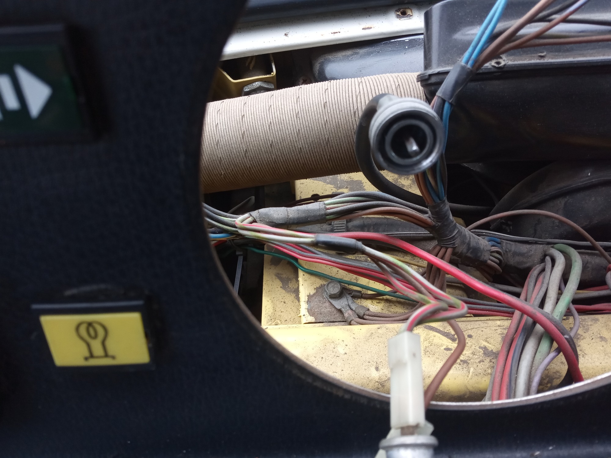

wagen
Aquí dejo la foto de cómo había quedado después de lijar todo bien. Bastante limpio está, creo yo... Pero nada, ni con esas...
Otra cosa que me pregunto: como la aguja que lo hace es la de la temperatura, será que el problema viene del sensor que va en el motor o algo? Alguien sabe donde va colocado el sensor de la temperatura del refrigerante? Y de paso: de donde pilla la masa?
