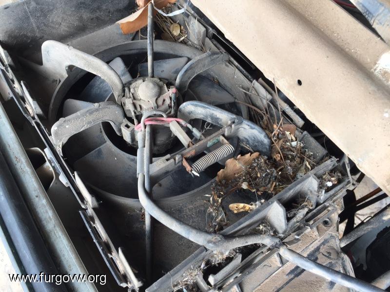

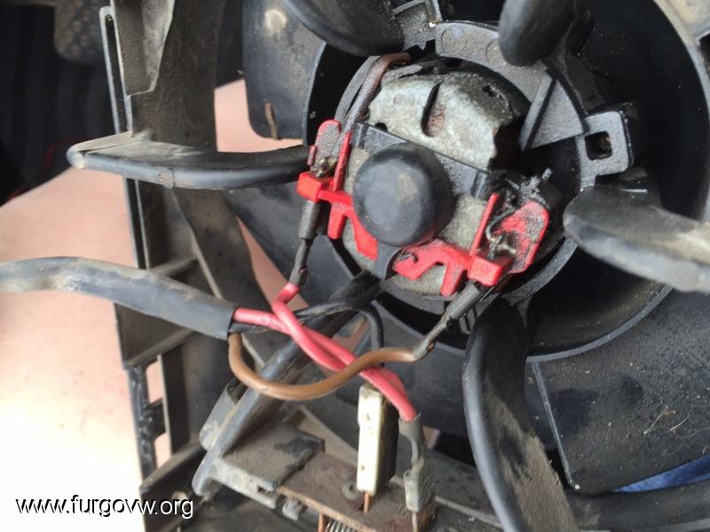

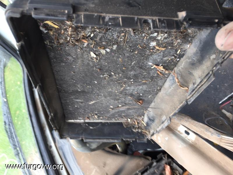

El estado en que me he encontrado el ventilador, lleno de porqueria por un tubo puesto que no hay ningún filtro para evitar que las hojas, el polvo y los insectos entren al ventilador, voy a intentar poner algún sistema exterior de filtro para mantener el ventilador limpio ya que como veis es muy inaccesible.
Muy muy sucio, y dificultad para acceder
Más mugre...  :(
Aquí un poco más limpio, la verdad una vez limpio y re colocado el ventilador este se ha puesto a funcionar.

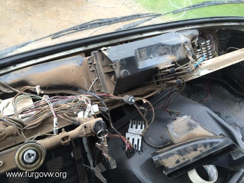

Julio 11, 2017, 23:13:32 pm #181 Ultima modificación: Julio 11, 2017, 23:19:17 pm por Lukiluc

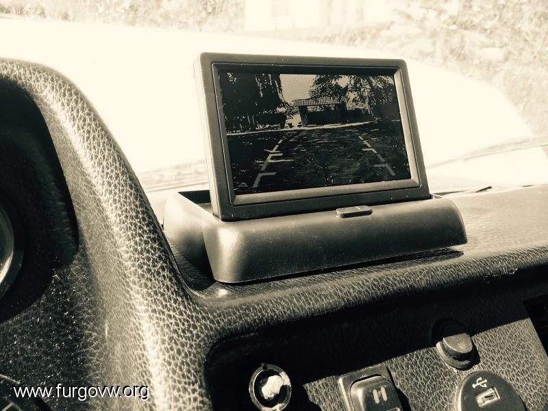

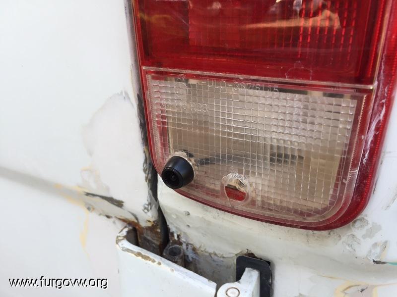

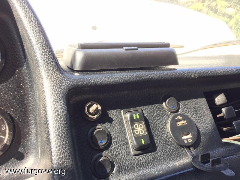

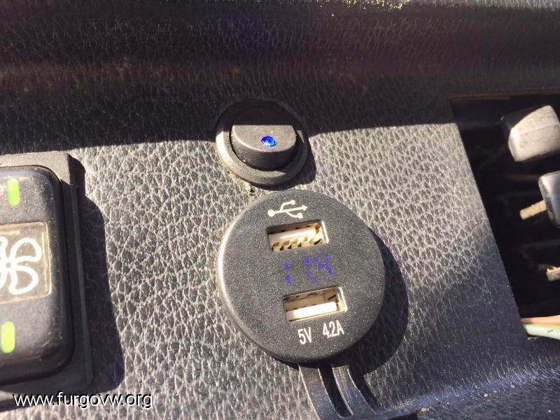

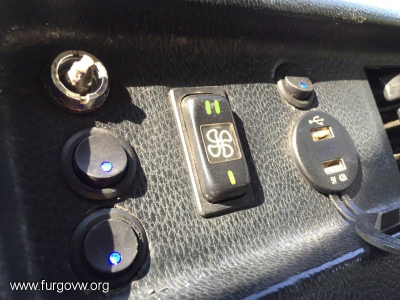

Aprovechando que he desmontado el salpicadero he instalado una pantalla de marcha atrás con unos interruptores de marcha paro, y un cargador con 2 tomas de USB con un voltímetro. Tengo que intentar que los leds de los interruptores hagan menos luz (alguna sugerencia?)
Un interruptor enciende la pantalla y el otro la cámara.
Aquí tengo la duda de si el interruptor tendrá potencia suficiente para el cargador USB, de todos modos está protegido con un fusible de 10A. En teoría aguantan, que no me lo creo, 16A
Aquí la pantalla de marcha atrás plegada.
Aquí abierta, es un modelo comprado en Amazon de 4,3" pedí otra de 5" que no me gusto nada y la devolví. La verdad queda muy integrada, incluso los colores del plástico y con un buen acabado.
Aquí la cámara, colocada en el intermitente.

siestista
Me gusta como te quedó esa pantalla, es algo que quiero hacerle a la mía que al no tener ventanas atrás al aparcar a veces llega un momento en que no ves el coche de atrás por ningún lado.
Lo de que los interruptores alumbren menos creo que lo podrás hacer poniendo una resistencia en serie en la patilla del led aunque también se me ocurre que si los colocas al revés, para que cuando se enciendan apunten hacia abajo, igual molestan menos.

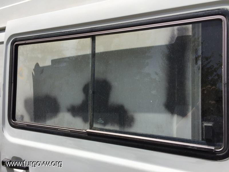

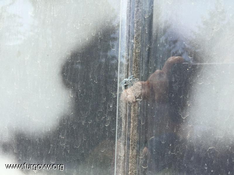

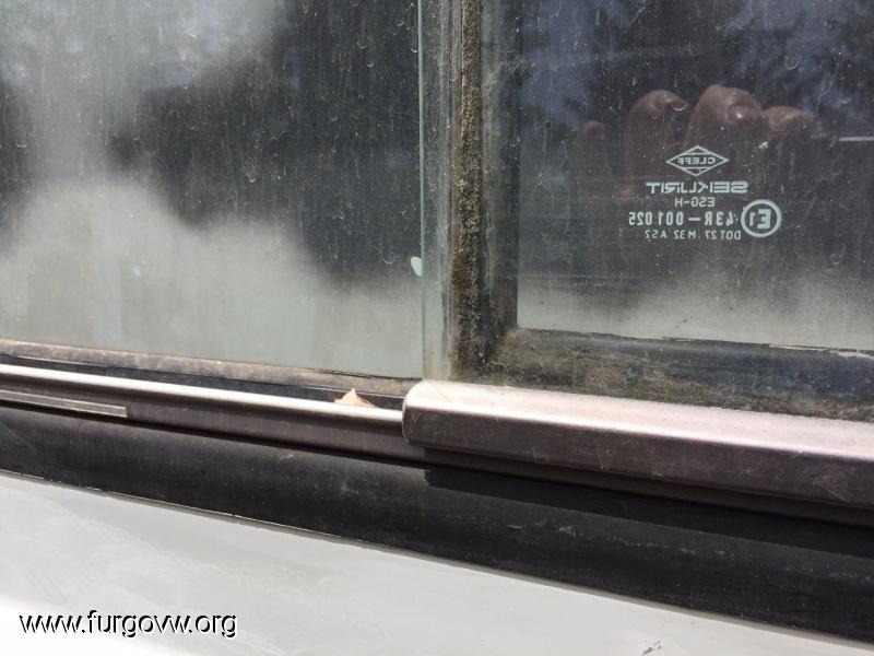

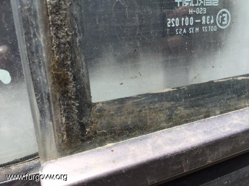

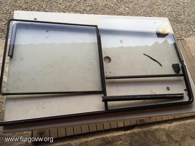

Cositas que he realizado. Como que estoy desmontando cristales para poder pintar he intentado resolver el mal estado de burletes de las ventanas correderas laterales (con éxito)
Primero os muestro el problema y el mal estado de las ventanas, el burlete tan gastado que ya no hacía presión sobre la ventana de manera que esta temblaba al poner el coche en marcha. También mierda por un tubo sin poder limpiar sin desmontar la ventana entera.
Mañana la solución  ;D (Para crear un poco de tensión)

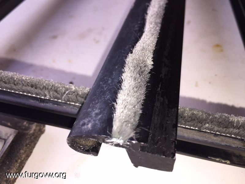

Hoy la solucion, a ver si os gusta.
La ventana desmontada, lista para limpiar a fondo. La de mierda que le he sacado a la furgo en distintas etapas

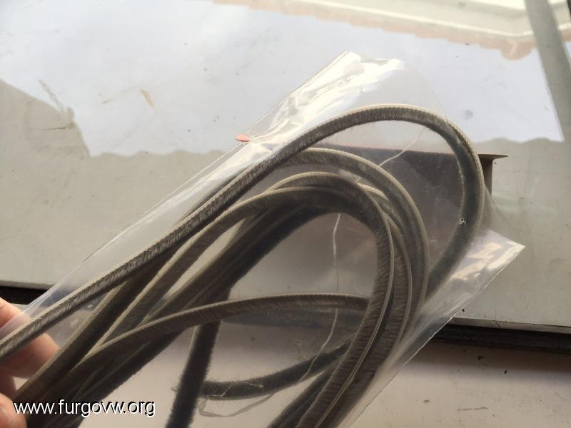

La solución a los burletes de sellado del cristal de las ventanas  correderas, que en la Mercedes no lo tienen, pero en Leroy Merlin por 2,5€ tenéis la solución.  .palmas .palmas .palmas me auto aplaudo por qué me lo merezco  ;D

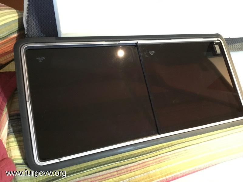

Aquí la tira ya cambiada, el truco es untar la guía con jabón lavavajillas para que corra bien, la primera vez no lo hice y me volví loco. Estas tiras son autoadhesivas, y lo que he hecho es quitarle el papel que protege el adhesivo, y  al correr sobre el jabón ya no se pegan, pero no importa porque quedan trabadas y no se quitan, como nuevas, perfectas  ;D  .ereselmejor de hecho no sería capaz de distinguirlas de las originales.
Luego una vez desmontadas las ventanas y montados los burletes, se limpia el cristal a fondo con rasqueta y a poner la làmina solar negro oscuro del Norauto a los cristales (que se vea la homologación), que sin quedar perfectos tienen muy buena pinta.
Espero que os haya gustado la ñapa.

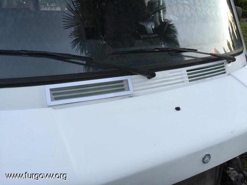

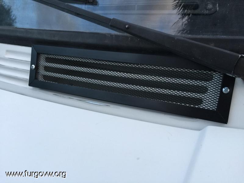

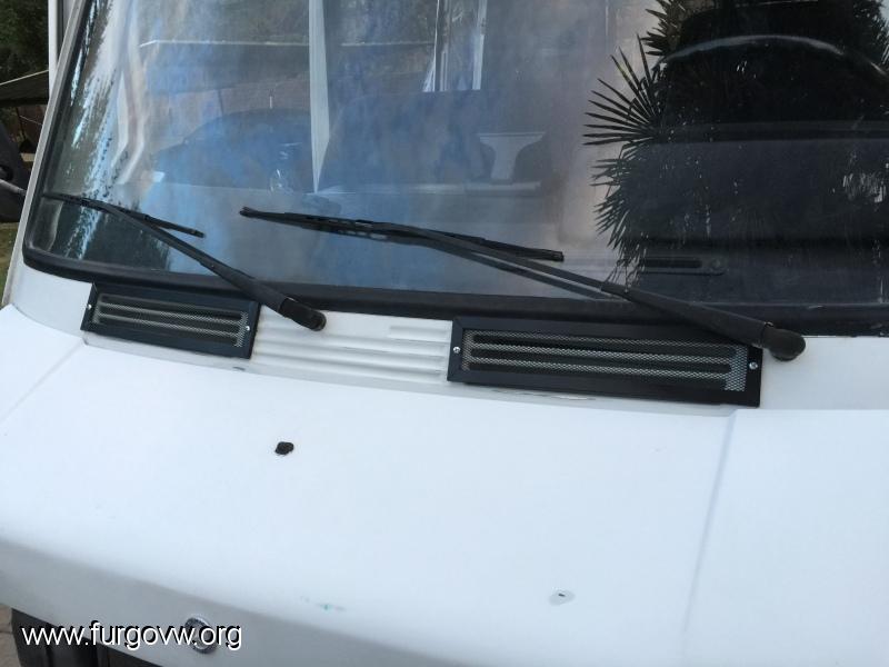

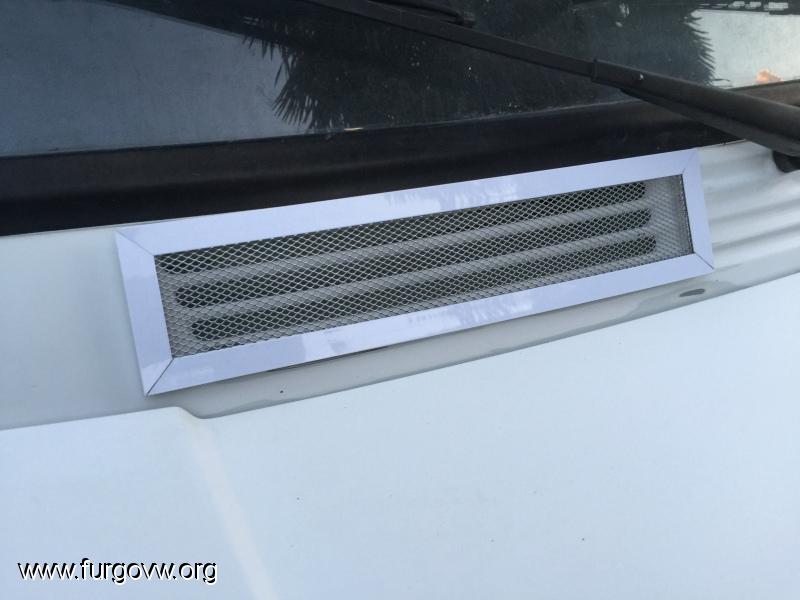

Un tema que me preocupa visto el follón que supone desmontar el ventilador es poner algún filtro para evitar la entrada al mismo de insectos, hojas etc...
Pues bien tengo encarada la idea a falta de atornillar la definitivamente de manera que sea de fácil desmontaje para poder limpiar un mini filtro.
Esto irá bien terminado (espero) ;D y del color de la carrocería.
Lukiluc
Bueno un pasito más en la finalizacion de las rejas filtro en las tomas de aire.
Como lo he hecho. Pues con una malla de aluminio unos perfiles de plástico y un refuerzo en un de aluminio por detrás. Si a alguien Le interesa lo detallo más pero no tiene demasiado misterio el truco hacerle un marco y atornillar lo con dos remaches roscados.
Me falta rematarlo y pulir algún detalle pero creo que he hecho un buen trabajo.  ;D
alexpower
Pues te gustara mas o menos pero el curro que te vas a ahorrar desmontando el salpicadero otra vez es de locos.  .meparto .meparto

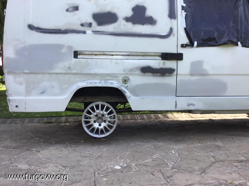

Ya tengo llantas para la máquina! Procedentes de un Ssangyong Rodius, con las siguientes características 5x130, 6,5x16, ET43, y buje 84,1.
Aquí presentadas en la furgo para ver si entraría bien la rueda, si encajaba bien en agujeros tornillos, y sin que tocará en ningún sitio, prueba superada al 100x100!  .palmas

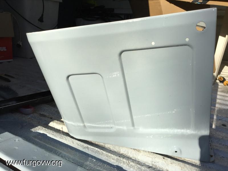

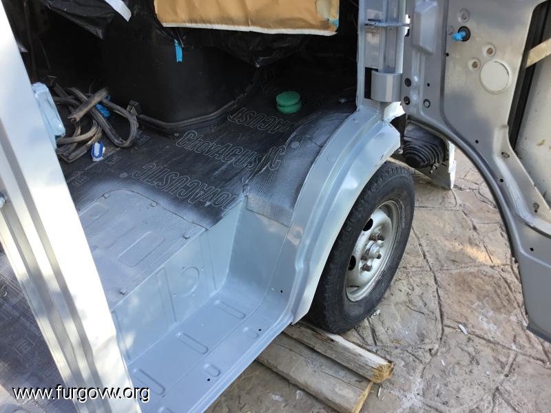

He empezado a pintar puertas por dentro, la furgo por fuera me la hará un profesional en cabina, y horno pero por dentro entre que se verá poco y que muchas partes irán forradas pues me lo hago yo me ahorro bastante dinero. El color me está gustando mucho, es un gris muy clarito ya os pondré fotos.
Lukiluc
Nos pongo alguna foto de pintura de interiores aunque no se ve muy bien, ya que son zonas pequeñas y no dan demasiada idea del color. A mí, ya lo he dicho  ;D, me gusta mucho!!
Gris clarito.
Reconozco que en las fotos entre el contraste del sol y no tener referencias se Ve poco, pero bueno os creéis lo que os digo que queda muy bien y punto  ;D
La primera foto a mi entender es la que muestra más el color real.
siestista
Cita de: Lukiluc en Julio 26, 2017, 22:18:35 pm
Venga mas cositas, que esto no para  ;D
Qué pequeña se ve la rueda sin la goma. Cuando la montes creo que quedará genial, ganará mucho. Me apunto lo del rodius  ;). Como decían por ahí "lo has clavao".

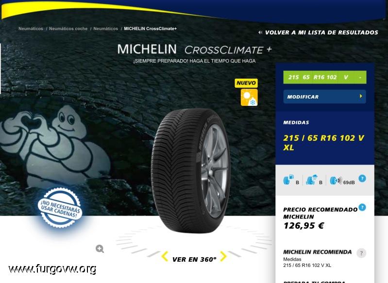

Bueno creo que ya tengo decidido el neumático será este:
http://www.michelin.es/neumaticos/michelin-crossclimateplus?fromTyreSelector=true&width=215&selectorMode=bySize&ratio=65&radial=16&load=102&speed=v&zp=false&fromTyreSegment=1&dimensionId=crossclimateplus-26443-983091-446748
Que os parece? Habría preferido un 205 en vez de 215, pero no encuentro, al final ante la poca oferta de neumáticos 4x4 y escuchando los consejos del del taller me aconsejó neumáticos de invierno ya que mejorara mucho la tracción, sobretodo en días de lluvia.
