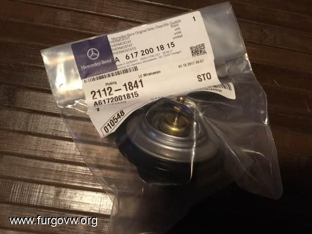

Por cierto como se saca el aire del circuito?
Ya tengo el termostato, unos 23€
Cuando hayas terminado rellena al nivel y pon el motor en marcha hasta que coja temperatura (para que el termostato abra). Entonces aceléralo un poco y dale unos pequeños acelerones para que circule el refrigerante y vaya echando fuera el aire que pueda tener. En unos pocos minutos debería estar listo. Por último dejarlo enfriar y rellenar si bajó el nivel.
Aunque si recoges todo el refrigerante cuando lo vacíes y se lo vuelves a poner después pues ya tienes la medida, si le queda aire lo va echando al funcionar el motor.
Al rellenar comprueba también el radiador, si tiene tapón llénalo hasta arriba, si no solo el vaso de expansión (si lleva, que algunas no tienen, no se la tuya).
Y por último vigilar bien la temperatura y volver a comprobar el nivel en el siguiente viaje, así te aseguras de que todo salió bien (eso seguro que lo harás para ver si calienta mejor).
Lukiluc
Gracias Siestista, lo hago y os lo cuento.

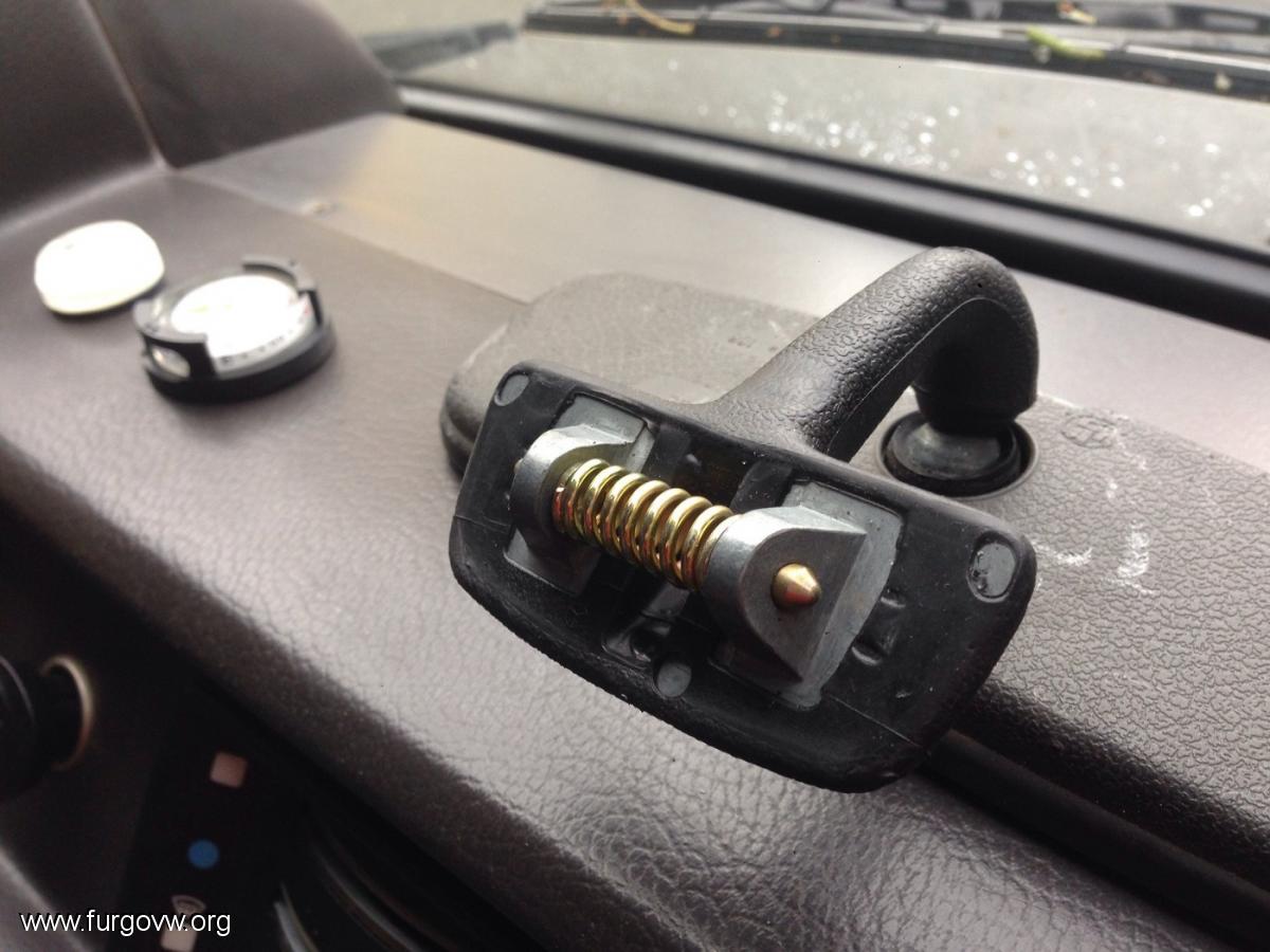

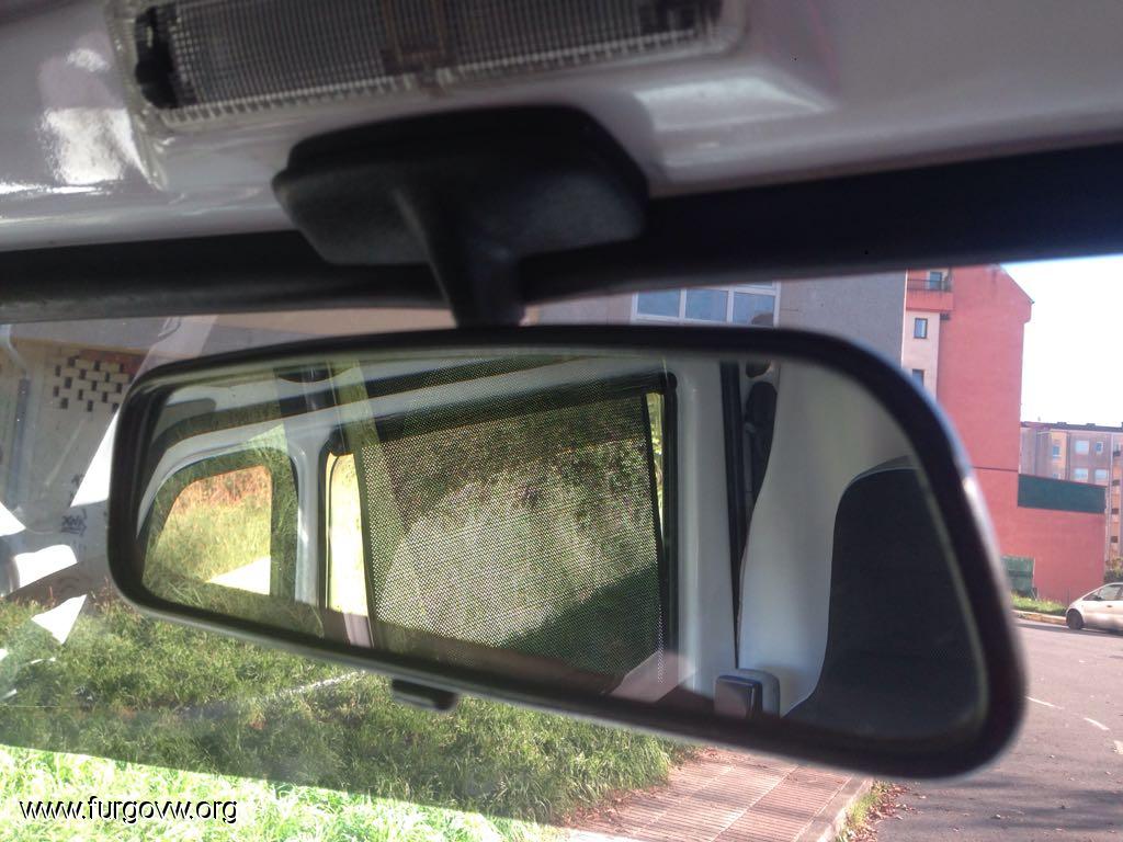

nico091
Saludos a todos.
Tengo un atasco de lógica... y es que soy incapaz de adivinar cómo se desprende el espejo retrovisor interior de la bremer (T1) 1989... retiro con cuidado el caucho de la base por el borde y no encuentro tornillo alguno ¿?
Espero no tener que ceder y evitar pasarme por el concesionario MB como un pardillo.
Gracias.
Nico.
migeltxin

nico091
Eso creía, pero he desmontado el plafón de cabina (está justo encima del retrovisor en el marco del parabrisas) y a través del hueco toco tres tornillos roscachapa. ¿? es la T1/310D.
nico091
migeltxin
iPad, ahí me pillas, pensé que lo llevabas en la luna. Quizás a presión?
" Grato es morir;
Horrible vivir muerto".
Jose Marti
nico091
Gracias Migueltxin por tu interés... te prometo que revelaré el ingenio aunque me cueste tirar de radial.  ;)
nico091
Solucionado... un golpe certero y con decisión, hace saltar el espejo retrovisor.
Dejo foto para ver el detalle del mecanismo de fijación.
Un saludo a todos, Nico.
https://www.furgovw.org/galeria/fotos/nico091/img_28510.jpg
