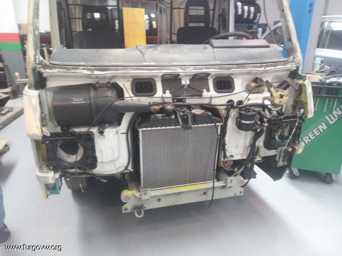

Hola compas, tenemos a Merche en restauranción y esta semana le ha tocado a la mecánica... Nos han cambiado el radiador, la bomba de agua, todos los manguitos y correas. Os quería preguntar  por la factura, han sido 550€+IVA, 200 el radiador, 100 la bomba, 100 correas y manguitos, 150 de mano de obra ¿estamos en precios aceptables?
Lukiluc
No lo veo mal, pero he flipado con el radiador qué bonito todo nuevo....  .baba
