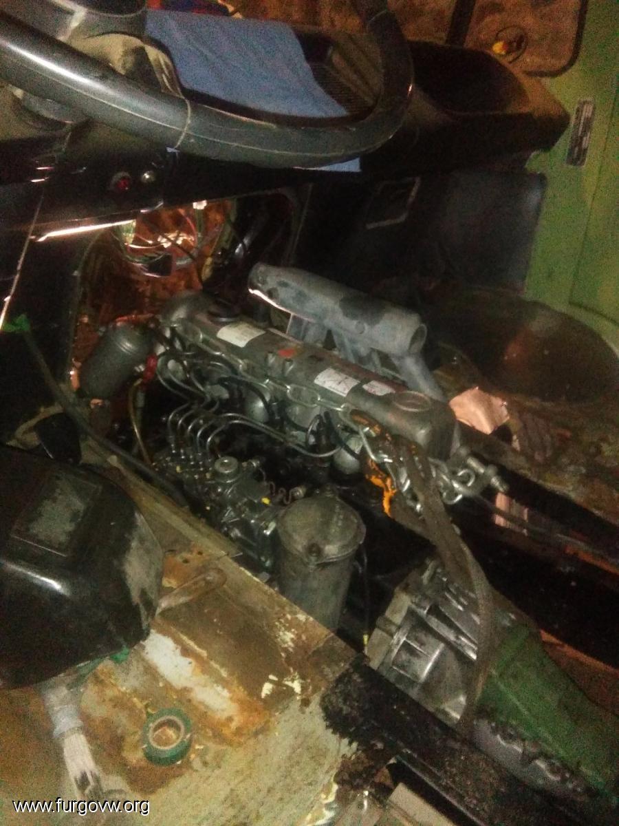

revisando el motor he visto algo curioso, pone 617.016 he buscado info i hay muy poca,alguna referencia de un w123, 88cv,otra referencia marina,i algo de algun unimog,vaya cacao poca info a ver si sabeis algo mas seguro,el tipo que me lo vendio me dijo k lo compro para  un w123 i k tenia 88 cv.....pero.....

Ya esta dentro  .palmas .palmas .palmas
Has recortado chasis?? Porque se ve grande el burejo....
Ya mismo.lo.tienes tio
El mio es igual el filtro detras pero 6 cil. Ahora Liona F1  .coche

Cita de: batzacs en Marzo 08, 2017, 08:34:40 am
chasis no solo un travesero que molestaba i parte del suelo que estaba podrido
