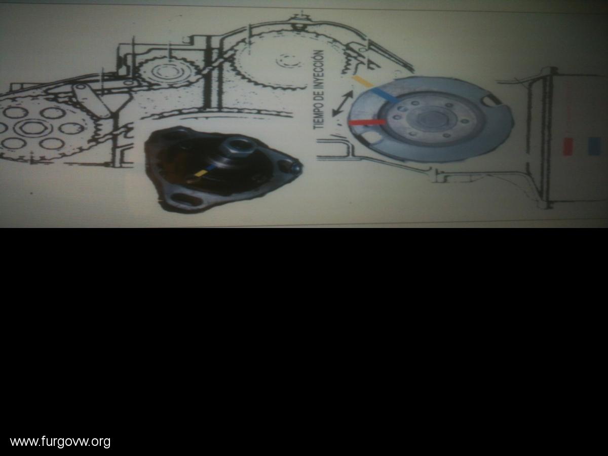

Iba i africa
hola alguien sabe algo del calado de la bomba para el om 617,la desmonte para llevar a reparar
menorko
hola mira en mi galería de fotos, puede que sea de ayuda
Iba i africa
Cita de: Iba i africa en Enero 19, 2017, 14:17:15 pm
ya lo averigue con la bomba a punto cero (el bombero me la calo en su punto con un util) se pone el cigueñal a 24 grados antes de o.t luego montas la bomba
