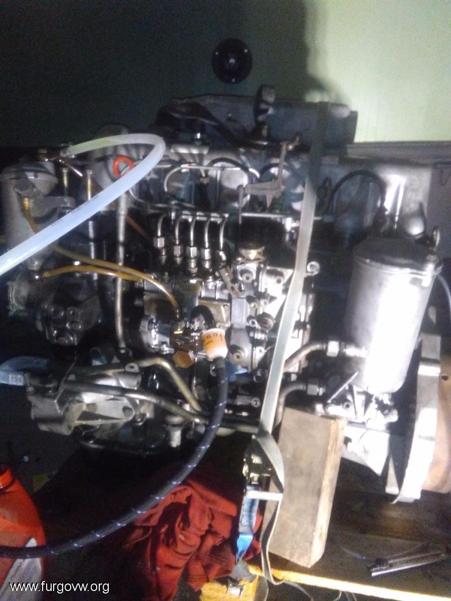

bueno seguimos con otra cuestion, tengo el 617 encima de un palet  i, intento ponerlo en marcha la question es. k solo me sale gasoil por un inyector el circuito de gasoil parece, k va bien porke lo purgo con el manual I se ve k entra. i sale de la bomba por el retorno bien,sabeis k puede ser,?

Cita de: Iba i africa en Diciembre 09, 2016, 16:46:34 pm
¿como va eso, lo arrancaste?
Curioso tu motor. tiene culata de 80cv pero el bloque parece de un 88cv
Iba i africa
Cita de: chakiko en Diciembre 27, 2016, 08:04:22 am
k va me canse de provar i desmonte la bomba inyectora i la lleve a revisar,lo del motor no se el tipo lo anunciava como un 88cv pero luego me entere que entre el 88 i el 80 se diferencian con los calentadores I el filtro de aceite,yo no lo he contrastado la info pero me gustaria saber anunke son 8 cv de diferencia....importantes son,un saludo
