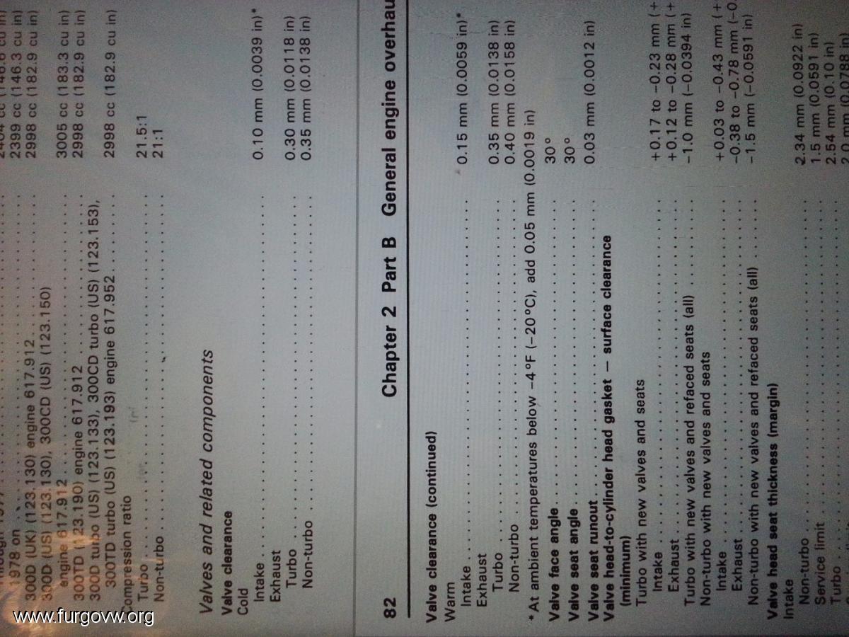

Por otro lado, mirando en un manual leo esto y ya me descoloca del todo
Aparte de que creo que las tolerancias de turbo-no turbo estan al reves, si miras en el asterisco pone: para unas temperaturas menores a -20°C, aumentar 0.05mm la tolerancia  ??? ??? No habiamos quedado que era al reves?

Ya si asi lo hice pero me extrañan esas contradicciones...
