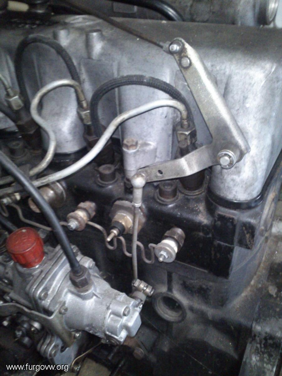

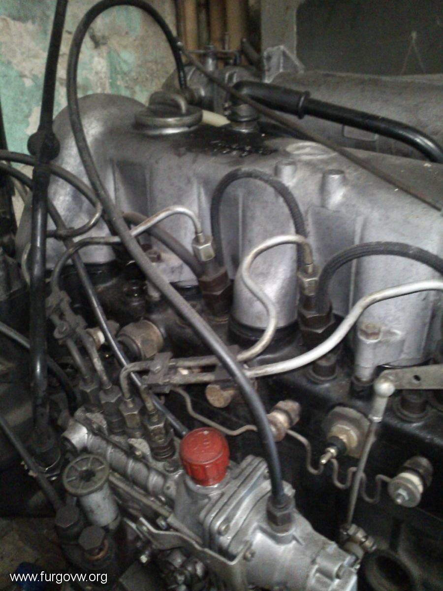

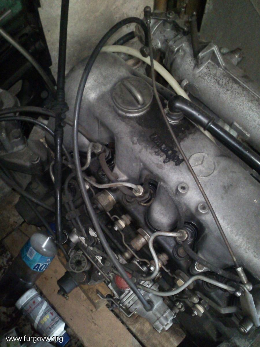

Como bien han dicho por ahi ,con lo que tu aportas como mo se te van a sacar unas fotos. La furgo que tengo ahora traia un motor como el tuyo y yo tenia los mismos problemas que tu o se aceleraba mucho o se paraba y ademas muchisimo humo. NO lo monte y lo tengo por ahi y te he sacado unas fotos de como lleva este el sistema.
En principio en el mio no hay nada que regule el caudal de vacio... :-\ se ve que llava un tubo directo de la bomba a la admision, y las varillas solo accionan la leva que sale de la bomba...

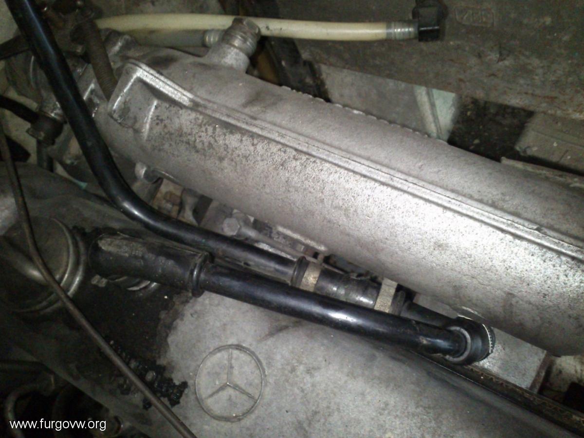

...el tubo negro que se ve viene de la bomba, la varilla se une con la de la bomba, y el blanco que se ve detras sale del depresor y va directo a la admision...
...empezando por arriba se ven los dos blancos que salen del depresor y uno entra a la admision y el otro entra en el servofreno, y en la admision ahi dos respiraderos negros, uno a la tapa de balancines y el otro al filtro del aire...

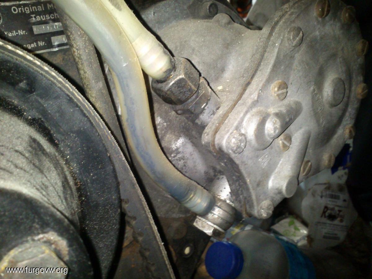

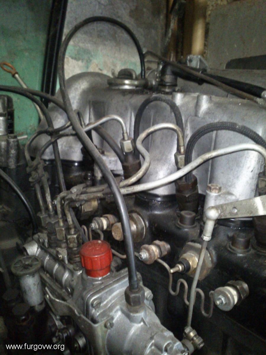

...el que sale del depresor...

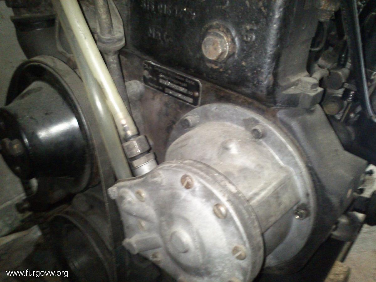

...el depresor, el tubo de abajo a la admision y el otro al servo...

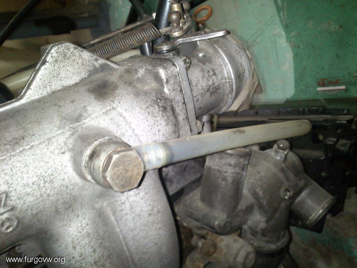

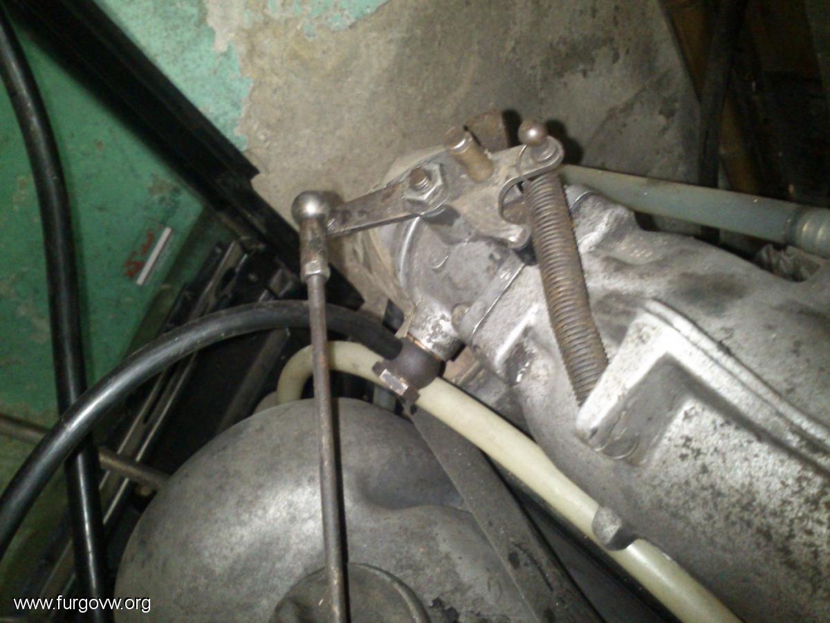

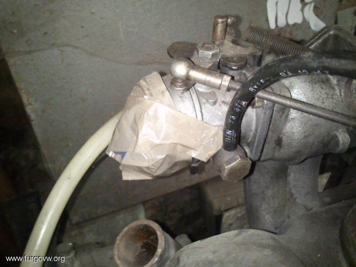

... el varillaje de la mariposa... me pasa como a ti ...en algo de 30 años vete tu a saber si falta algo o no :-\
...aqui puedes ver los tubos... van directos, yo no veo nada que regule el caudal de aire... yo creo que el ralenti se regulara con la palometa de la admision... creo yo...
...ya ves que esta varilla no lleva nada...
...espero que te sirva de algo y si necesitas cualquier cosa solo tienes que pedirlo ;)

Ya me lo has aclarado, me falta la mariposa que va en el colector. Se ve que algun" ingeniero" la anulo y puso otro colector.
A ver que invento para solucionar esto.

Yo no rode este motor y mi mariposa ... no me gustaba mucho ... si te fijas en el muelle no se si enganchado donde esta o de otra manera... hace no mucho alguien pregunto y puso fotos de que algun problema tenia con la mariposa...ya nos iras contando ;)

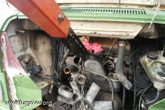

La furgo muy guapa, parece hecha, no?...por dentro como es?
Animo, que vaya bien todo con el motor. Comentas que es para vender, por el foro hay alguno buscando para comprar algo así, a ver si se queda por el foro  .malabares
chakiko
Ya ire poniendo fotos, ahora da miedito verla.

Si si era yo el de la mariposa. . . Pero veo que llego tarde, jeje yo lo solucioné cambiando un silenbloc, bueno de hecho no tenía  estaba con un alambre, bueno después ajustar las varillas un poco.
