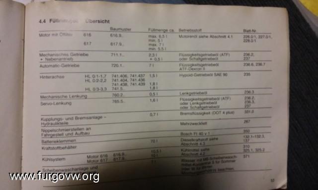

MoriendiArs
chakiko, el primer enlace, donde pone sheet y unos números que es? y luego pone caja cambios 711110 G1/18-5
711.110
up to gearbox end-№:
-> 571970  ATF
y
711.110
from gearbox
end-№:
571971 ->
  ¿que es eso? la mía en cual entraría? confuso2
La mía es esta, no tiene nº de serie grabado, solo esta chapita.
Estuve en la mercedes que si no llevaba el nº de bastidor de la furgo no me podían decir de que vehículo es ni cuando se fabricó ni que aceite debo echarle. Que ellos le echan a todos los camiones y furgos antíguas 80SAE. Al preguntarles si le pongo atf o 80, no se mojaron, que si va con 80 y le pongo atf malo y si va con atf y le pongo 80 malo también... pero nunga 90sae
El enlace pone T1, y las T2 es decir las 407D últimas (creo año 85) llevaba estas cajas de 5marchas  de serie mas nuevas? alguien sabe?
gracias saludos!
MoriendiArs
Parece que depende poner 80sae o ATF los últimos números ??? del motor, del bastidor? no me entero..

Copio literalmente del manual de mercedes, de la página de sustancias necesarias para el funcionamiento.
(después de explicar que el cambio mecánico lleva: Aceite de cambio(1). SAE 80. 80W. 80W/85W(2).
Dice a pie de página.
(1) Ejecución 711.110/711.113 hasta Nº final de caja de cambio 571.970/572.186 Aceite para transm. hidr. (ATF)
(2) Zonas de clima cálido SAE 90. 85W/90

Acertaste
El ATF equivale a sae 10 y claro que lubrica, como cualquier aceite. Llevo años trasteando con mercedes antiguos y yo tambien me raye cuando vi lo del ATF, ademas a la mayoria de los mecanicos que le pregunte me dijeron que no, que eso es para Alemania que hace mucho frio, que le metiera valvulina, pero investigando en foros extrangeros ley bastante sobre el tema. A cada caja su aceite.
MoriendiArs
Hola, no me rallo jajaja!! es para saber un poquito mas y saber que estoy haciendo lo correcto, al final imaginaba que aguno me iba a decir que le ponga ATF y deje de dar la chapa .meparto  .meparto
Entonces después de las opiniones, las experiencias y las tablas puestas por chakiko .palmas  .palmas ya estaba mas convencido de ponerle ATF y he estado mirando que ATF ponerle, que hay varios tipos y no sabía .confuso2
Peeeeeero viendo esto
Cita de: psikodelias en Noviembre 23, 2015, 00:01:03 am
ya vuelvo a tener dudas  .meparto  .meparto, mas viviendo donde vivo (sur de España) que hace calorcito  casi siempre.loco2  .loco2 y claro, como desconozco el nº final de la caja, porque no tiene pues estoy casi en las mismas jajajaja!!  que tonto, no?  .loco2 .loco2
