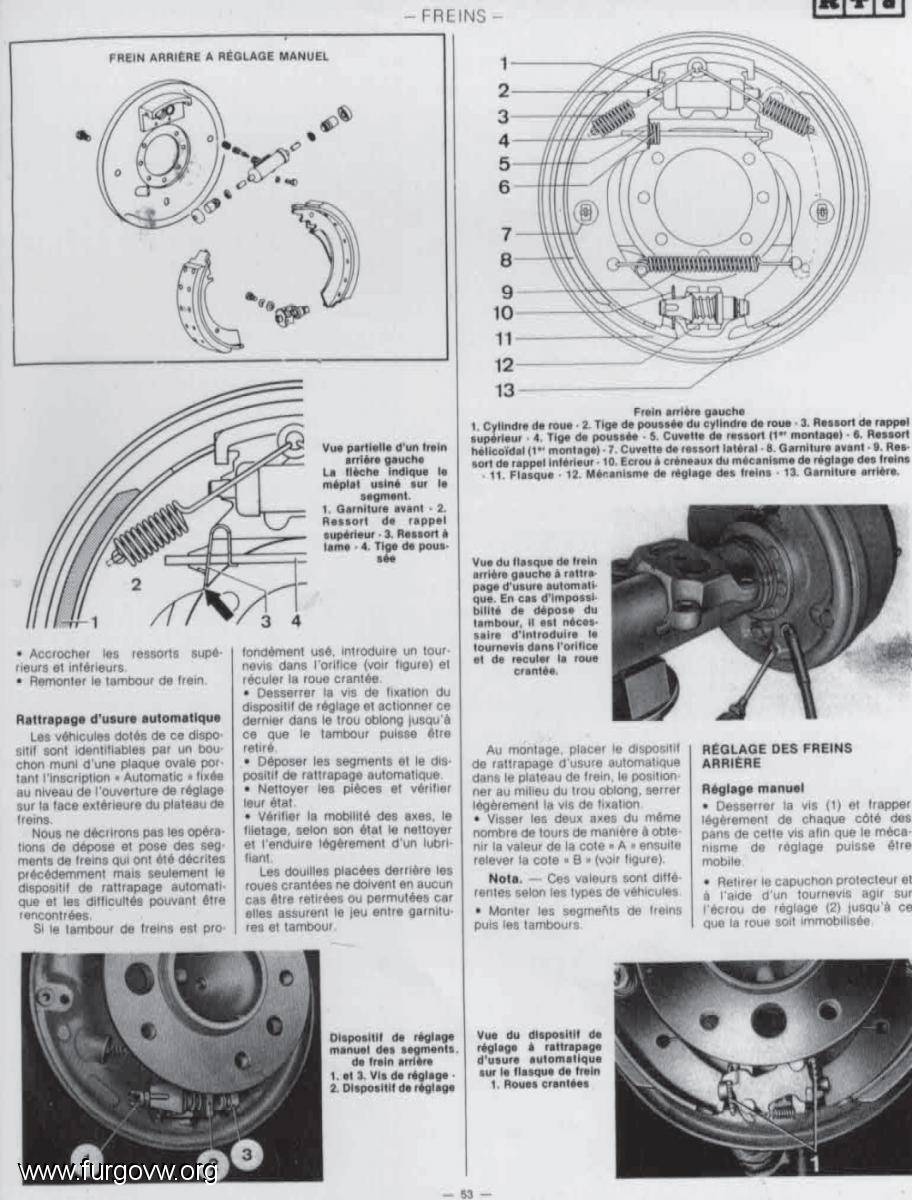

al quitar la rueda veras un tornillo de estrella entre los agujeros de los tornillos, quítalo y ya podras sacar lo que es el tambor de freno, si no sale, por la parte interior tienes los registros por los que tensas las zapatas, aflojalos hasta que salga golpeando con un martillo de goma de forma cruzada sobre el tambor.
una vez ahí, ya veras las zapatas, si están desgastadas o no.
el bombín es la pieza que esta arriba en el centro y a la dcha y la izda están sujetas las zapatas,es metalico y lleva unas juntas de goma a los lados, si ves un poco sucio de aceite por ahí, cámbialo directamente...

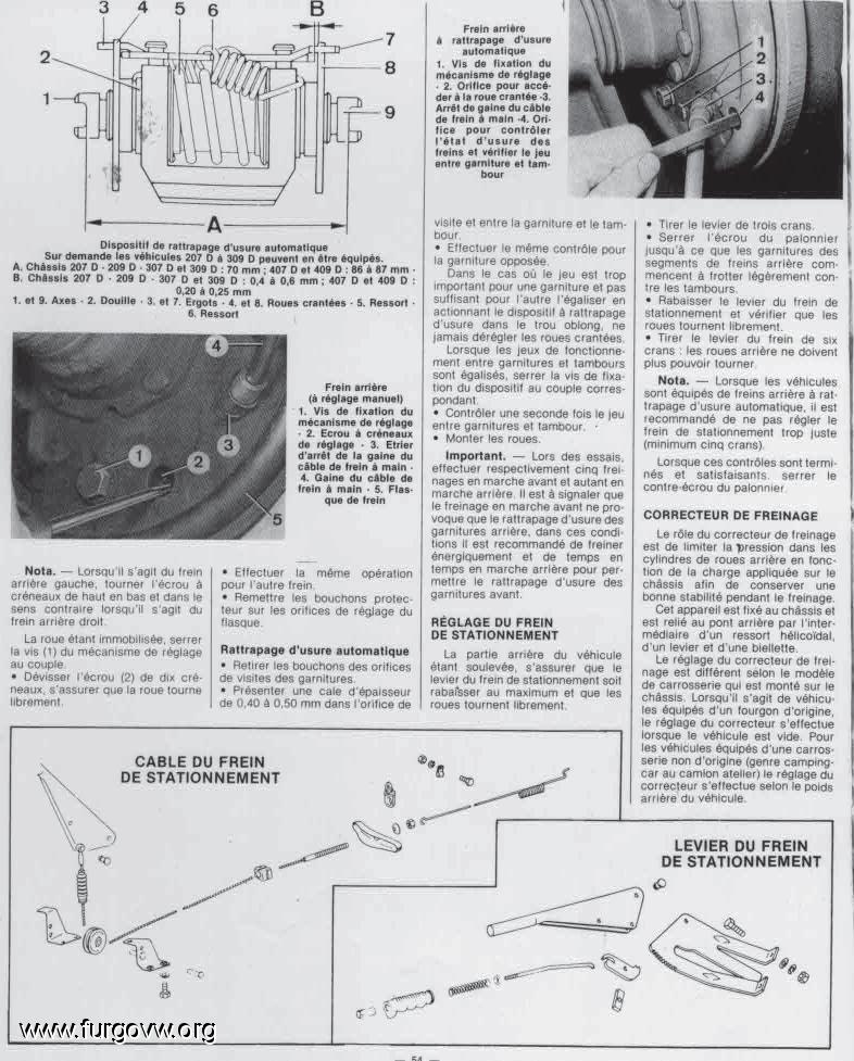

Quita los tambores y que alguien pise el freno suavemente, mira a ver si se abren los bombines, si van bien saca una foto del conjunto o haz un esquema, para no liarla al montar y desmonta todo (los bombines no, si no se te saldrá el líquido)
limpia todo, lija o con cepillo de alambre, las zapatas líjalas un poco o cámbialas, según estén y limpialas luego con gasolina.
Monta todo y lava con gasolina el interior del tambor, móntalo y ajunta los frenos con las ruletas.
Espero te sirva.

Hola! gracias a todos por el interés, la info, foto, esquemas  .ereselmejor

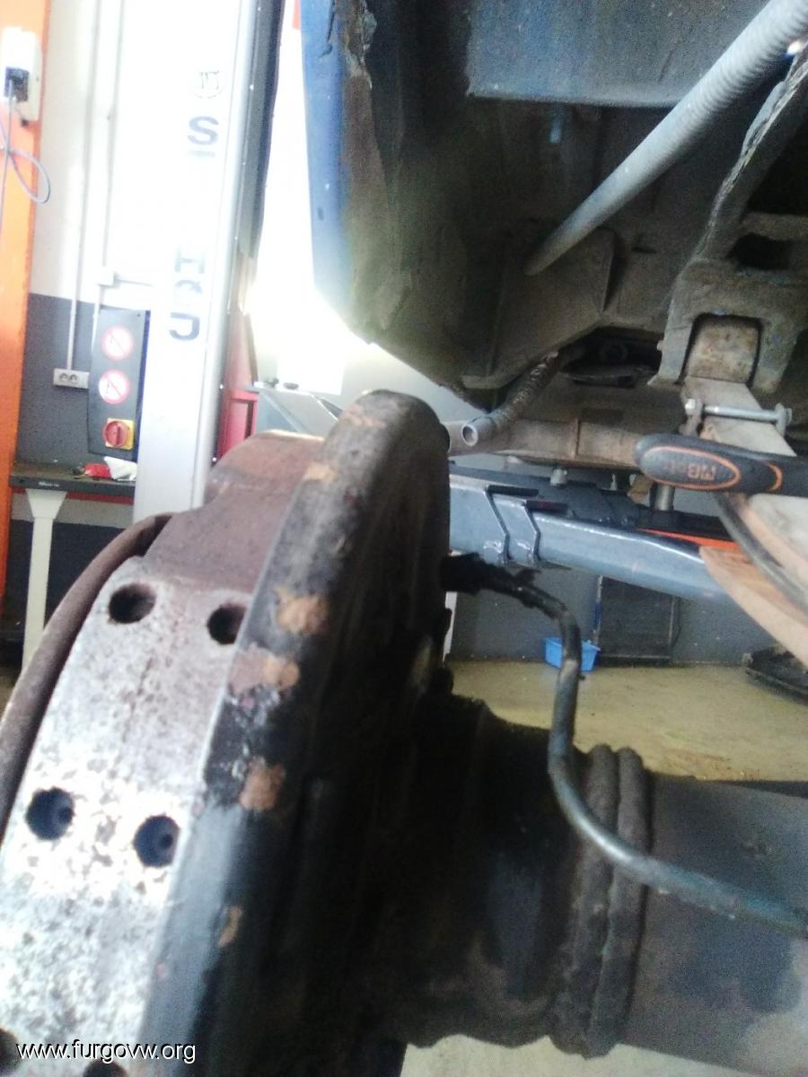

Decir que antes de pasar la ITV por la carretera le iba dando como decís al freno de pedal y de mano para igualar las pastillas, eso no es. He soltado todo, no hay nada de líquido ni grasa, los retenes bien, el bombín acciona, lo único que uno de los cilindros daba la impresión de no salir tanto como el otro. Limpiado a conciencia y un poco de 3 en 1. Aparentemente todo está bien  .confuso2 .
Hablando con el mecánico, él tiene varios amiguetes en otra ITV y hemos ido a que prueben los frenos con la máquina  para ver como iba, no me han cobrado  .palmas (lo que tiene tener amigos hasta en el infierno jeje) pues daba descompensado como antes en la Izq 3 en la Dcha 5 peeeeero en el freno de mano también descompensado y antes NO..Ha sido peor limpiarlos o que?  .malabares  Bueno pues el de la ITV decía que primero cambiar pastillas y bombines y ver que pasa y que cuando esté que nos acerquemos (sin pagar) para probar y ya entonces quedaría lo de los tambores, No quiero tornear otra vez los tambores porque  en 6 meses el de la rueda Dcha está ovalado como antes y eso han estado comentando también (hace 6 meses se tornearon ambos tambores) sería cambiarlos, pienso yo  .confuso2  .malabares.
Entonces, como lo veis?...y cuanto cuestan las pastillas y donde comprarlas? lo digo porque igual por internet las encuentro mas baratas que el del taller (con eso el mecánico no tendría problema) y los tambores, sabeis donde encontrarlos (nuevos) y el precio?  .confuso2
Otra cosa he visto que las pastillas la parte metálica donde encajan los cilindros del bombín me ha parecido que tenía mucha holgura, en los esquemas de arriba da la impresión que no hay mucho margen, que entran justos...Alguien tiene alguna foto con las pastillas de cerca para ver el hueco donde encajan los cilindros de los bombines? Igual hay que cambiar toda la pieza en vez de la superficie que toca el tambor ??? Que preguntón soy...es que es el único problema que me está dando esta furgo y que rabia me da... gracias un saludo!!!!

Yo desmonté el freno hace poco, y de las fotos que tengo en una sale de cerca pero desmontado y no se aprecia para nada el grosor del metal, así que no te serviría, ahora si te sirve de algo, no es que fueran al dedillo, yo creo que tenían una holgura de 0,5mm, no se si eso te ayuda, te lo digo de memoria pero creo que era algo así.

Hola, pues si me sirve...el cilindro del bombín entra justo y en la mi no!!! Tiene bastante holgura, será ese el problema??? También había pensado cambiar las pastillas de rueda y los tambores, servirá de algo eso?? Gracias, saludos!
