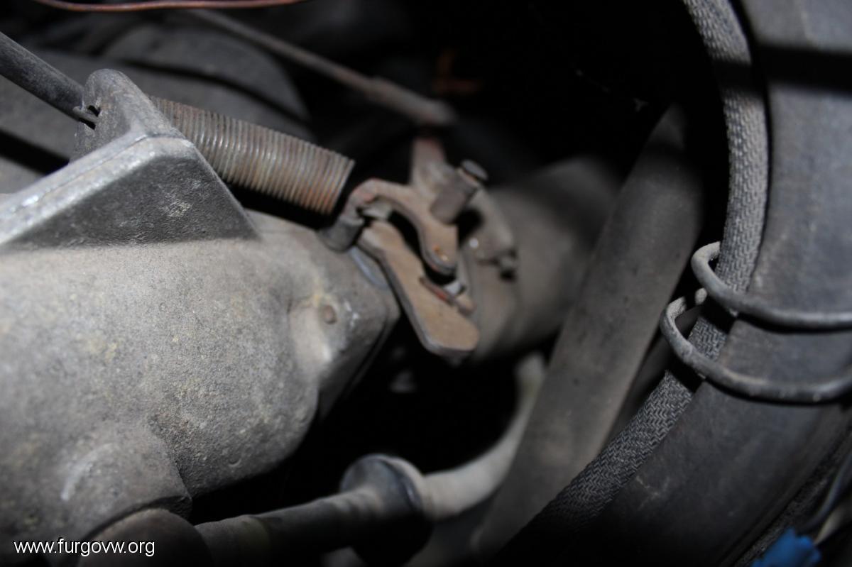

Hola! aquí vengo con la foto!
Mañana mirare si puedo comprar un muelle similar y darle la forma! por cierto, alguien tiene idea de que forma tiene? quiero decir la aproximada me la imaginare, que vamos si la va sin muelle por poco que haga algo será, pero si se la forma...

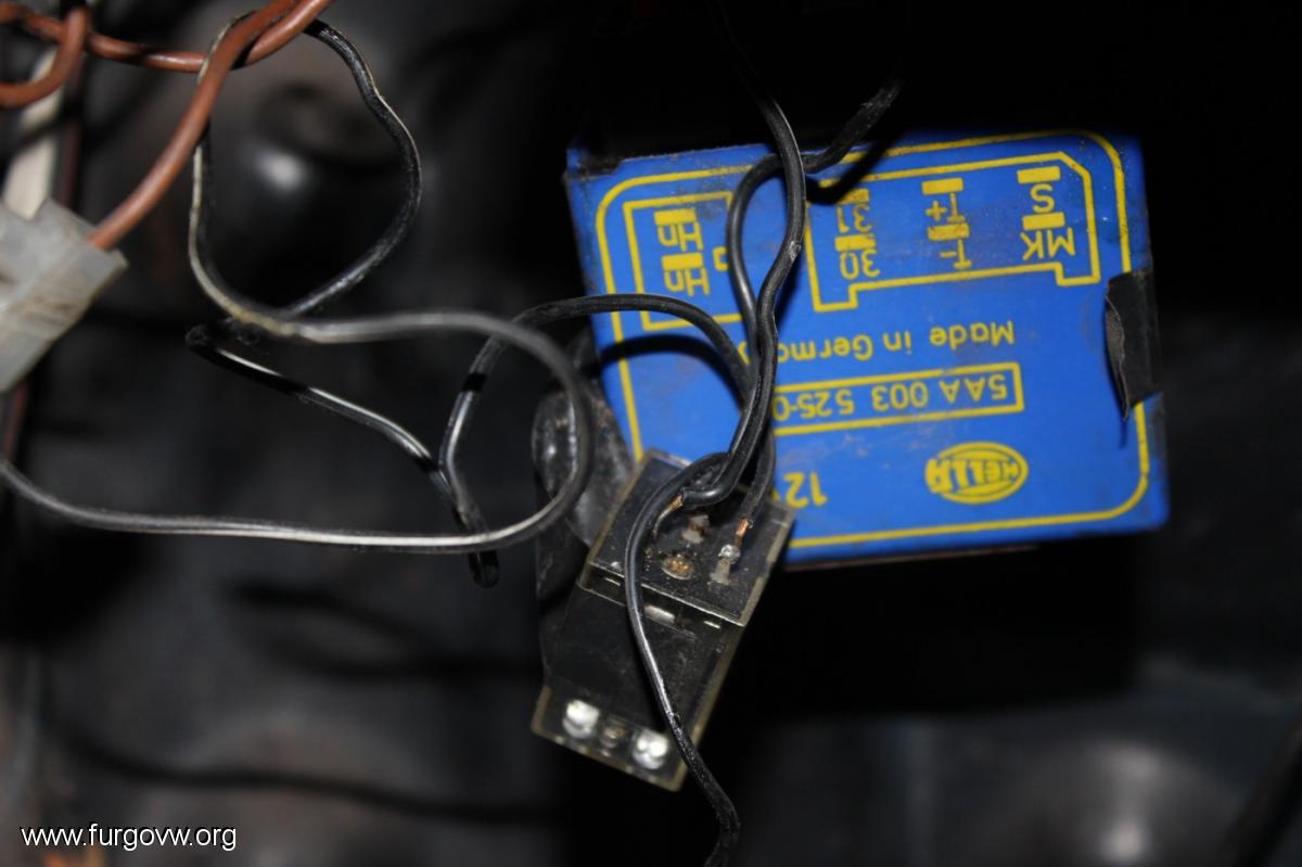

Ah! otra cosa que de mecánica tiene poco, pero si de otras cosas... esto es una alarma, hasta ahí me ha ayudado dios google, pero... alguien tiene idea donde encontrar un manual?
gracias!

Kingmelenas, yo tengo el mismo motor... creo que es tema de ralenti, en la foto que has puesto tienes el muelle suelto. Puedes soltarlo y doblar la punta con cuidado y luego encajarlo en la ranura. Estas furgos tiemblan bastante cuando la arrancas y estan frías hasta que se calientan un poco, es normal. La mía tiene en el salpicadero una llave para subirle y bajarle el ralenti dependiendo de si está fría o caliente, saludos.

Kingmelenas esa alarma estube yo tambien mirando de si se podia poner y al final desisti.... te acuerdas el boton verde debajo del volante y los otros dos, pues supongo que alguno de ellos era para darla servicio......

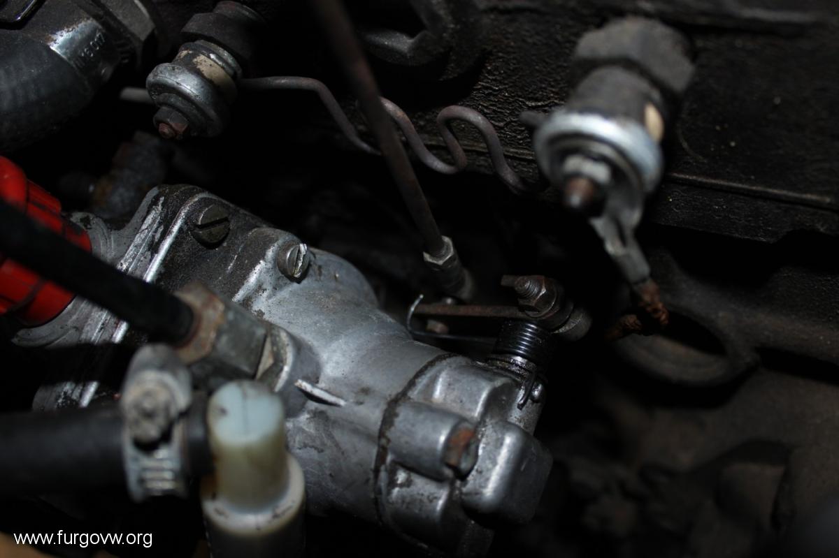

Lo de que tiemblan me esta bien, quiero decir tienen un run run de mi corazón  :D precioso, pero el problema esta en que la mía se apaga sola, ahora la tengo sin la tapa del motor y veo como tiembla, y no es como temblaba hace 1 mes, por eso lo comentaba, he de añadir que desmonte el salpicadero entero (en su momento), entonces me he mirado lo del ralenti que comentabas, tengo dos problemas (pezqueñines):
El primero es que al haberlo desmontado, ahora por mucho apretar el soporte cuando ruedo para aumentar o disminuir se me mueve la pieza entera (es decir si no meto la mano por atrás no soy capaz de modificarlo) supongo que una buena cola podría ayudar, alguna recomendación?
El segundo es me estuve mirando el sistema del ralenti y subiéndolo al tope (en un punto que la palomilla de plástico empieza a doblarse) consigo que el motor no se pare a partir de 40 grados (antes hasta los 70/80 no iba bien la cosa) es decir que con darle gas y aguantar 20 o 30 segundos ya se mantiene, y hay que decir que la verdad es que tampoco hace tantísimo frío. Es decir la cosa ha mejorado notablemente, pero aún flaquea un poco, alguna idea?
Por cierto cambié el muelle! me hice uno tope de molón, o eso me parece!
Bien bien, botón verde? lo tengo completamente des-localizado! jajaj lo miro a ver si veo ese botón, pero no me suena, los otros si, pero están desconectados. . . pues bueno cuando tenga algo mas de tiempo me lo miraré!

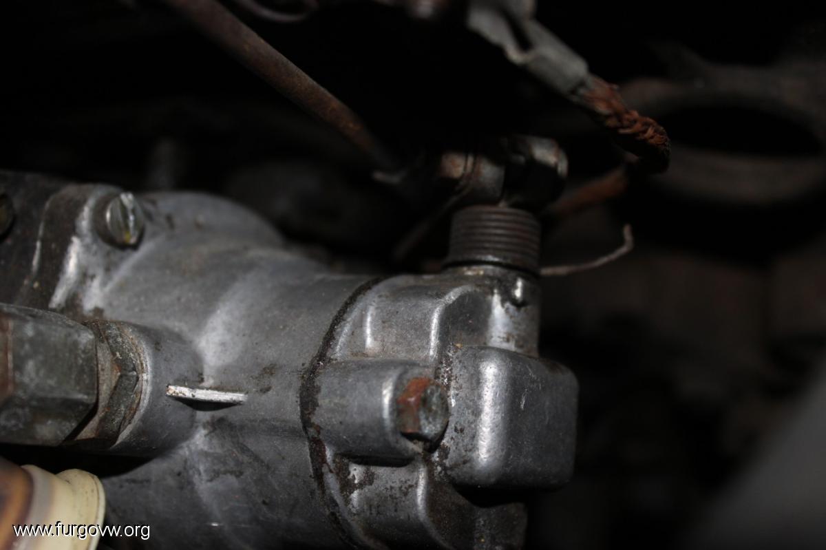

Tengo un problema/ duda/ consulta. Empezaremos por el principio, no tengo mucha idea de mecánica, pero si que tengo un motor OM 616, y no se si ayuda decir que es una furgo del '79!
Desde hace un par de semanas o así mi furgo no arranca a la primera, bueno me explico, si arranco y no le doy gas (un poco) el motor tiembla mala cosa y se cala, pero si le doy una puntita de gas, se estabiliza y ningún problema. Y entonces tengo que mantener la puntita de gas hasta que se calienta a unos 80, entonces ahí si voy soltando se pone a temblar un poco más pero no llega a calarse.
He mirado y he visto que hay una pieza debajo de donde se le da gas en el motor(deduzco que de arranque) que esta "suelta" en la foto (la que en la foto esta debajo) y tiene pinta que debería ir unida a la superior con algún tornillo o algo.
Bueno si esa pieza la muevo hacia atrás (hacia atrás de la furgo), pues si que tiene gas, pero no sé hasta que punto hay que darle gas, porque hay un momento que entonces empieza a sacar humo negro desmesuradamente. Yo creo que es el ralenti y que tiene se ha ido de bailoteo, pero no tengo ni idea. Si hay alguien que tenga un motor parecido y sepa como funciona, estaré encantado de escuchar!

Buenas! ya lo solucionaste? Yo tuve un problema parecido, y resulta que el estrangulador para parar el motor quedaba abierto, no recogía, entonces le puse un muelle para que recojiese y listo! Que alivio, desde entonces la suelo parar calandola jaja.

Jaja yo tampoco soy experto en mecánica EH? Jaja te comento el mi caso que fue ese. Pues el estrangulador regula el paso del aire, y en mi furgo, nosé en la tuya tiene como un agarre del que tiras y me imagino que cortas el las del aire entonces el motor se cala. A mi me pasaba que como es un cable, no hacia el retroceso en la parte del motor aunque si a simple vista. Cuando abrí la caja del motor me di cuenta que era eso, y esta en la parte izquierda, del motor abajo, a la altura del suelo de la furgo mas o menos.
