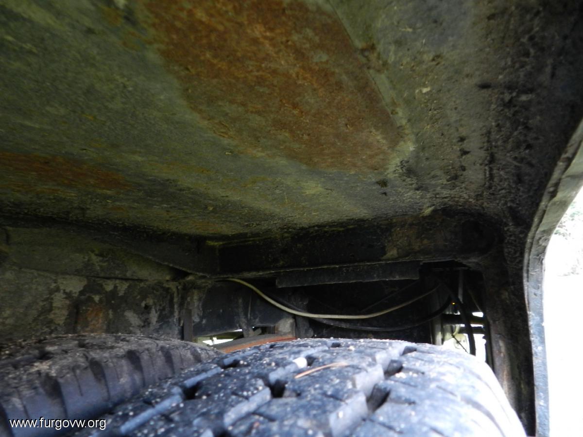

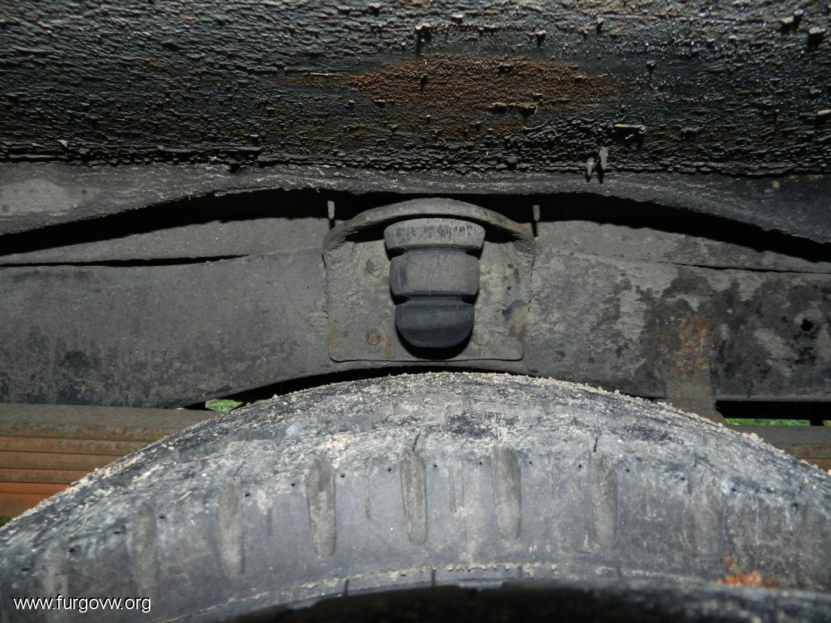

Hola, por las fotos de tu galería se los han quitado, seguramente para dejar todo el suelo liso, no es mala idea si no rozan las ruedas con la chapa, por eso le habrán puesto esos ladrillacos de metal...Si te pasa la itv y las ruedas no rozan yo lo dejaría así...De echo para la distrubución que le quiero hacer a la mía, me estorban algo.
edumanyas
Noviembre 23, 2014, 18:29:12 pm #1996 Ultima modificación: Noviembre 23, 2014, 18:45:46 pm por edumanyas
mando 2 fotos para que se vea claro.en el paso de rueda si que hay roces ,pero no se si mios.yo no la meto por campo como el 1º dueño.lo peor de todo es que por dentro siguen los pasos de rueda,incluso mas grandes porque estan recubiertos de fibra

Lo de las ruedas, si parece que han rozado.  Cuando la conduzcas y pares mete la nariz, si rozan huele a goma quemada. Saludos.

lo de las ruedas no rozan de normal.mis ruedas las puse hace 1 año y estan como nuevas.lo que me intriga es ¿que habra entre la chapa y el guardabarros?¿para que modifoco esto?.
