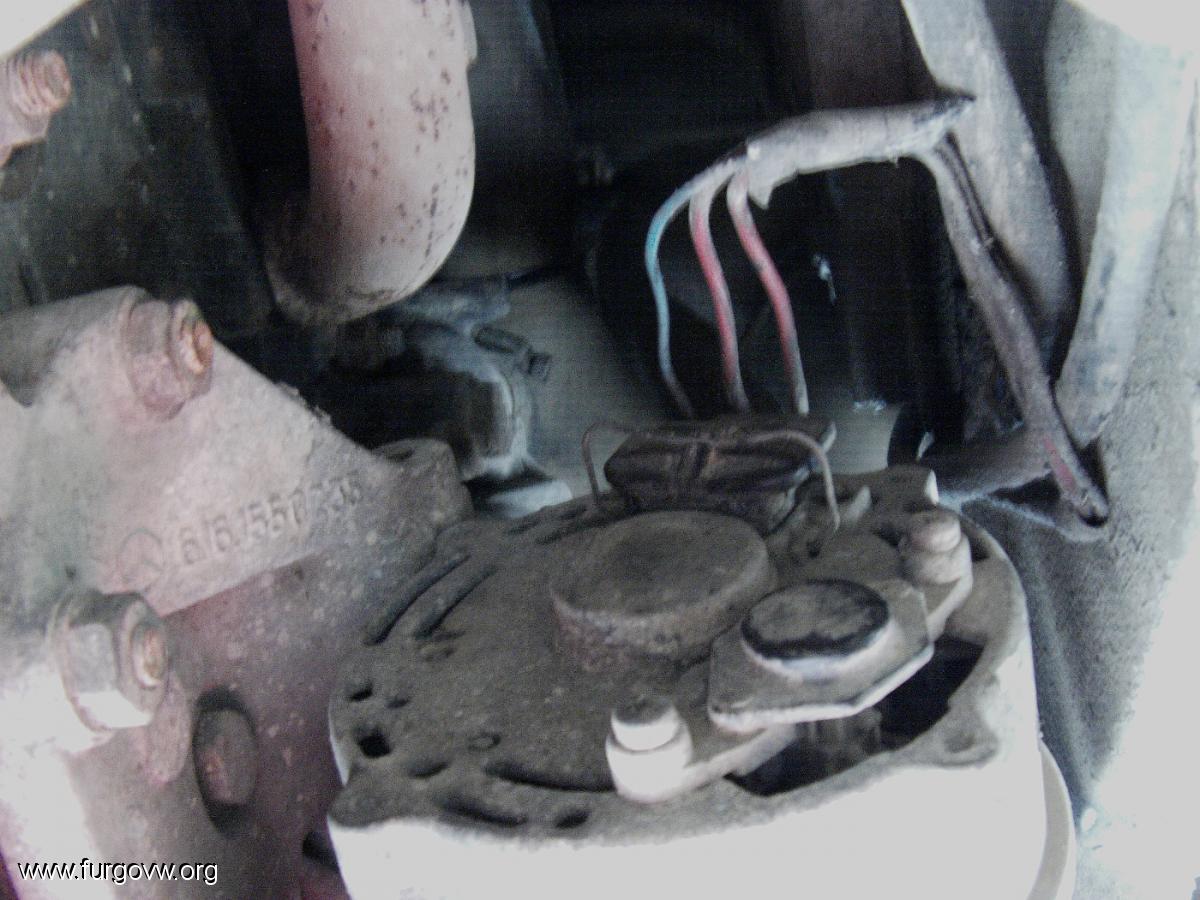

Hola, alguien tiene alguna foto de alternador de la 407 o similar y donde conectar el cable del relé nagares? que cable es, hay varios  ???
MoriendiArs
Imagino que este es el alternador.. donde hay que conectar el cable del relé...veo tres cables, 2 rojos y 1 un poco mas fino azul..alguien sabe a cual de ellos conectarlo o no es ahí   .confuso2 ¿nadie a instalado 2º batería con relé nagares a una furgo de estas? gracias

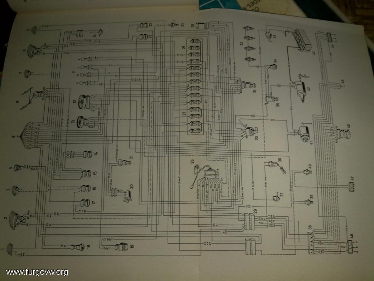

Hola gente,soy nuevo en la family y tengo un pequeño problema.compre una mercedes 406d que tiene todo el cableado para cambiar por culpa de un incendio,baje un esquema electrico pero ahora me doy cuenta que no coincide la caja de fusibles.HELLLPPPP MYYYYY
munuss
Hola buenas.soy nuevo en el foro,he comprado una mercedes 406d del 87,la he pillado barata por que tienes el cableado chustadisimo y me estoy rallando buscando un esquema electrico de este modelo.si podriais echarme un cable (nunca mejor dicho)os lo agradeceria  .ereselmejor
chakiko
Cita de: MoriendiArs en Octubre 15, 2014, 13:45:20 pm
Azul
MICHEL-FIFI
bienvenido munuss a ver si te sirve este escema

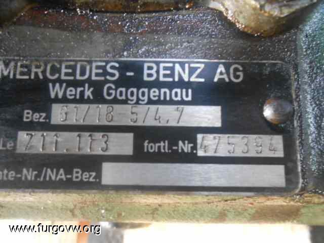

Ahora estoy con el tema de la caja de cambios, tengo una que tiene las marchas muy cortas y la furgo al llegar a 90 hace bastante ruido,menorko me dijo que buscara una que la terminación fuera 213, en mi placa pone esto
Gert-bez g1/18-5/6'15
Gert-aggr 711110
Creeis que esta me valdría? Y la furgo andaría un poco mas?
Malay
La caja 711.113 es de las mas cotizadas. Yo aun no la he montado. Pero por aki te asesoraran pues hay varios que la han puesto ya. Al parecer baja el consumo,  sube la velocidad y tiene super poderes jajaja .meparto
