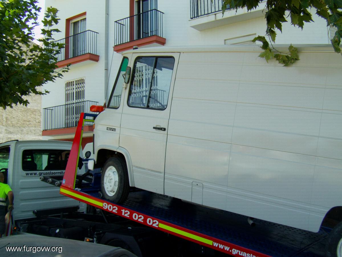

Hola, hacía tiempo que no me conectaba..gracias tío!
Al final era un manguito obstruido..conduciendo por ahí se me quedó el pedal del embrague totalmente duro, imposible meter las marchas y al final no tuve otra que llamar a la grúa, ya en el taller en un ratito se cambió el manguito y ya el embrague va bien, es que no pasaba líquido...
El servo freno sigue duro de narices, tengo que pisar fuerteeee pero frena (ya noto mas músculo en la pierna derecha .meparto) y así voy..tengo el otro para cambiarlo a ver si lo pongo un día de estos..saludos
