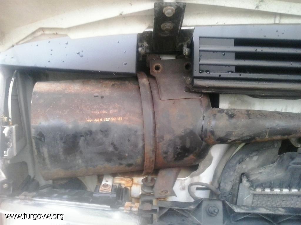

Hola amigos. He intentado sacar el bote del filtro del aire de mi MB 100 y no he sabido (zoquete). Cómo puedo abrirlo? He retirado un tornillo con cabeza de 17 que hay en el lateral izquierdo del bote, visto de frente, pero no lo he podido abrir. Tambien he soltado las tres tuercas de 13mm, dos arriba y una abajo, para retirarlo y debe estar cogido por detrás y no sale. Como puedo sacar el bote? Va cogido a alguna tobera de admisión o algo así?
Un amigo ha sustituido en una T3 la caja del filtro de aire y ha instalado un filtro K&N cónico, de esos tuning. No ha conseguido nada espectacular en prestaciones, pero si una reducción del consumo. Creeis que le sentaría bien a la MB un filtro de esos?
Un saludo desde Mallorca.

Malay
Hola marsal! Siento no poder ayudarte pues nunka e visto las tripas a una mb!
   Pero si consigues informacion de esos filtros si hay algun modelo para nuestras mercedes compartelo! Qye e estado leyendo y al parecer son un buen invento esos filtros!
