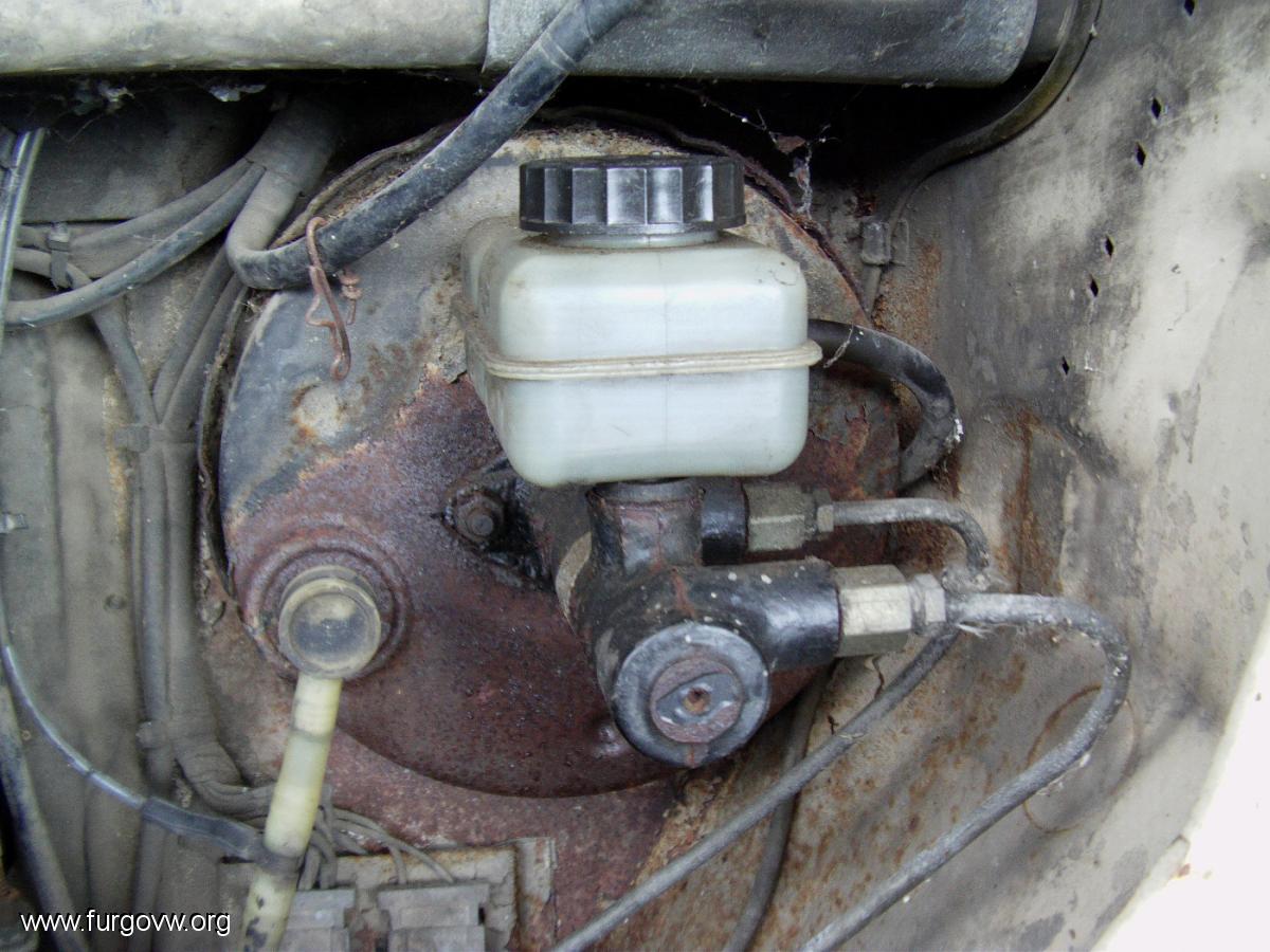

Hola, el único recipiente es este, imagino que utilizan el mismo líquido. hace poco lo rellené, aunque no llegaba al mínimo. El de la tienda de repuestos, miró la furgo y me dijo Dot-4. ¿me habré equivocado en el tipo de líquido?¿lo redondo grande de la foto es el servo? es que tengo otro y pensaba cambiarlo por si falla eso. ¿algún consejo antes de soltar tuercas? no quiero cagarla...

Cita de: MoriendiArs en Agosto 24, 2014, 13:13:58 pm
Pon una foto de.tu pedal por favor, el liquido no es que vayas a rellenarlo, lo.suyo es quitar el viejo por completo, sobre todo si no sabes que liquido llevabas ponido.
Tu servo parece estar en muyyyyyyyy mal estado, es muy probable que tenga liquido por dentro y a parte la bomba parece perderte.
Desmonta eso y sanea la chapa sobre la que va montado porque un dia al pisar se arrancara de cuajo, el liquido de frenos es decapante y retiene humedad.
Pero si el servo que tienes tiene mejor pinta cambialo sin dudarlo y si no tienes bomba de freno nueva mira a ver el estado en el que está, que no parece bueno.

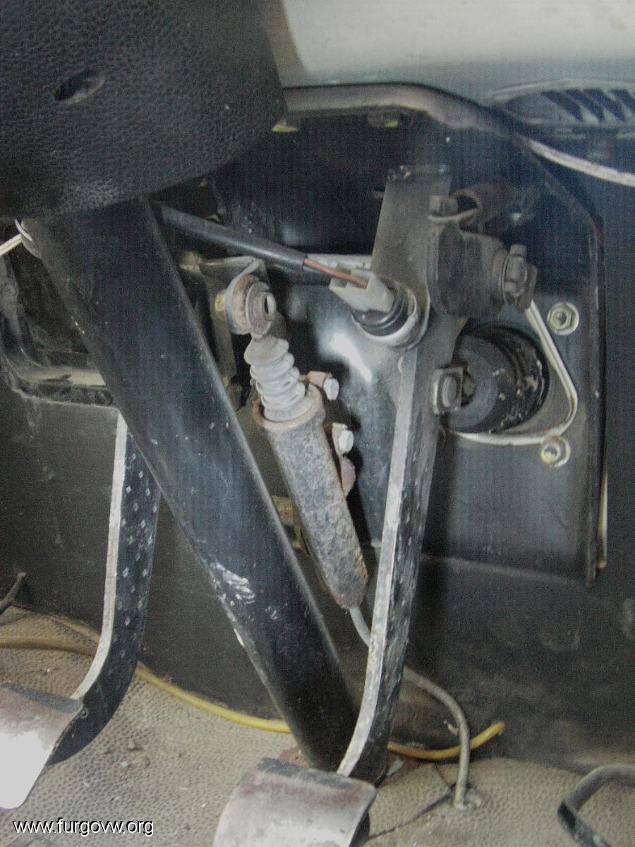

Hola ivan  .ereselmejor  la foto del pedal de freno está 2 mas arriba, si quieres saco otra dime el ángulo..
Lo del líquido tienes razón no sé cual llevaba y le eché dot-4. El otro servo si que se vé mas nuevo y en mejor estado, viene con todo, el recipiente de llenado y lo de abajo, todo junto.
El pedal del embrague cuando le pisas está duro y cuando lo sueltas blando, funcionar funciona, ayer me dí una vuelta
ivanmb100
del cilindro maestro del pedal levanta el guardapolvos que se ve, mira a ver el estado del embolo, y fijate si el recorrido es lineal respecto al cilindro o no. Tambien revisa la linea del circuito del embrague que no tenga nada raro y si puedes y tienes paciencia, desmonta el cilindro de la caja de cambios y, prueba una vez solo una vez el pedal a ver si baja suave, si baja suave o muy suave, tu problema esta en la vaina que te comente antes y el cojinete de empuje.

Hola, El cilíndro del pedal del embrague tiene holgura y hace un ruido al moverlo, es normal? puede ser eso? apretando el pedal está duro y soltando blando, pongo un video..saludos
