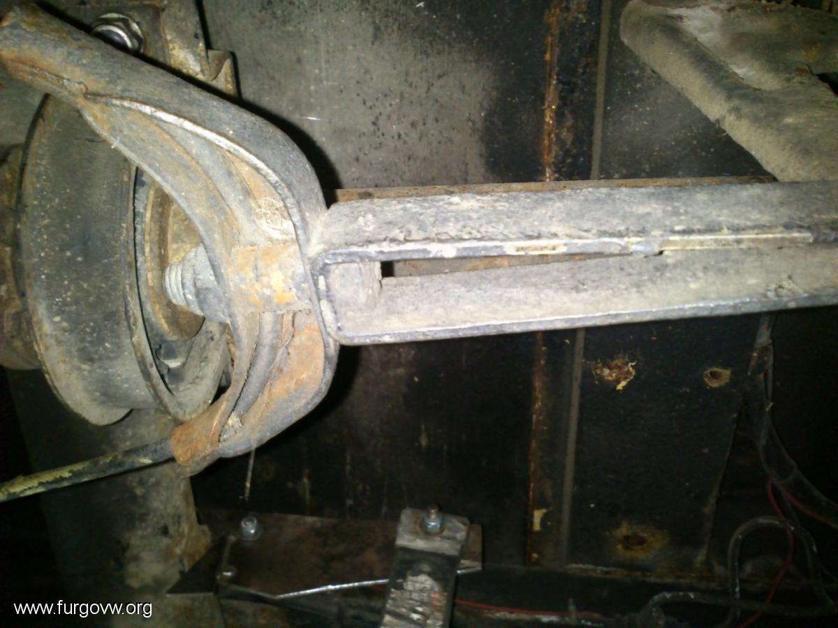

se me olvidaba, te pongo una foto de mi puente, es de una 409 adaptado a la 407 pero es el mismo sistema
Fijate bien en la rosca que te digo, que todo eso este bien limpio
menorko
muy buena la foto se ve tanbien lo del cable del freno de mano, .palmas
SERGIO407
Si se ve el cable suelto ya que tambien hubo que adaptar, el puente es de una t1 y esta puesto en t2 ;)

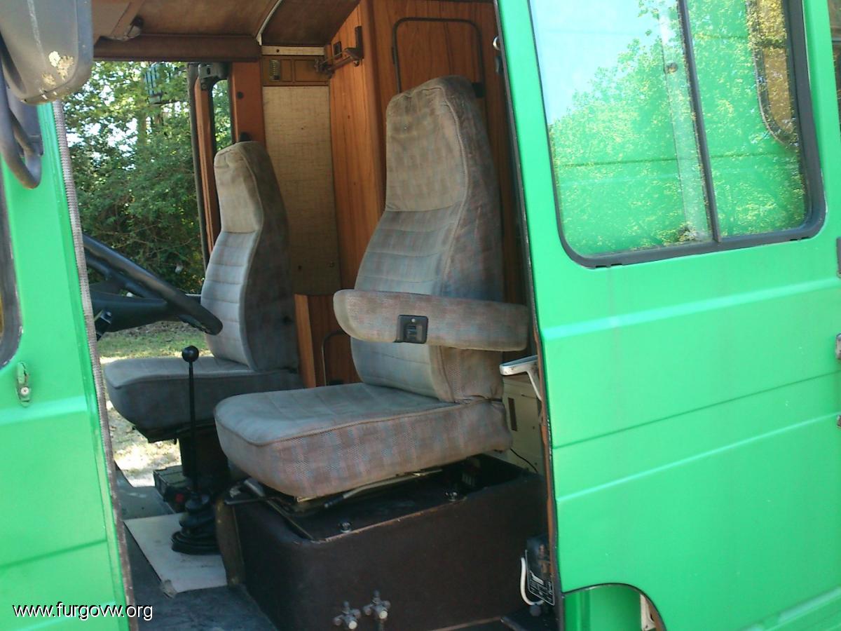

Ya que el tema va de frenos queria poner esta curiosidad que lleva esta furgo, el aleman debia ser un detallista. Si os fijais en la caja de la bateria ,debajo del asiento tiene purgadores de freno, para que purge un tio solo, :o :o

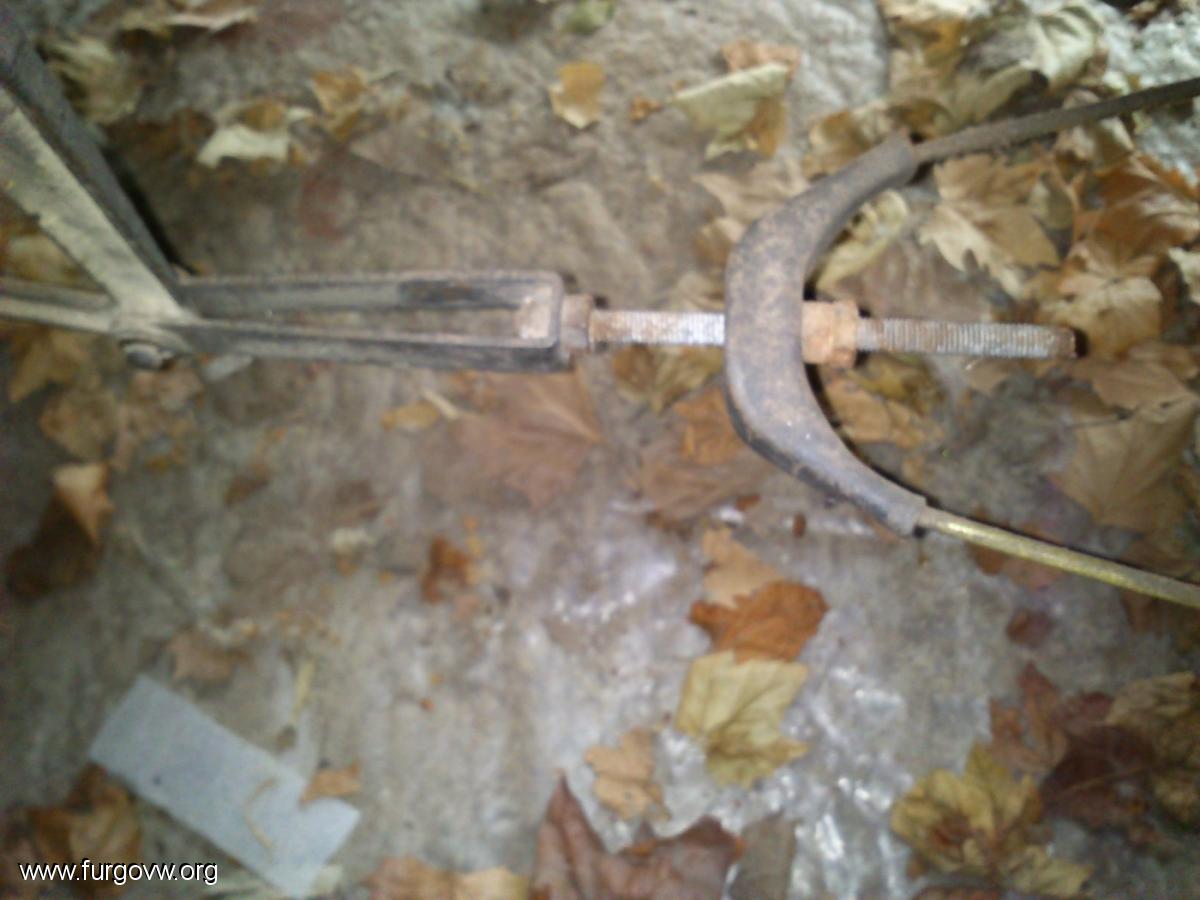

Como ya he comentado el puente es de una t1 y el freno de mano no es un cable, son dos y no me tiraba igual de los dos , asi que adapte el cable de la t2. Debe ser que era un poco mas corto , asi que se alargo. Te pongo una foto de como es el de origen, fijate en el tornillo que une la pieza en curva (por donde va el cable) con la pieza recta (mecanismo de freno de mano)...
...y ahora como lo tengo yo, con este añadido a mi me es suficiente...
...espero que te sirva

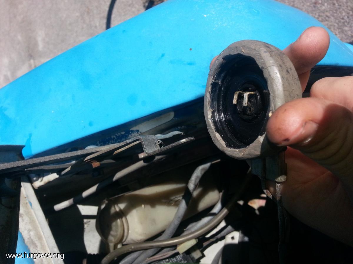

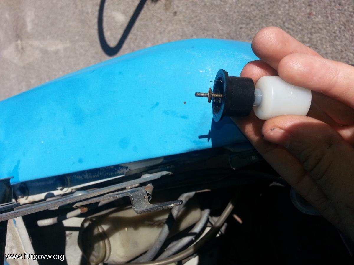

quité el tapon del liquido de frenos para repararlo pues estaba rotisimo, en fin que la bollita que lleva con dos sensores se me soltó...y no tengo ni puta idea de la posicion en la que va, pues no entiendo el mecanismo. alguien sabe indicarme? pongo foto.
a ver si me podeis ilustrar!!  por que en teoria cuando doy el contacto deveria encenderse verdad? y cuando arranco apagarse, y si tiene poco liquido la boya baja y por lo tanto deveria encenderse otra vez no? o eso no es asi?
gracias!
menorko
buedes probar con los cables juntalos y veras como te lo indica en el cuadro, y despues con el tapon,
