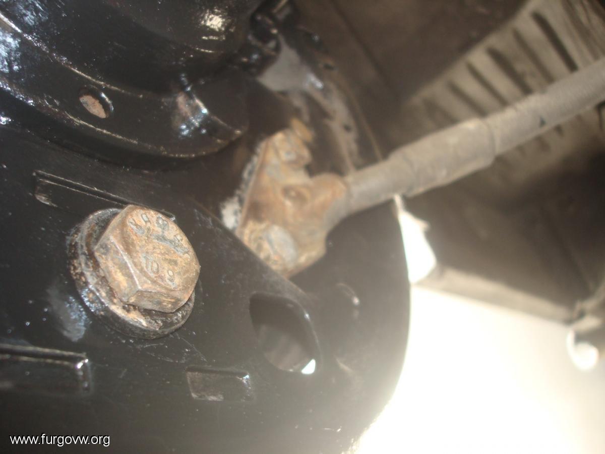

El cable del freno de mano lo veras por la parte interna del tambor. Este es de la mía pero será parecido.

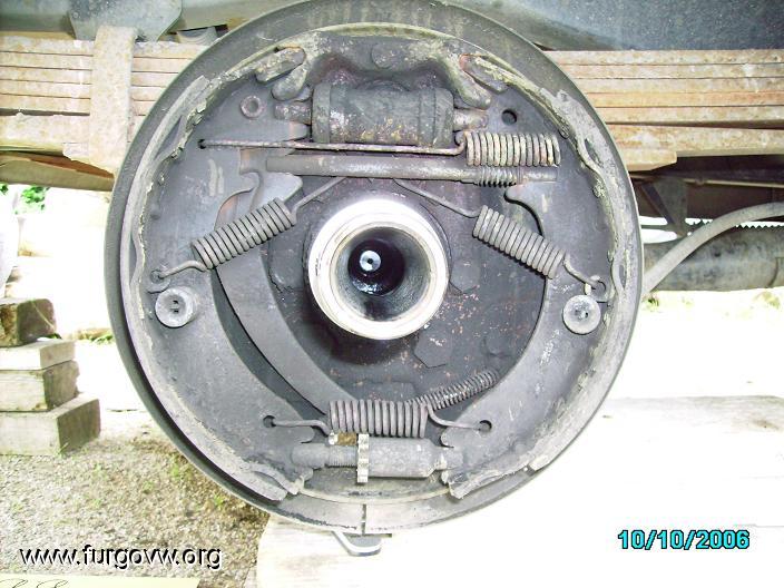

Luego por dentro, va a la bieleta de la guarnición que en la foto queda a la izquierda (rueda derecha) esta foto es de una 406.

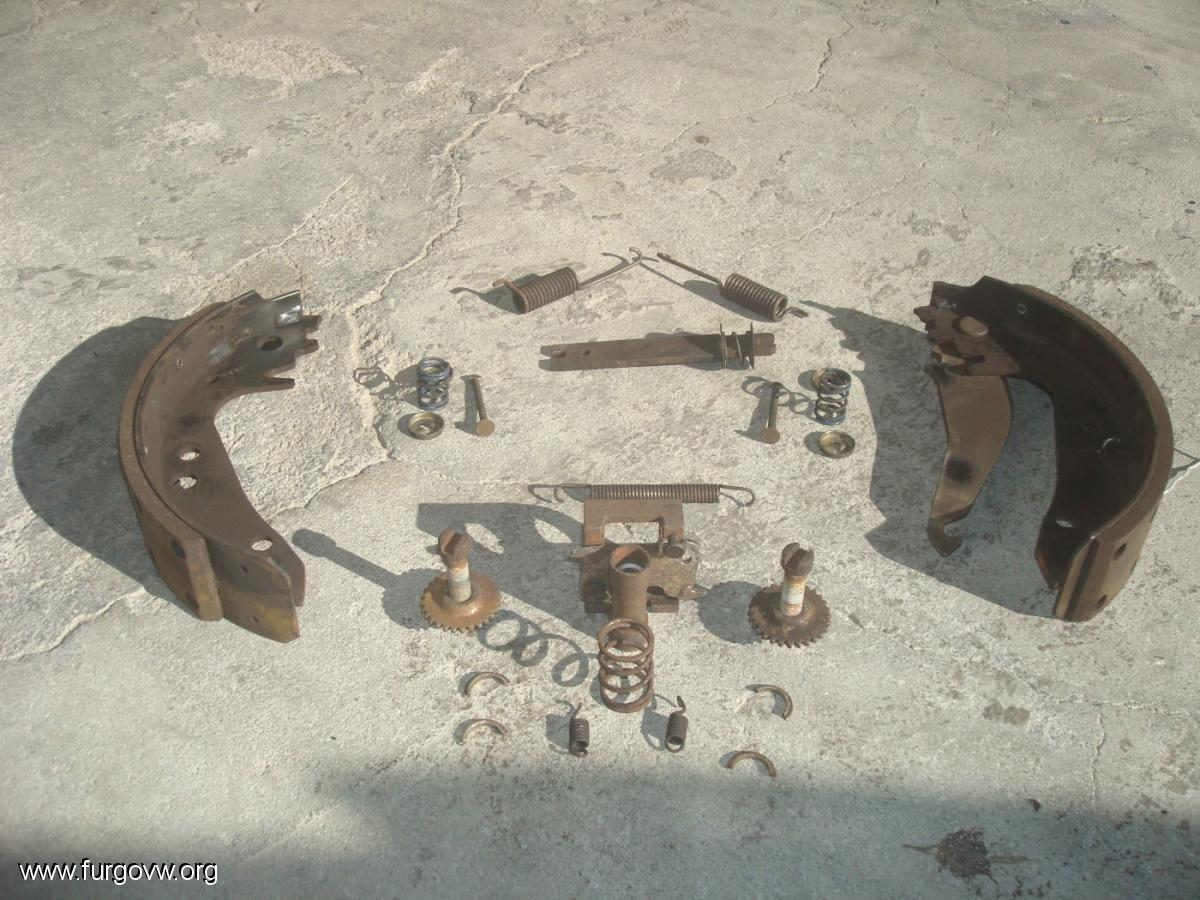

Despiezado sería  así y la bieleta se ve al lado derecho de la foto, porque es de la rueda izquierda. (foto de la mía, que es parecida)

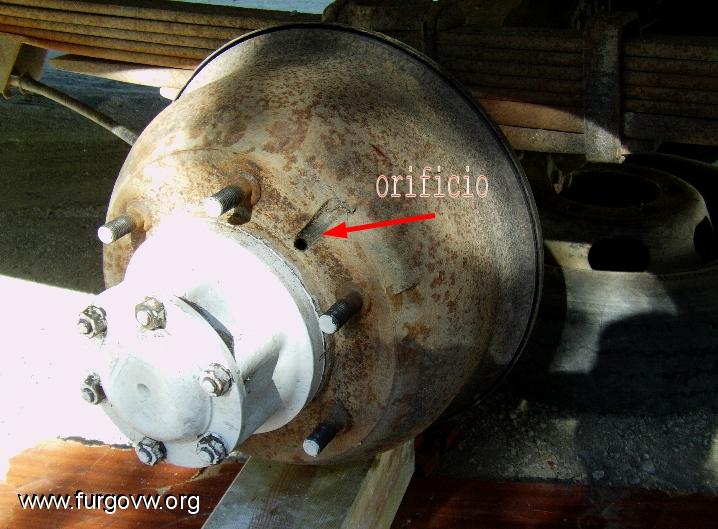

Hola, no veo tornillos, lo único que veo son dos orificios, uno en cada extremo, no sé si será eso lo que dices...Le he metido un destornillador a ver si llevaba tornillo para sujetar pero nada..no sé si será eso.
Acerca de lo de la ruleta para tensar el frano, no consigo moverla, bueno ni siquiera la veo por la ranura.

Por los agujeritos pequeños yo no meteria nada, no se exactamente para que son ,si tienes fuga en un bombin suele gotear por hay, pero para soltar el tambor... .nono
Tienes que soltar los 6 tornillos centrales, le das un par de golpes con una madera para que se suelte y te saldra ese plato con el palier, o sea una barra de medio metro, te saldra algo de aceite si no has vaciado el grupo.
Cuando quites el palier en el hueco que ha dejado el plato hay una tuerca y creo que lleva una arandela de seguridad, y ya deveria de salir el tambor .
