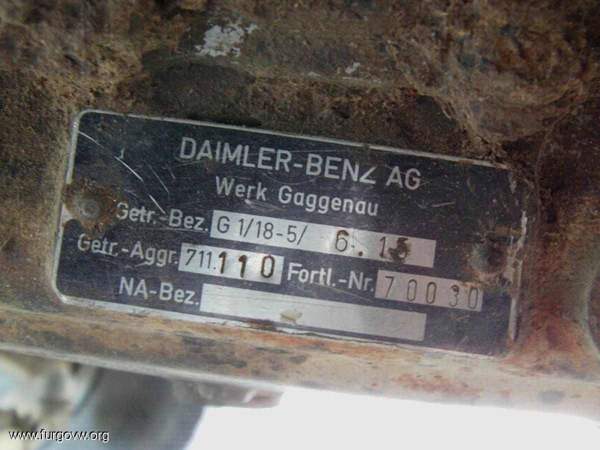

He encontrado esto, por lo visto tambien hay cajas 711.110 que llevan sae 90, depende del año de frabicacion.
Buffff!! mas perdido aún estoy... ¿como saber de que año es? esto es lo que pone

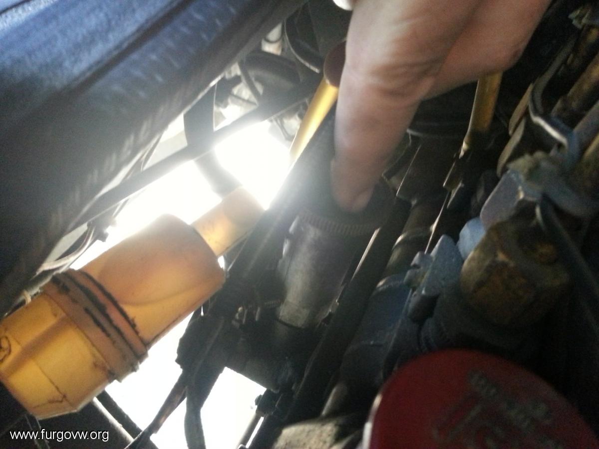

Tambien os pongo foto, de la fuga de gasoil. Definitivamente el gasoil gotea por la parte baja del cilindro grisaceo donde apolla mi dedo, no tengo ni idea de que es eso, mañana intentare apretarlo a ver si asi se soluciona, adjunto foto a ver si me sabeis decir lo que es.
Gracias a todos! .palmas .palmas
ivanmb100
Esa es la bomba de alimentacion de la bomba de inyeccion, la tapa de pastico se desenrosca hasta un punto en el que se usa para purgar el circuito y se vuelve a enroscar y listo.
El embolo lleva unas juntas y debajo la de alimentacion tiene tambien otras juntas, creo recordar que los dos juegos de reparacion no cuestan mas de 20 euros.

Toke la bomba, el cilindro ese...solo digo que ahora pierde mas .panico .panico
Sabeis algun bombero en madrid con las tres "b" al q le pueda llevar la furgo y me lo repare antes del finde?? Me piro a avila el finde llueva o truene gotee o salga a chorros jajjajaa .malabares asi q pretendo solucionarlo Ya, a ver si me podeis echar una mano!!
Por lo que explicas solo tienes rota la junta del cebador. Compra una junta torica  que entre ajustada en el tubo de aluminio. desenrosca un poco el cebador cuelala por arriba y ponla ajustada bajo la parte de plastico. Vuelve a enrroscar y listo. Te va a costar centimos.
