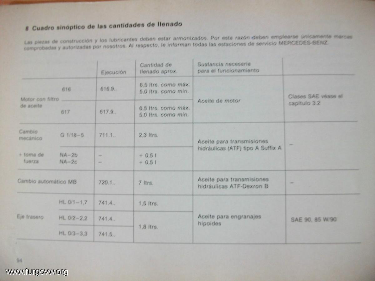

TFT que es la marca, espesor, tipo? estoy buscando y no veo nada...donde lo compraste? eso va mejor entonces que el SAE 90?
chakiko
Se llama ATF (automatic transmision fluid) . es aceite mineral SAE 10 y se vende en ferreterias a 18€ 5 litros.
No lo pongais en el diferencial que lo rompeis, el diferencial siempre lleva sae70, 80, 90
Con las cajas hay que tener cuidado la mayoria de las cajas mercedes utilizan ATF, pero algunas van con SAE90. Si no poneis el aceite adecuado os daran problemas a largo plazo. La 711.110 va con ATF, pero la 711.113 lleva sae90.

esta es la pajina de mantenimiento, yo en la 412,y en la 407  en el diferencial, sae 90 , lo puse mal antes saludos
Hola, en el manual de mantenimiento me pone para caja de cambios sae 90 pero como se le cambio a una de 5 marchas de otro modelo por eso dudaba...
