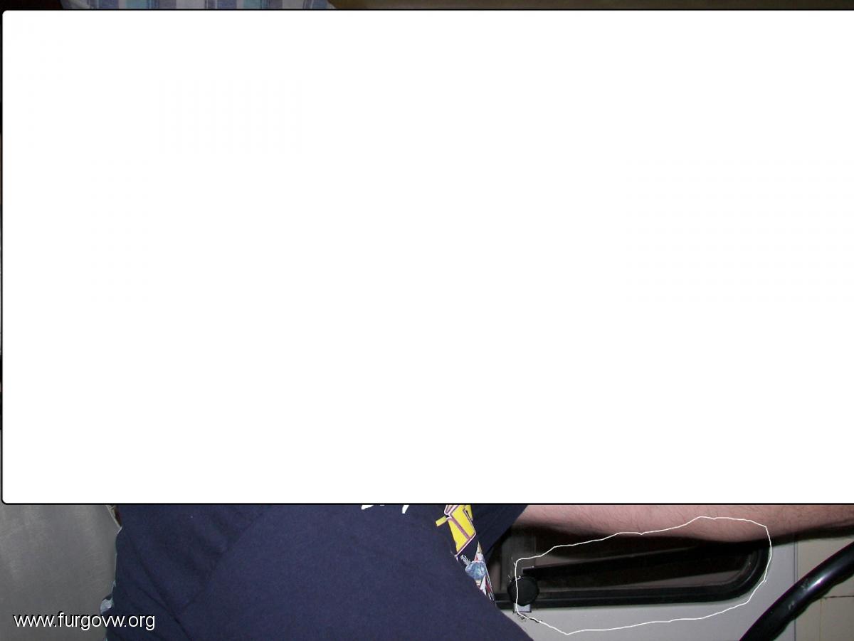

Moriendiars no te fies mucho en los bloqueos,a mi me han abierto la ventana con el bloqueo puesto.yo tengo puesto un tubo cuadrado entre cristal y marco.en una parte abierto como una horquilla(parte cristal)y en otra de punta (parte de marco) aver si encuentro una foto
