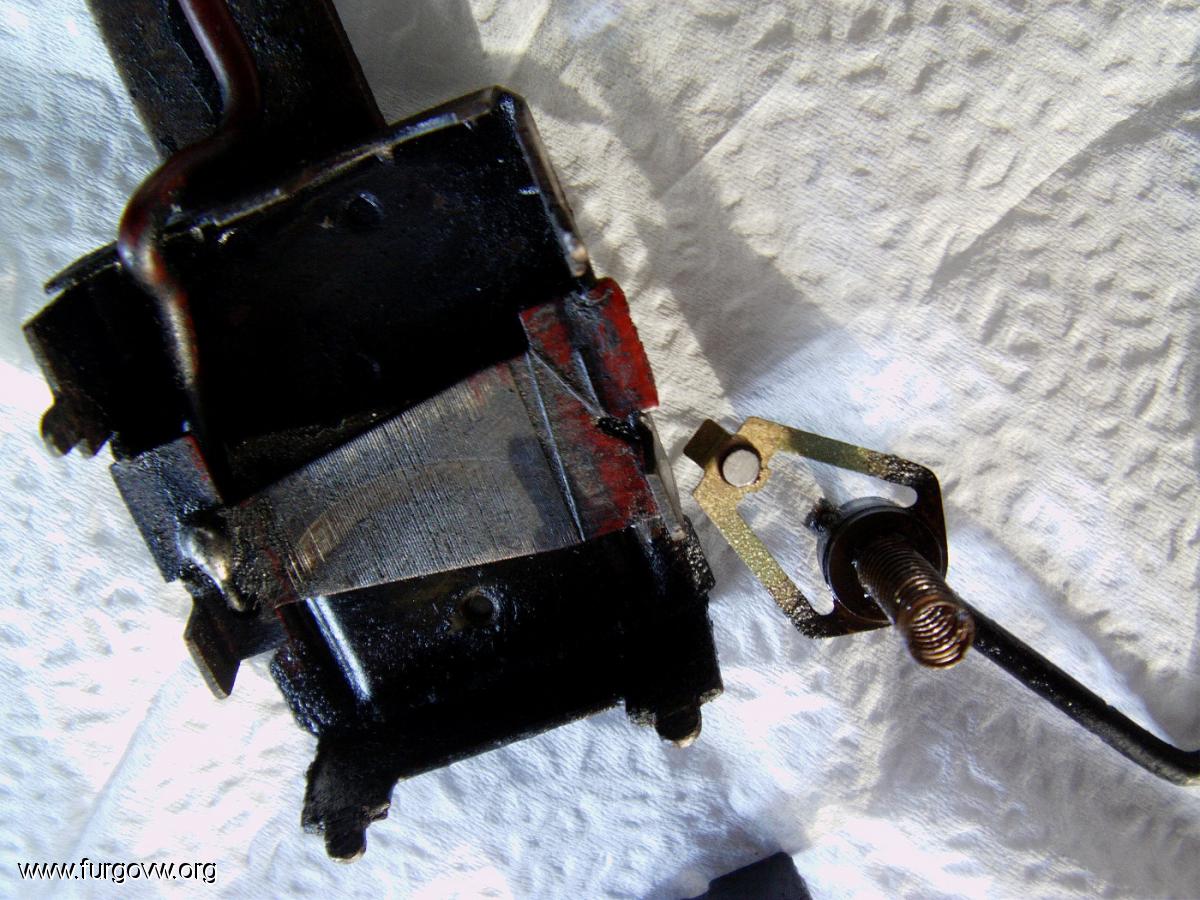

SERGIO407
Cita de: MoriendiArs en Febrero 27, 2014, 10:52:53 am
Claro que me atrevo!! pero no sé por donde empezar ni que mirar, cambiar o limpiar  ??? . Bueno, si no tengo más remedio que comprar uno nuevo pues tendré que hacerlo, que conducir sin saber cuanto hay en el depósito es una paranohia, pero es que pagar a la casa mercedes me da cosilla que ya tienen mucho dinero  .meparto.
Alex309 creo recordar que a tí te pasó algo parecido, ¿como lo solucionaste?
El depósito es de 60l, sabeis que modelos comparten el mismo aforador? o alguien que sepa repararlo o algún manual? venga, un saludo!
Buenas
Tu aforador es distinto al de alex, tecnologicamente hablando el tuyo es prehistorico. El mio que es como el tuyo se me rompio, a mi siempre me marcaba a tope , la compre(la furgo) un viernes por la mañana y el sabado a las 12 de la noche me quede tirado en la autopista sin caldo ???
Yo he andado un par de años llenando el tanque cada 200km, pero al final compre uno en la mercedes.Me costo 60E, no me parece nada caro ¿por que eres tan reacio a ir a la mercedes?, no todas las marcas tienen recambios para vehiculos fabricados hace 30 años, y en la mercedes si...¿mas ricos? ??? ???...en eso no entro, pensaba que el asunto era solucionar un problema ??? ???
Tu modelo de aforador ,como bien te han dicho,tiene una resistencia, que es un hilo de cobre enrollado donde roza el eje del aforador (el extremo opuesto a la boya), pues con los años ese roce acaba rompiendo el hilo de cobre y da error.Puedes desmontar la cajita metalica donde bascula el eje ,tiene unas pestañitas que si las doblas la abres y repara el hilo si puedes...

La de Alex es del año 83 la mia también ¿ .loco2 ? que tecnología prehistórica??.
me pierdo...por eso le hice la pregunta  .lengua2
Claro que el asunto es solucionar el problema, por eso preguntaba una alternativa a tener que comprarlo nuevo en la casa mercedes o la que sea... eso no es ser reacio...
De todas maneras hoy solté el aforador otra vez y no he visto resistencias, solo dos cables y una chapita de latón o similar,

Pues lo he abierto con calma, son dos piezas que se unen por unos dobleces que lleva una de las piezas. Solo tiene un cable que está soldado a una especie de resistencia (valvulina puso que es hilo de nicron), se vé algo gastado pero no está roto... He doblado la chapa de latón para que roce más con la resistencia y lo he vuelto a montar. Ahora en punto muerto marca el depósito a la mitad, si meto primera y muevo la furgo empieza a bailar la aguja, paro y vuelve a quedarse quieta. Comprobaré el flotador por si acaso.
alex309
Ei moriendiars!
Estoy sin pc y no he podido contestar antes.
Como te dicen nuestros aforadores son distintos.
Yo también lo desmonté/monté un par de veces y pensava que te ia algún cruce pero no.
Empezé a remenarlo hasta que se me rompió el hilo de nicrom.
Una vez se rompe este ya las pifiao. Según lo largo que sea manda mas o me os corriente de tal manera que sube o baja más la aguja. Yo lo intente soldar com estaño y nada. También hice un par de nudos y se partio   .lengua2
Al final compre uno de 410 de segunda mano, éstos creo que son mas modernos que los de 307-309 ya que en la perte inferior tienen una rejiya para que le entre menos mierda.(o sinó el mío no lq llevava)

Joe! todo cabezón he vuelto a soltar el aforador y hacer otra vez lo que decía ivanmb100, conectando positivo y negativo y moviendo la varilla del flotador en varias posiciones y la aguja del reloj va con los movimientos, osea que el aforador en principio funciona bien, no?
Lo monto y con la furgo parada en punto muerto la aguja se queda quieta pero cuando muevo la furgo la aguja vibra, como si fuese hipersensible a los movimientos de la furgo, el problema será el flotador que se mueve demasiado?

Te noto un poco molesto, si me tengo que disculpar por algo que he dicho lo hare pero no creo que lo haya hecho ;), no has devido leer bien mi mensaje.
No he dicho" tecnologia prehistorica" he dicho "tecnogicamente prehistorica", en ningun momento en insinuado que sea una mierda o algo parecido. El cuerpo del aforador de de 407 es un pequeño cuerpo metalico con unas patillas,ya nada se fabrica asi, casi no tiene plastico. El aforador de una 207 es un tubo de aluminio con tapas de plastico en las esquinas, y es tan largo como el fondo del deposito, los actuales son similares. Aunque una 207 sea del mismo año que una 407 "tecnologicamente " son mucho mas modernas, por ejemplo, tus ventanas son correderas, lo mas sencillo , una hoja de cristal fijo y la otra se desliza, (207 manivela, suben y bajan)no hay manivela, ni guias de ventana, no hay que fabricar un cristalito pequeño para esquibar la rueda, no hay cables, ni engranajes.... esa es una de las muchas diferencias aunque sean del mismo año... a eso me referia
"Reacio" no es un insulto, segun el diccionario:contrario a algo o que pone resistencia a hacer algo. Comentaste no hace mucho que te haria falta un bloqueo de ventana ,te comente que lo habra en la mercedes, y parece que no te convencio, y ahora pasa lo mismo con el aforador, por eso lo dije, no te lo tomes a mal.Creo que todos escribimos en el foro para ayudar o compartir , no para liar o putear, lo que he querido es ayudar.
Espero haberme expresado mejor esta vez, o sea que vamos al tema ;)
La resistencia es el cable enrollado
Si la aguja se mueve de forma espasmodica seguramente alguna parte del hilo estara desgastada, date cuenta que lleva rozando 30 años
Segun tu ultimo mensaje el aforador estaria bien pero al moverla da error ???
Voy a ver si esta vez te puedo ayudar mas.
A mi ,cuando la compre ,me marcaban mal todos los relojes, si desatornillas los relojes, (4 tornillos) ahi detro mas o menos por el medio hay un monton de masas atornilladas a un tornillo, a mi se me habian partido varias anillas de masas y correspondian a los relojes, miralo a ver...
