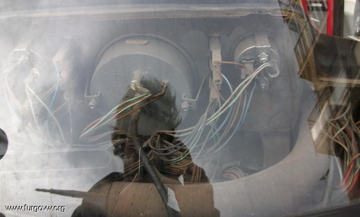

Eclipse
Pues no encuentro donde desatornillar. Si pones la foto te lo agradezco. :)
Aspe
¿Te refieres a los mandos de la calefacción o a las del velocímetro e indicadores?
Para las primeras hay que desmontar cada interruptor (si quieres tengo foto), para las del velocímetro yo desmontaría la tapa del salpicadero, la que está detrás que es metálica, hay que desmontar una fila de tornillos y la salida superior de la calefacción, y desde ahí llegas más fácilmente. Perdón por el reflejo  :)
psikodelias
Como te dice Aspe quita la chapa, y veras que las bombillas van en sus casquillos metidos a presión solamente.
