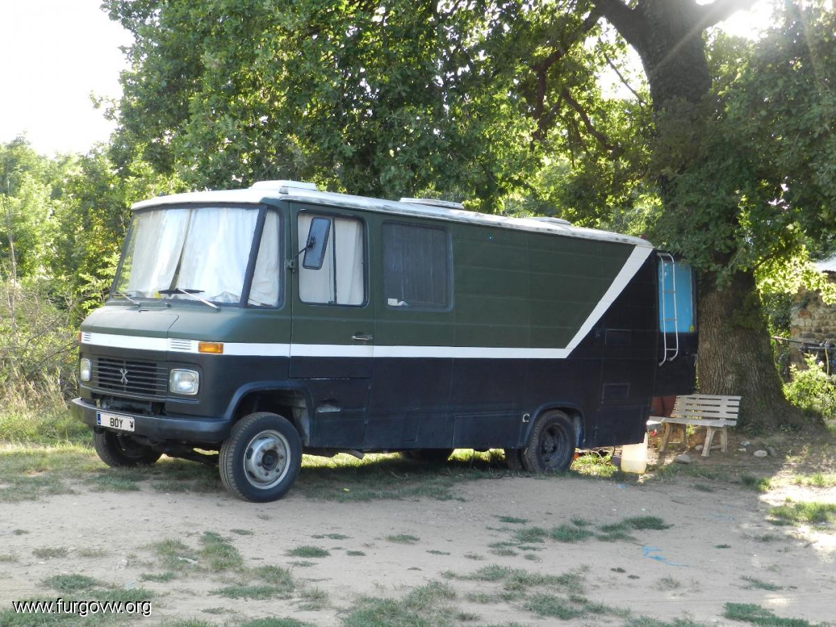

petateneta
Me pasas enlace por fa ando un poco perdidillo.Yo voy a meterel el om 617 de 88 cv.
y venderé el 2300 de la 406 esta como nuevo no sopla ni un pelooo.
manual he encontrado en francés, nose como kopiais mensajes anteriores para contestarlos ???
prometo mas fotos de mi petateneta
