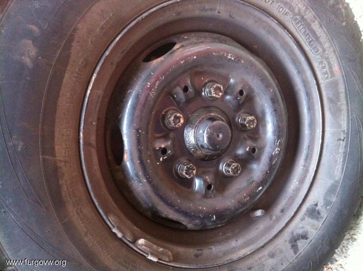

* Cambiar la polea por la del alternador antiguo, (como podéis ver en la segunda foto es tan facil como desenroscar el tornillo de enmedio y cambiar las poleas y volver a roscar)

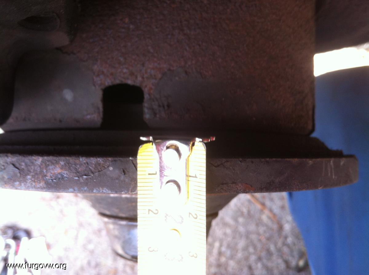

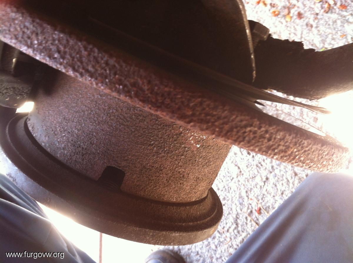

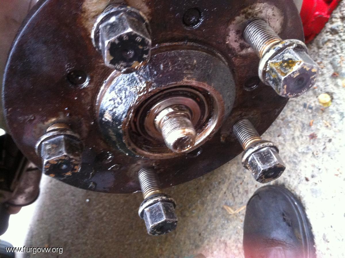

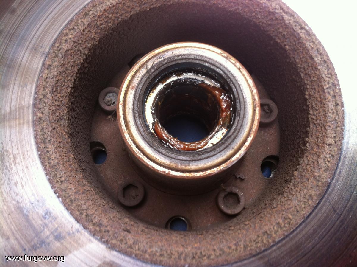

Otra cosa que os queria comentar es el tema de los frenos.
Parece ser que los discos que he pedido efectivamente eran los que necesita mi merche y la qüestión parece que no sé cambiarlos  :roll:
La pinza la he sacado sin ningún problema, pero nosé cual és el siguiente paso para sacar el disco.
Pensava que éstas 2 piezas eran la misma, pero parece que no.
Alguien sabe como separar éstas piezas o directamente sacar el disco?
Los tornillos grandes de la siguiente foto es dónde se enrosca la llanta. Y los pequeños un soporte que aguantan los discos y la pletina ésta donde se apoya la rueda.
Cómo puedo sacarla? Por detràs no he visto ningún tornillo ya que esta el disco y por delante como veis no tienen cabeza :-X
Se tiene que sacar la pieza esta negra del centro por casualidad??
Muchas gracias y perdonad por estar preguntón, pero es algo que le toca ya de ya y no veo la luz.  Gracias!!

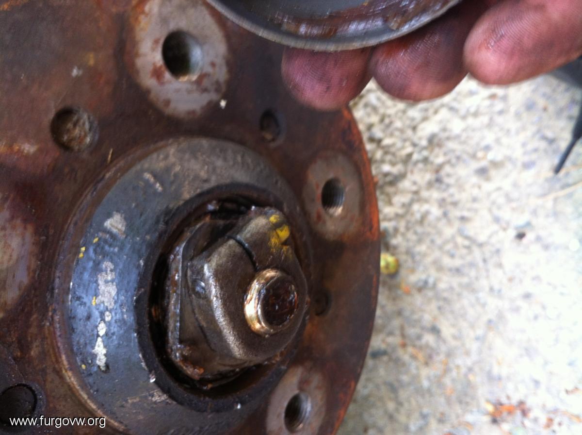

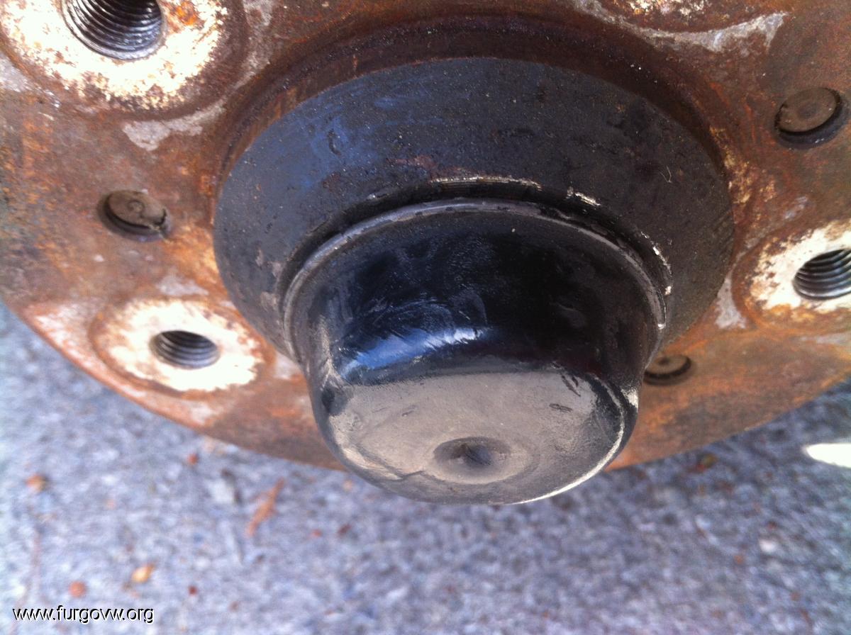

lamebot
en la sprinter no va ya asi, pero en ese caso si no me quivoco por la foto tienes que quitar el capuchon y sacar la tuerca central , se supone que despues saldra la pieza con el disco.
en las de ahora esa pieza va por dentro y el disco fijado a ella por dos tornillos avellanados pero los tornillos de las ruedas son pasantes hasta esa pletina...

Lamebot la has dado en el clavo  .palmas te debo unas  .borrachos

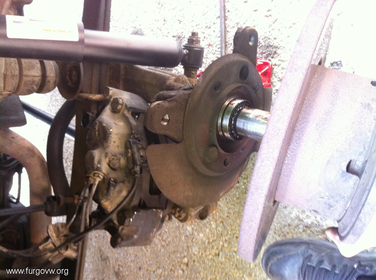

Os cuelgo lo que he pasado por si a alguien le sirve de ayuda...
Efectivamente se tenia que sacar el cepellón tal y cómo decia nuestro compañero y queda así.

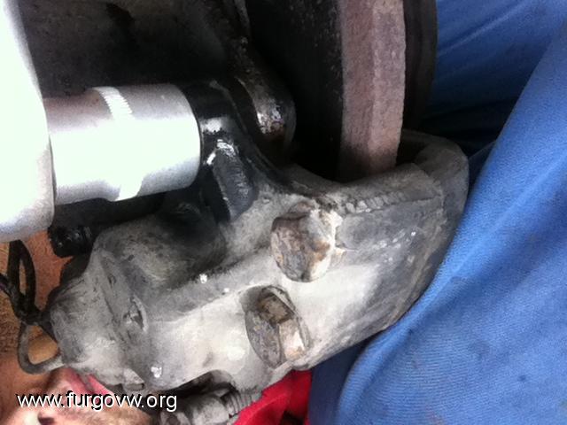

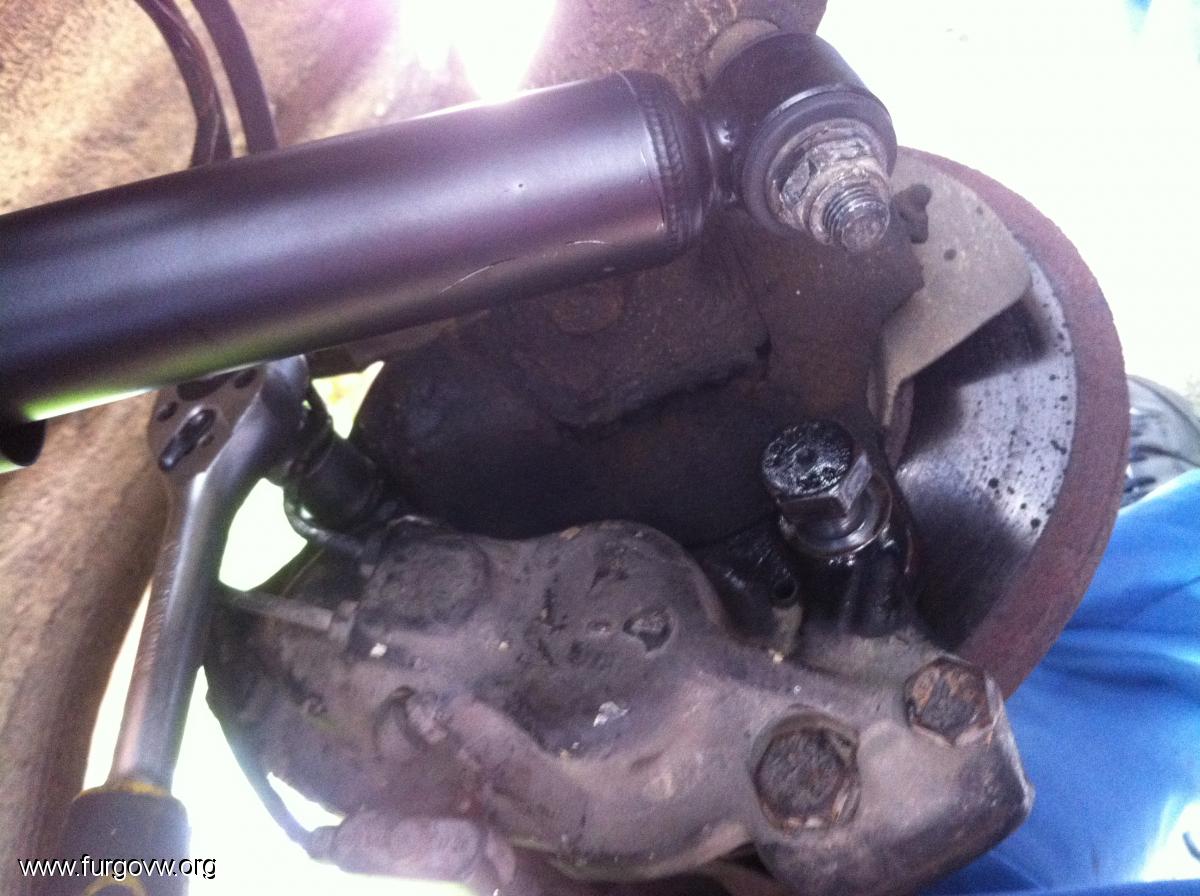

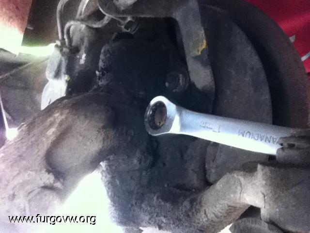

Luego sacaremos la pinza de freno que són 3 tornillos:
La pletina trasera de la pinza es una llave 17
El siguiente tornillo a sacar el un cabeza metrica 24 que se encuentra abajo del todo de la pinza
Luego otra cabeza metrica del 22 arriba del todo de la pinza y pinza fuera!

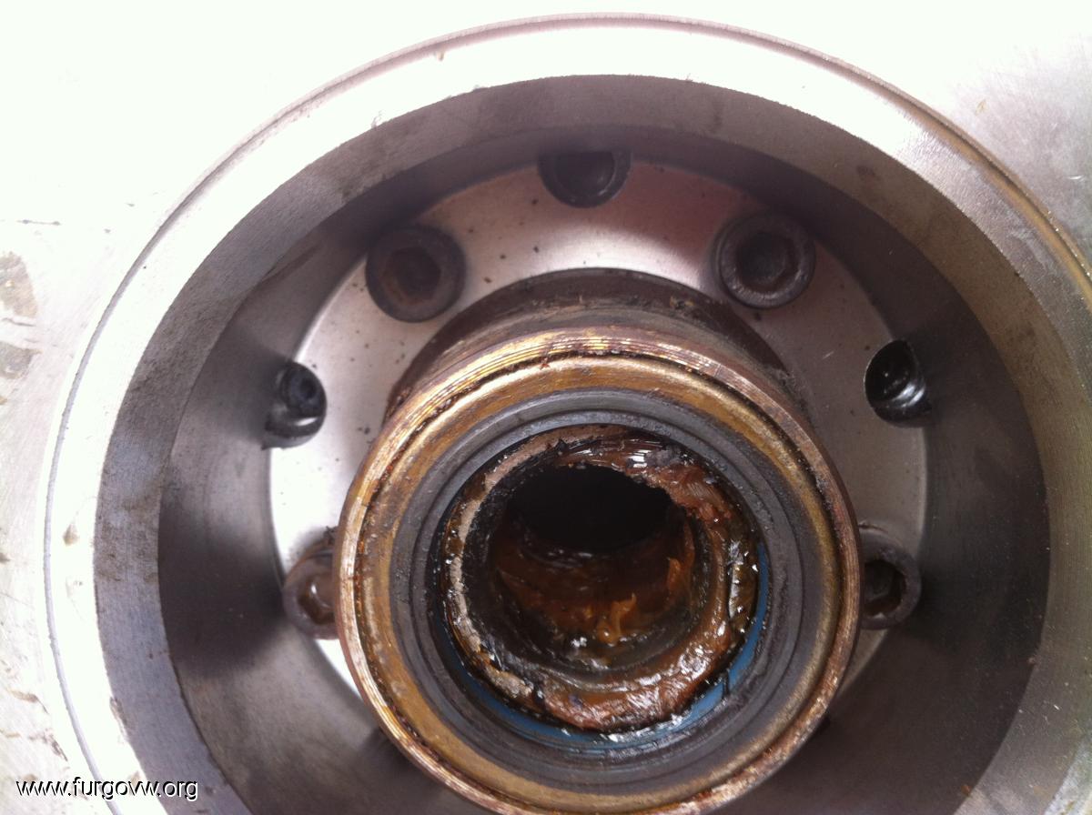

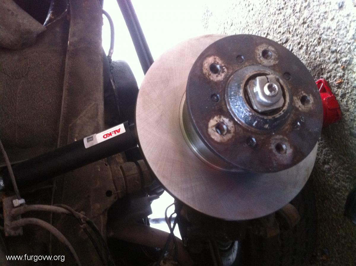

Luego deberemos de separar el disco con el soporte de la rueda con un llave allen que van duríssimos y montar el disco nuevo
Luego meteremos los cojinetes, luego una pestaña cuadrada que hay y finalmente lo enroscaremos con una especie de arandela que hay y que deberemos apretar con allen. Yo he aprovechado para engrasar toda la zona con grasa natural que tenia en casa.
Finalmente montaremos la pinza siguiendo los pasaos a la inversa, luego la rueda, el tapacubos y a rodar!!!
La frenada con el cambio de disco y pastillas ha mejorado un montón, antes con el disco cristalizado se sobrecalentaba hasta el punto que dejaba de frenar y tenía que manchar para frenar. Ahora eso no me pasa, eso si todavía la rueda no se clava como para derrapar, probaré de cambiar el líquido de frenos que es lo que me queda, pero realmente ya estoy satisfecho con la frenada.
Espero que os sirva de ayuda
Saludos!!

el sistema no es exacto a la sprinter pero los componentes tanto rodamientos como la tuerca y la arandela cuadrada son los mismos (hasta los tornillos de las ruedas)
que yo cambie los rodamientos de un lado en la mia hace años y no le sobraba mucha grasa , te recomiendo que le metas mas grasa .
yo uso grasa negra de disulfuro de molibdeno  .
