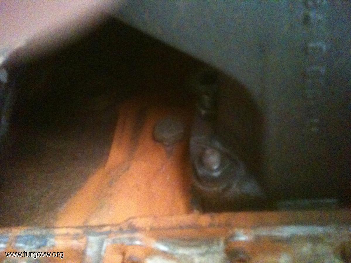

que os parece esto!!!! otra sorpresa del motorcito, le pongo un aditivo, sellante o le cambio la junta de culata, y le hago válvulas ya que estoy, bueno se acaba el veranito y en algo, tengo que pasar el rato , ???
