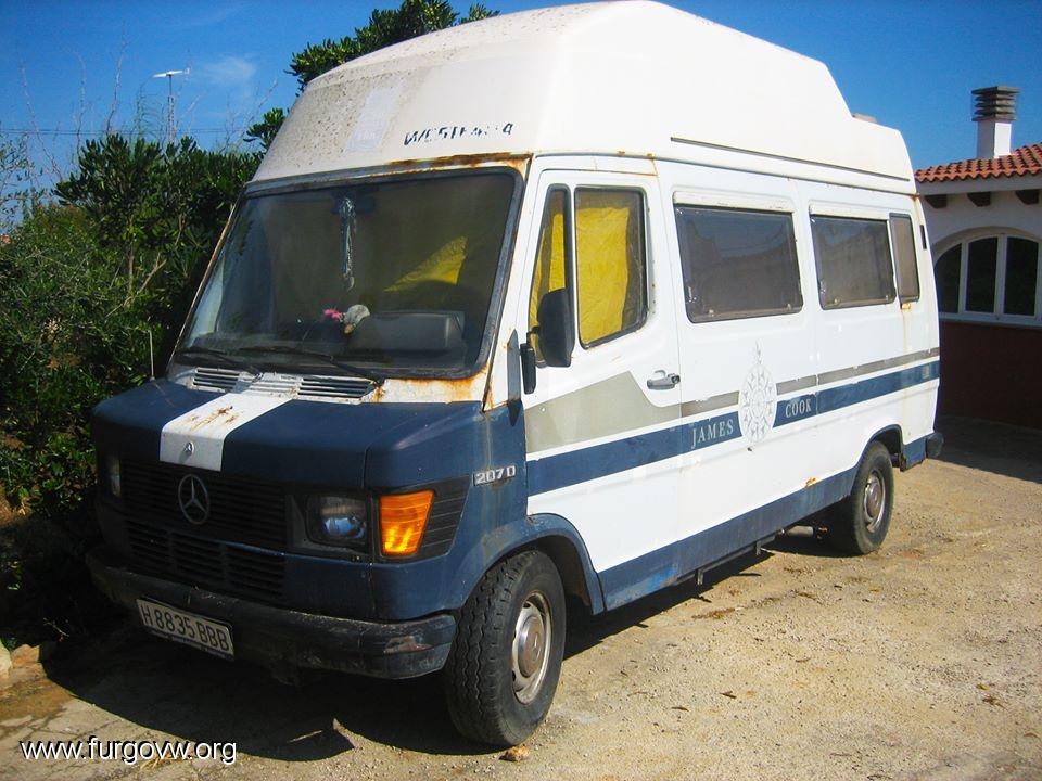

hola a todos ya se que, estoy liado con mi 407, ya me busco otros dolores de muelas, pero a veces te lo ponen delante,
esta 207 del año 77, 6 plazas, tiene el motor averiado, y de corroceria esta algo tocada los bajos de una puerta y un lateral trasero,lo demas es posible con poco trabajo , la he ido a ver .el interior asiento jiratorio, colefaccion a gas, qocina, nevera, bucha en buen estado.
pide  1000e
la averia,, perdida de potencia y mucho humo blanco, pudo subirla al barco y llegar, esta tres años parada le he ofrecio la mitat, para piezas y des guazarla,
que pensais que puede tener el motor?? intentariais repararla??? que me decis¿¿¿

Pues si no la quieres tu, tengo un colega que le podria interesar para repararla !  pero vamos si el interior esta bien, merece la pena  yo creo :)
lamebot
el motor como minimo tiene muchos años.....y kilometros
menorko
ya .le paso despues de un viaje por Europa, no mire los kilometros, pero me dijo que sin hacer ruido, le perdió fuerza,y sacaba humo blanco,y yo pienso que podría ser cosa de válvulas,
yo en un principio pensé en los recambios para la mía, los pilotos,faros, radiador, asiento jiratorio,nevera, y de carrocería, puertas pestillos,en fin todo lo que pudiera quitar, ya que tengo, espacio en casa para tener un donante parado, pero al verla y mirar la documentación, me salio aquello ,de es una pena, pero no para pagar mil euros, y al final esto acaba en el chatarrero, porque no querrá darla por menos, y cuando se de cuenta ya no servira ni para piezas, es una lastima porque los que tenemos, las similares a esta, les vemos posibilidades, bueno tiene una semana para pensarlo, ya dirá cosas,

Una James Cook por mil pavos, aun poniéndole un motor nuevo, sigue siendo un precio muy interesante.
menorko
Lleva tres años parada al lado del mar, tiene que repasar todo de los frenos asta los tubos, el motor es lo de menos, chapa esta fatal y pintura un currazo  ,saludos
Eclipse
Siendo así la cosa cambia, pero aun asi puede ser interesante como donante.
menorko
así es, fui a vela y tiene, los asientos jiratorios, las luces son igual ,las puertas y los cristales, parachoques, de mecánica el radiador y enfriador de aceite, aprovecharía tanbien algo del salpicadero,
y para eso tienes que tener un sitio donde tenerla, yo tengo pero tendría que acre el cambio de nombre, porque en el campo no me dejan tener un vehículo de baja,
es una pena porque los papeles están bien, histórica, y todo homologado,
le ofrecí quinientos cambio de nombre, y grúa ya me sale caro, no me dice nada por lo que creo, no va a salir,
esta en una parcela que tienen coches que retiran de la calle, y lo mas seguro que acabe en el desguace sin ver un euro, aquí en menorca no tiene salida,

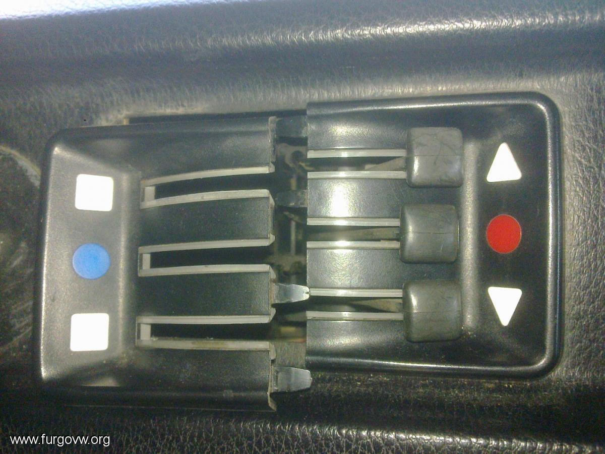

Año y medio después  :roll: he conseguido desmontar la pieza negra de la calefacción que está en el salpicadero  .panico
Por si a alguien se le resiste el truco está en llevar todas las palancas para un lado, sacar el otro lado hacia fuera y una vez que está medio lado fuera separar las dos piezas:

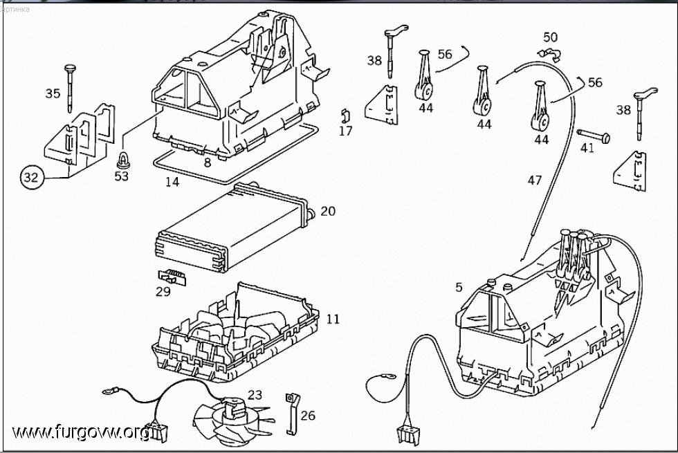

Por cierto, intento llegar al motorcillo de la calefacción, hay alguna manera de llegar sin desmontar todo el salpicadero?? Es la pieza 23. Gracias!
