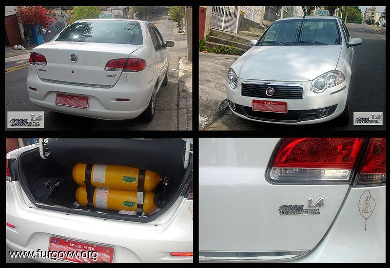

Os dejo un poco de información interesante sobre los vehículos "flex" o vehículos de combustible flexible...
http://es.wikipedia.org/wiki/Veh%C3%ADculo_de_combustible_flexible
