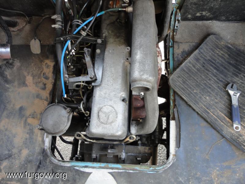

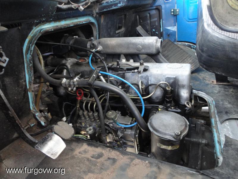

hola ,este es el motor y la bonba que lleva,no se nada todavia de la posible reparación de la membrana, y estoy pensándome si en corto plazo es mejor cambiar el motor y cambio, por uno mas ágil y fiable, y con menos consumo, alguien me puede orientar sobre que motor buscar, que se pueda acoplar, ya que me gustaría conservar esta 407,
como no sea la bomba , tendría que abrir el motor , esto no lo quiero hacer, prefiero canbiarlo si puedo,
un saludo
hola de nuevo, estas fotos son del motor que lleva,y bonba, pasa que si meto la mano debajo de la palanca del gas en la bonba, en donde la ultima varilla, y la aguanto sin presionar se mantiene, y al cabo de un ratito se acelera  sola, pienso en la junta torica del tornillo del filtro de gasoil, de  goma y la de arriba que le puse de cobre, (no llevaba) a lo mejor no la necesita??.
agradecido por las sugerencias,,,
esta dando la lata .confuso2
gracias y un saludo

A simple vista creo que tienes algo raro en el varillaje del motor, fíjate en el motor tuyo y en el que montó Qb2 que es un 5 cilindros como el tuyo.

valvulina tienes razon en el detalle del varillaje, y si te fijas en el mio tiene el soprte para ir orizontal, supongo de que el que le monto no le llegarian las varillas, ya que la tapa de balancines era del motor antiguo, y lo que veo es que la bonba no es la misma, el pulmon del pare lo lleva arriba y el mio, lateral y conectado al servo, y el otro al colector de aire,
ya tenemos todo descartado menos la bonba, en la que estamos trabajando, antes de sacarla,
