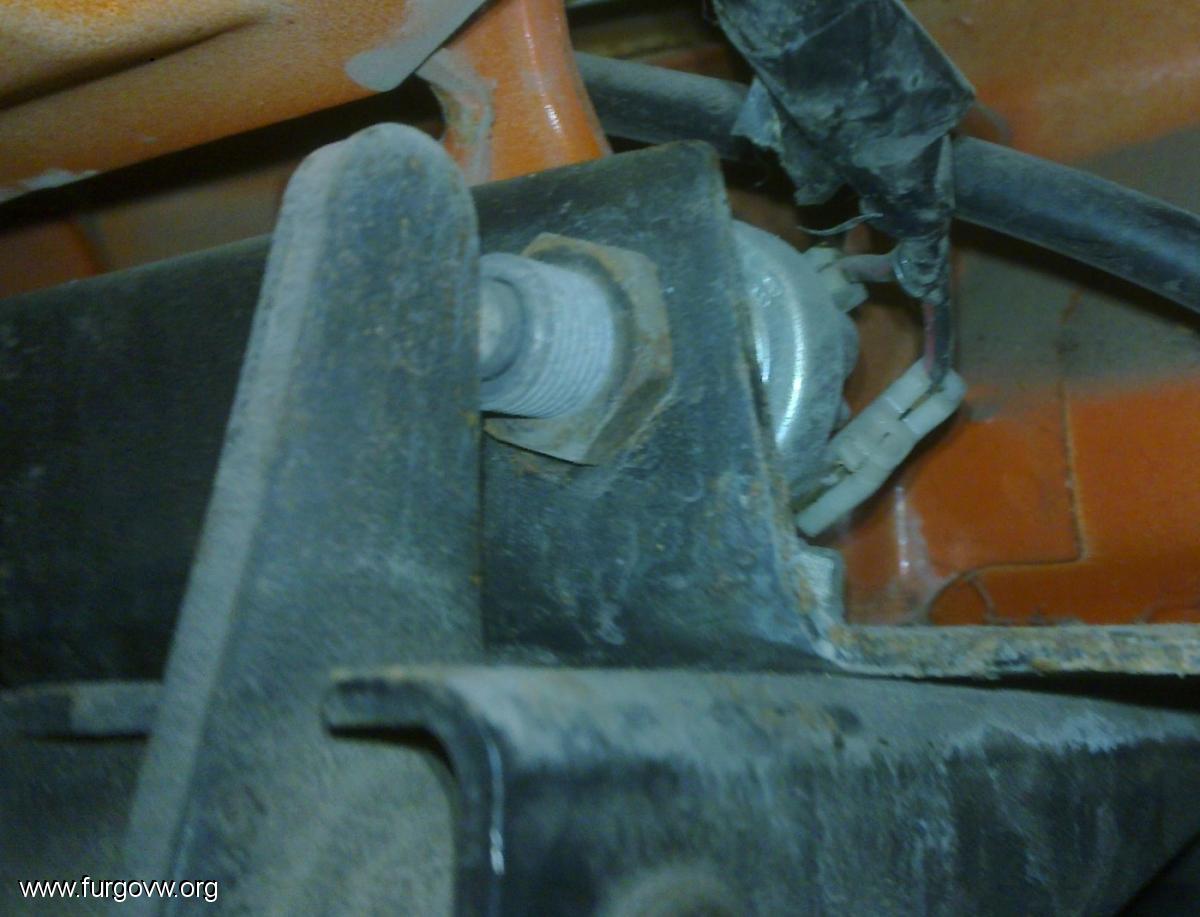

Por cierto, alguien sabe que el mini accionador que hay encima del pedal del freno y que pertenece al freno? Ilustro:
Si es lo mismo que en otros coches se trata de un interruptor de contacto que funciona cuando se pisa el pedal de freno, entonces cierra el circuito y se iluminan las luces de freno.

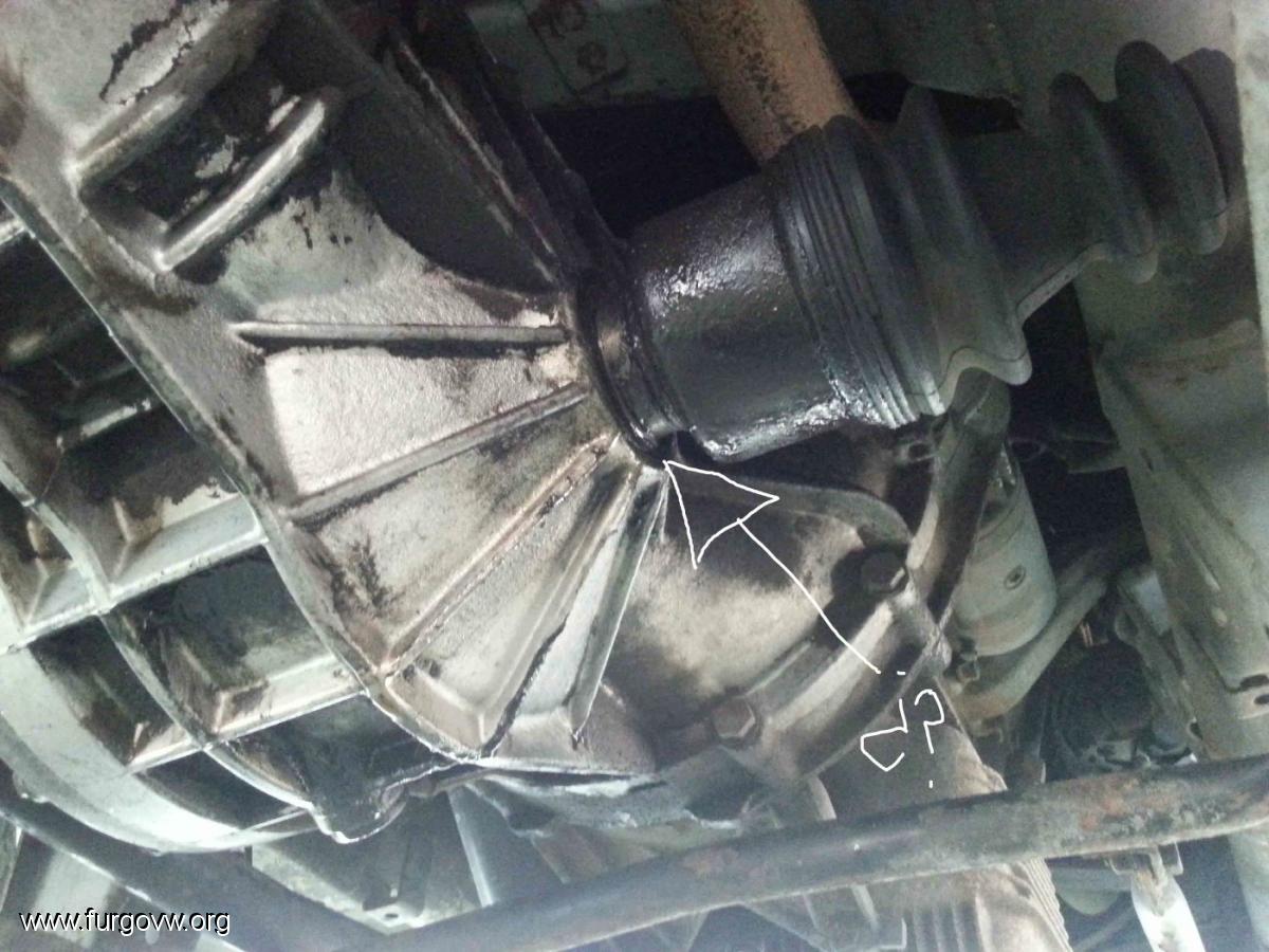

Hola, estoy restaurando una MB140, con el motor OM616. Aún le faltan varios arreglillos entre ellos me pierde aceite por este "reten", sabrían decirme como se llama ese retén, es grave?

Ruleman, lo único que tienes que hacer es ir a la Mercedes con tu número de bastidor y te sacan las microfichas de tu furgo, ese retén es el que separa la caja de cambios del palier, tendrás que rellenar luego la caja.

iba a llevarla al mecánico  a cambiar el kit de embrague completo y entonces aprovechaba para cambiar este reten que me pierde. Me aconsejarias ya que va a tener que sacar todo esto, cambiar algo más?
