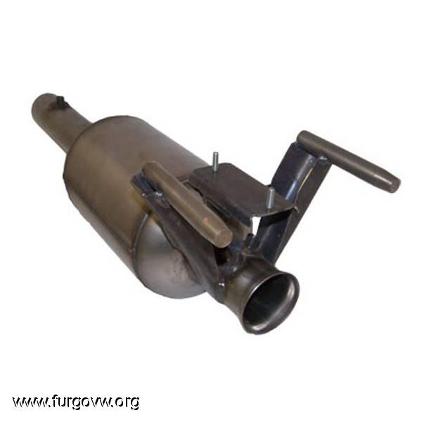

Yo ahora estoy dándole vueltas al tema de instalar un filtro de partículas (FAP) en mi furgo, el caso es estar entretenido y parece que la cosa pinta bien porque he encontrado algunos que podrían instalarse sin muchos cambios.  .bien

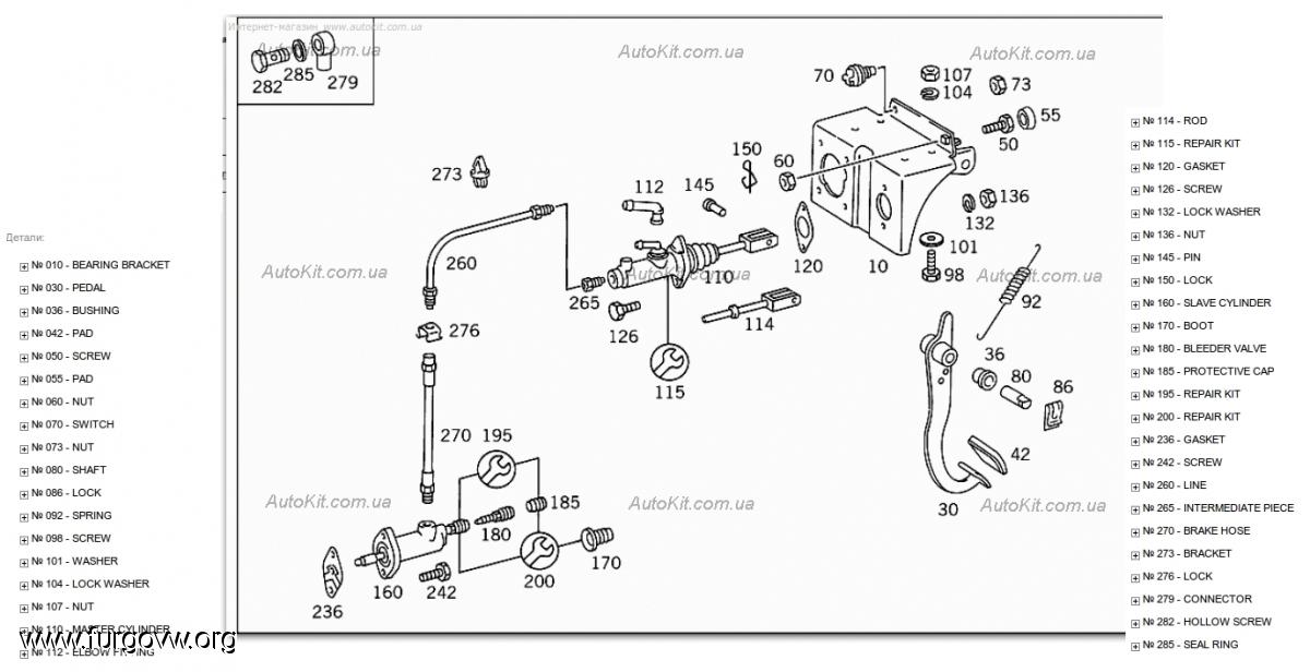

Buenas Aspe, esta mañana he estado sacando algunas fotos para explicarte cosas del embrague nuestro, que creo que compartimos en nuestros modelos y de paso aprendemos todos.

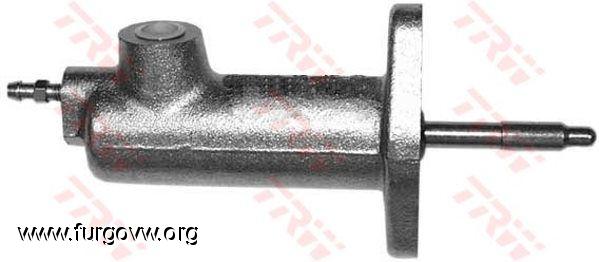

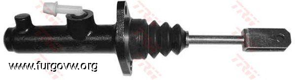

Lo primero que hay que saber de nuestro embrague es que NO es hidráulico, es mecánico con un sistema hidráulico de apoyo. Este sistema hidráulico esta formado por un cilindro maestro y un cilindro receptor.
CILINDRO MAESTRO DEL EMBRAGUE
CILINDRO RECEPTOR DEL EMBRAGUE
Este es el sistema hidráulico de mi embrague

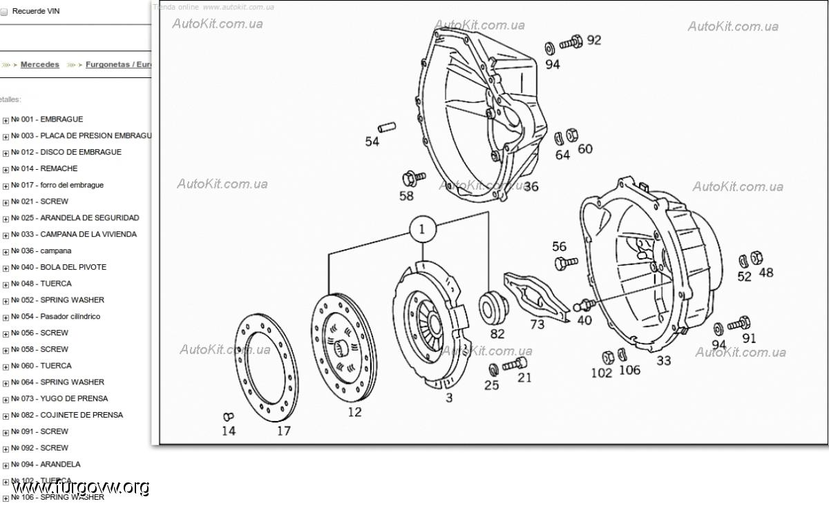

Complemento con un par de fotos de despiece por aportar algo:
Ahora las dudas principales jeje
¿El tapón de goma que hay en el cilindro receptor es la válvula para purgar? (yo la compré con el embrague cambiado así que no he tocado nunca esto)
¿El polvo de disco atrapado en las hendiduras tiene alguna forma de salir por si solo o habría que desmontar para ver el estado de los discos?

Eso es, quitas el capuchón y se afloja el tapón purgador con una llave, puedes acoplar un manguito de goma al tapón y meterlo dentro de un recipiente.
El polvo estará pegado por las paredes de la campana, no creo que pueda salir, porque el embrague tiene que estar protegido también de las inclemencias externas, una forma de sacar el polvo posiblemente fuera desmontando el motor de arranque y por el hueco soplar con un compresor potente.

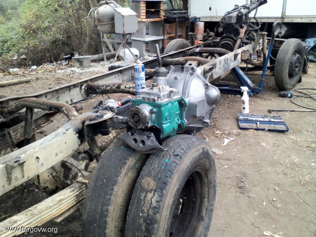

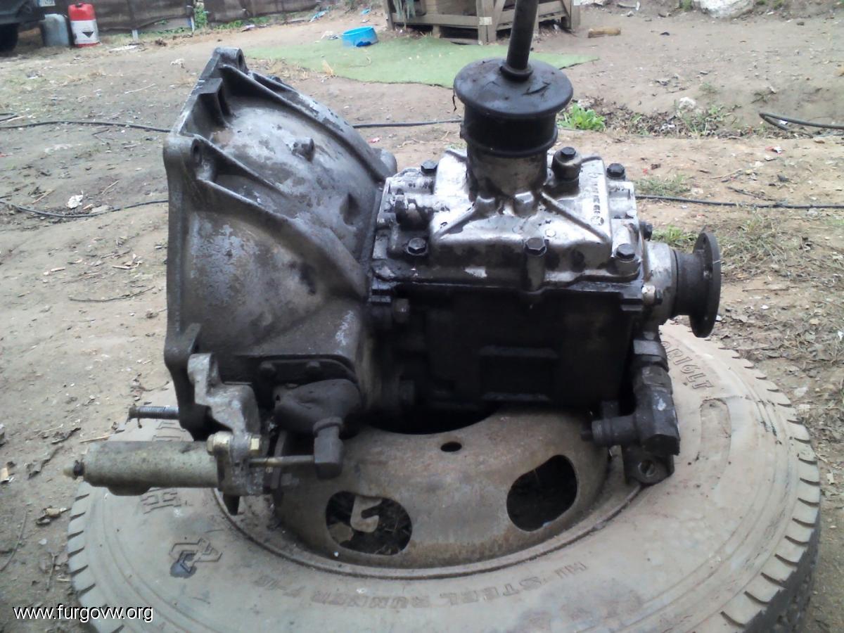

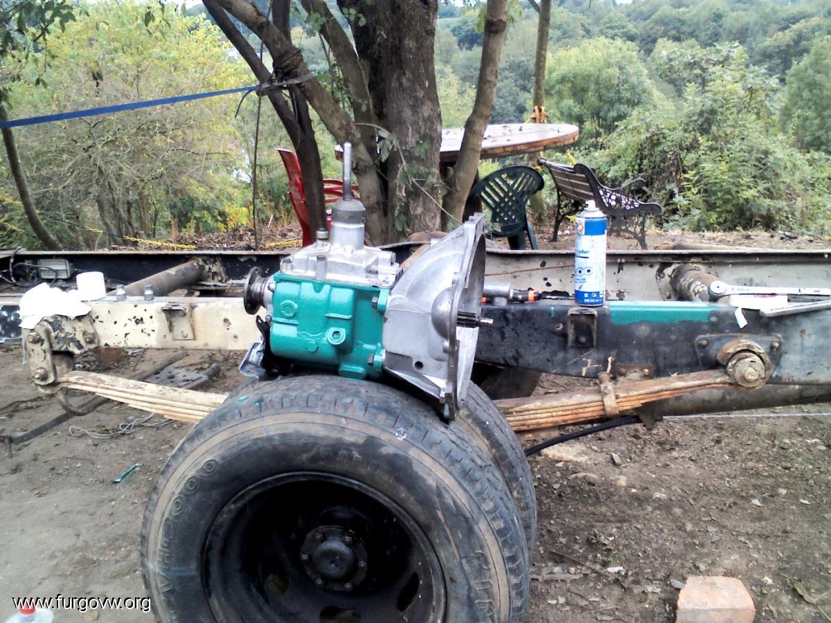

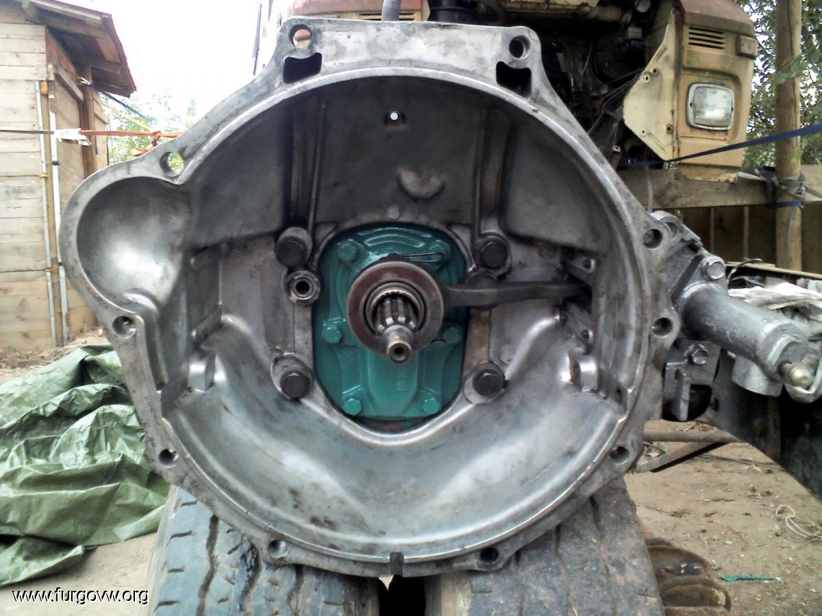

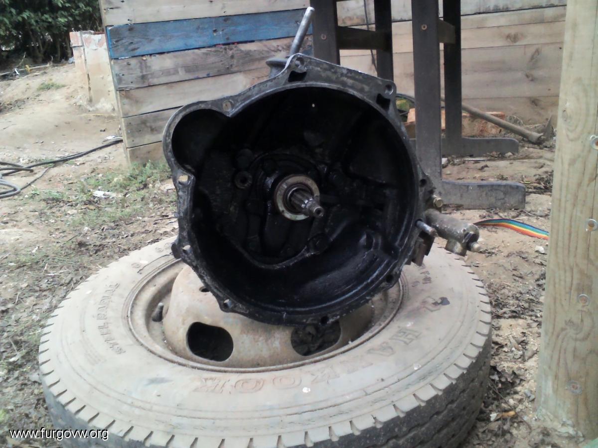

HOLA AMIGOS
si necesitais mas fotos de la campana,collarin, disco de embrague....
avisarme ahora que lo tengo todo fuera  .fotografo .fotografo
no obstante la semana que viene recojo el motor y empiezo a armarlo paso a paso con muchas  .fotografo
para que os pueda servir de algo a alguien.
saludos
