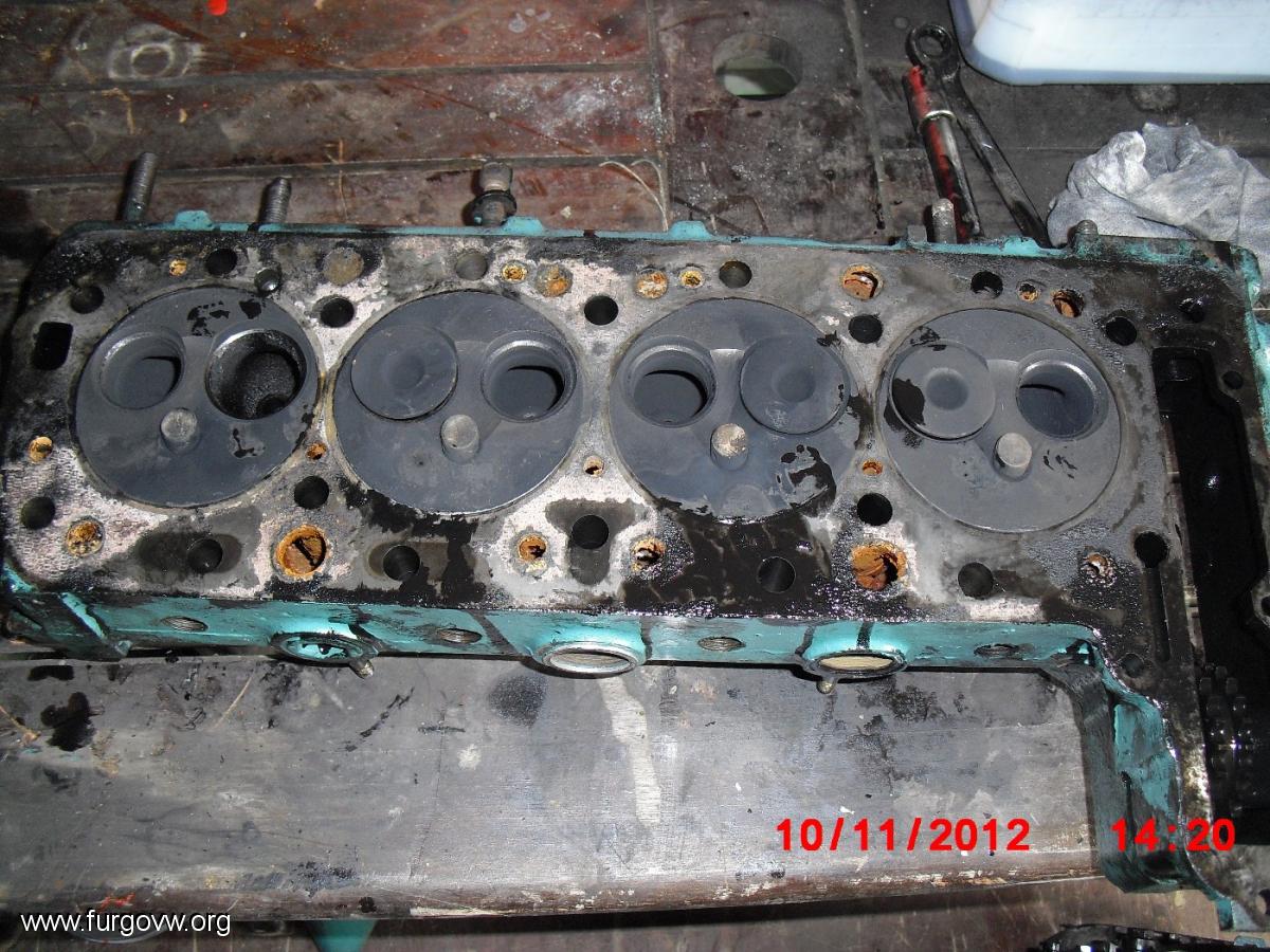

Noviembre 10, 2012, 10:39:42 am #571 Ultima modificación: Noviembre 10, 2012, 11:14:15 am por valvulina

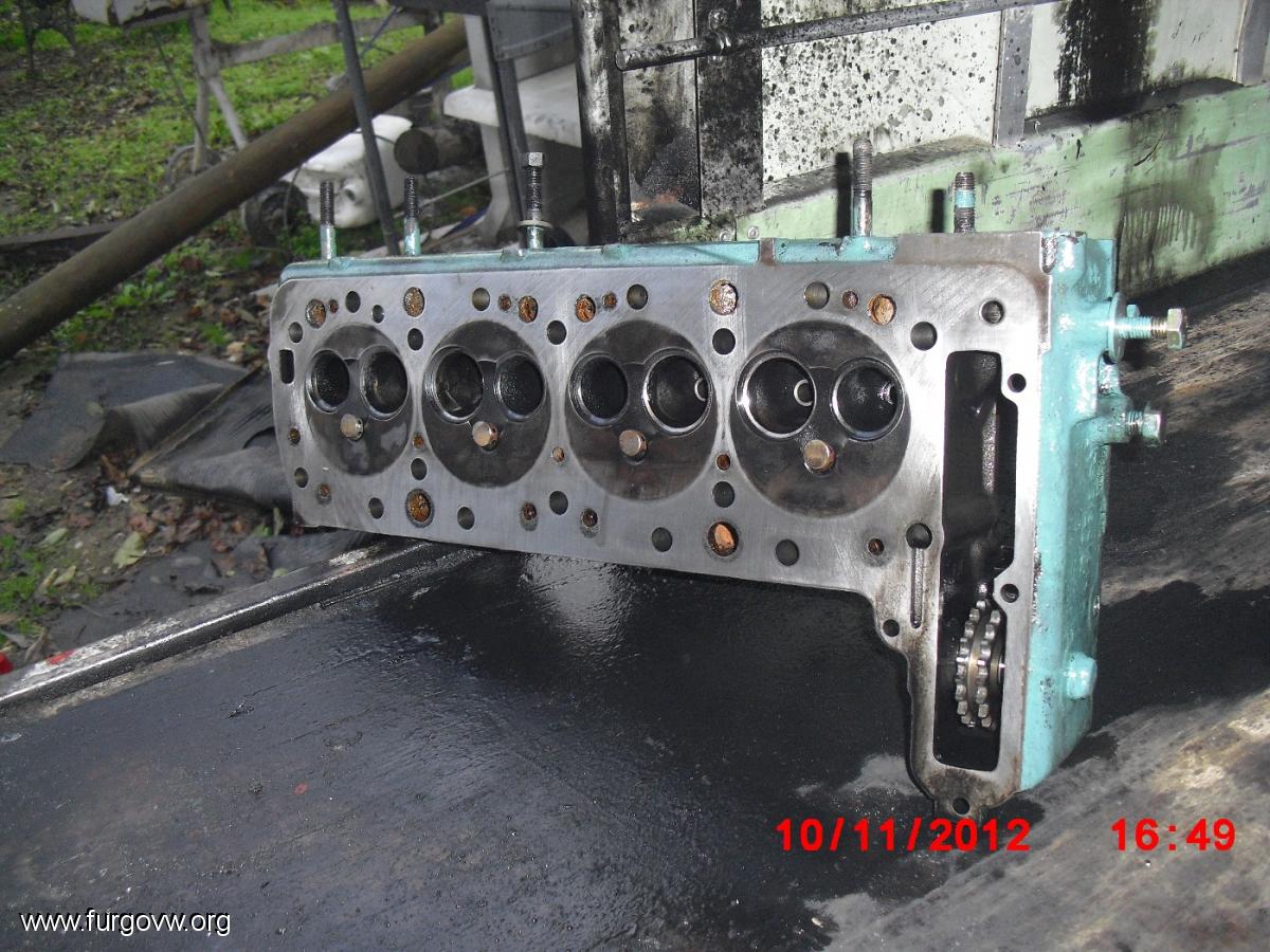

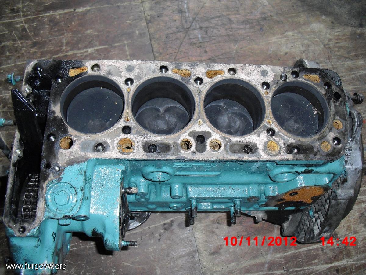

Sakito, las válvulas llevan unos retenes en la parte superior que será posiblemente lo que tengas mal, los síntomas en un motor que tiene los retenes mal es que en el arranque sale una bocanada de humo, es por el aceite que ha "resbalado" por las válvulas hasta los cilindros, los retenes se pueden cambiar sin desmontar la culata, recuerda que también llevan guías las válvulas y se desgastan
Si tus pistones crees que tienen holgura lo mejor es llevarlo a una rectificadora y que te den su valoración y un presupuesto, porque cambiar solamente los segmentos no va a provocar grandes cambios, nuestros motores llevan camisas y existe una relación entre las camisas, los pistones y los segmentos, por lo tanto es necesario cambiar todo el conjunto, ya puestos en faena posiblemente necesites cambiar los apoyos del cigüeñal y de los pies de bielas. Es decir yo creo que lo mejor que puedes hacer es seguir el mismo paso que realizó Asier, que de esto ya sabe mucho, y puedes dejar un motor rectificado para unos cuantos miles de Km, piensa que la rectificadora será tu mejor inversión, si no hubieras desmontado la culata, podrías tener una referencia con la compresión por cilindros.

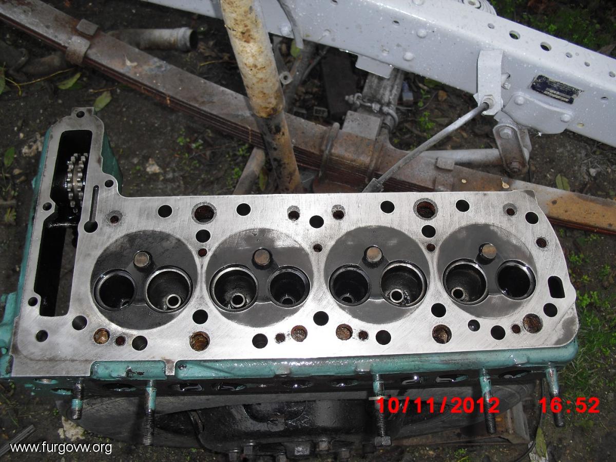

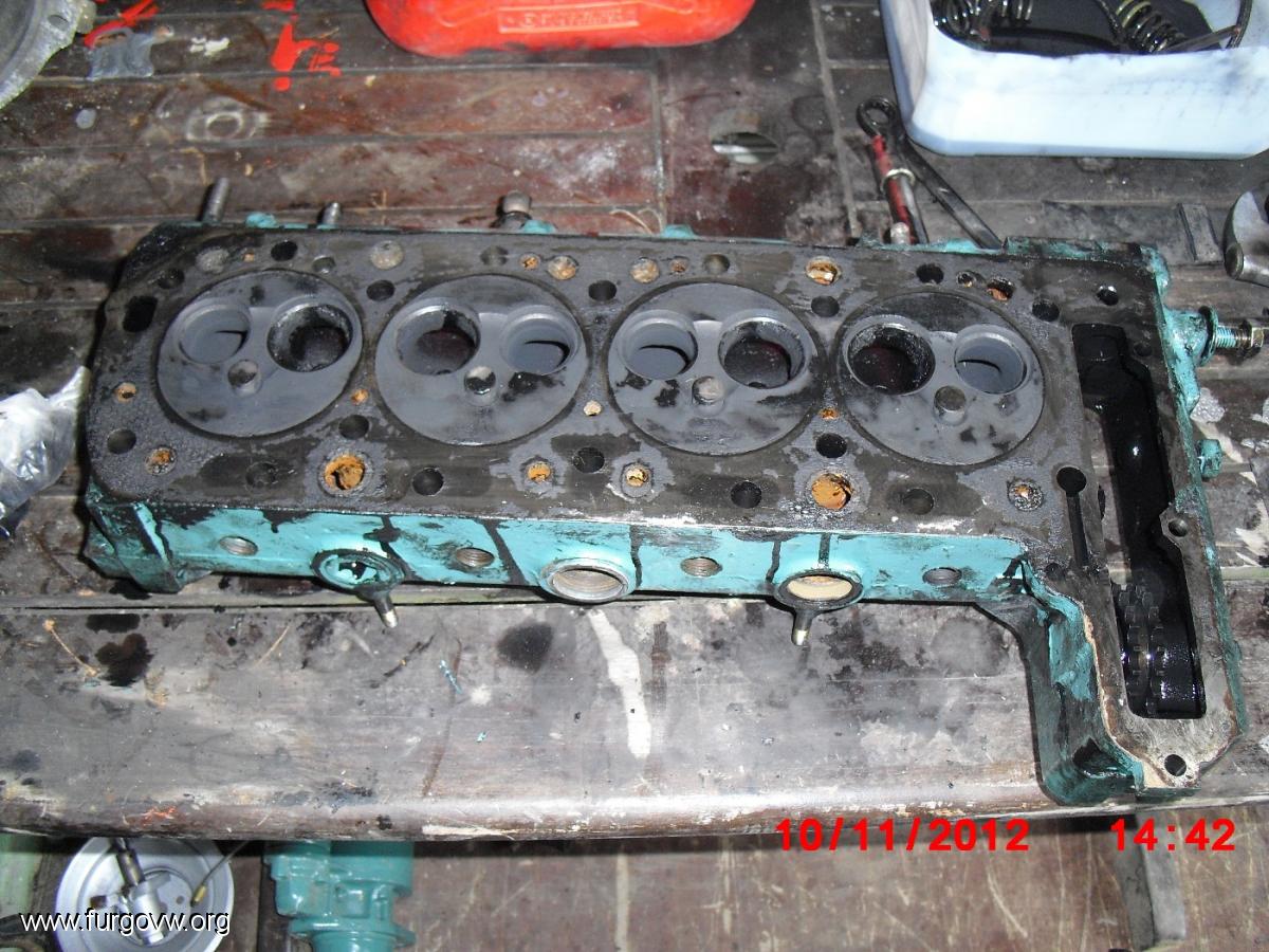

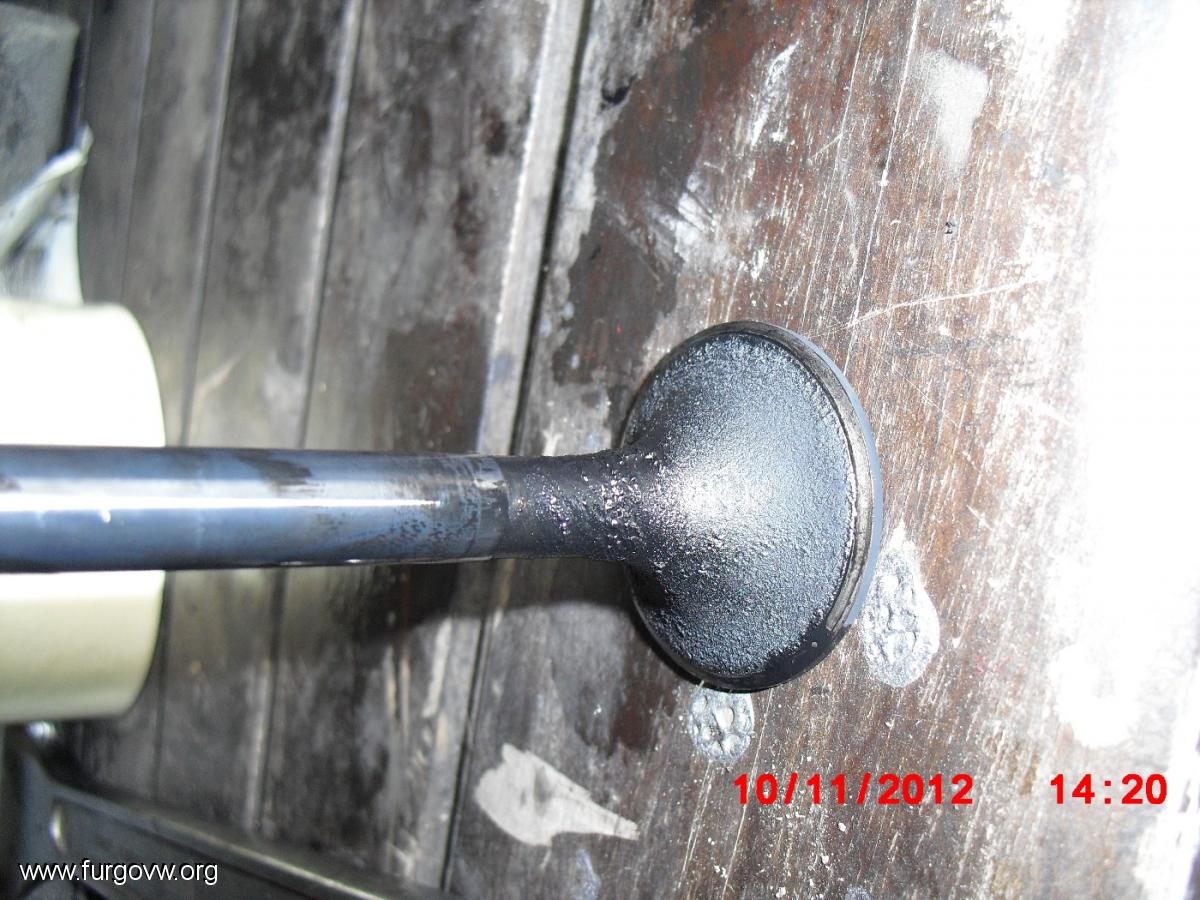

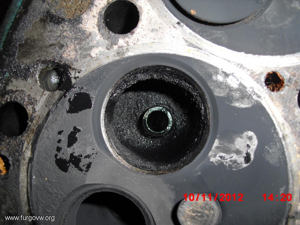

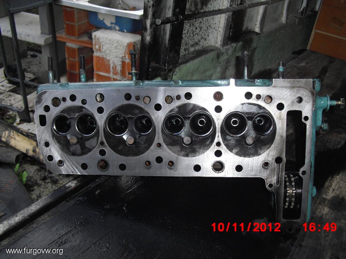

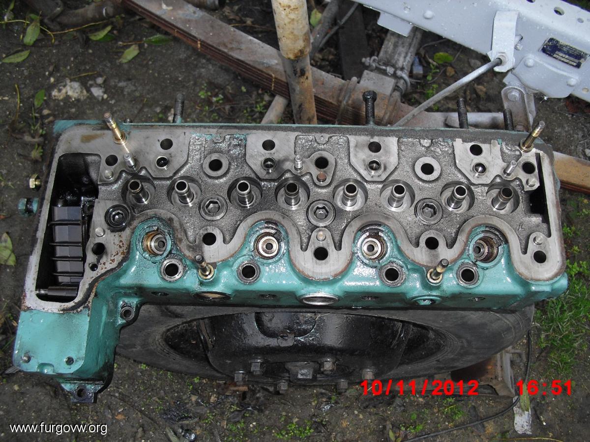

sakito de puss
gracias valvulina
pero ya la desarme y  saque las valvulas,
las de escape las veo bien pero las 4 de admision estan con mucha  costra,coincidencia de que los 4 retenes esten mal....
igual deveria cambiar las valvulas,guias y retenes no?
intente sacar las guias de las valvulas pero no me salen y no queria cagarla, tienes idea de como sacarlas?
al limpiar la culata topo con agujeros del agua que no se veian de la mierda que tiene por dentro,tengo que ponerme a limpiarlo mas afondo.
aki te dejo unas fotos.
saludos

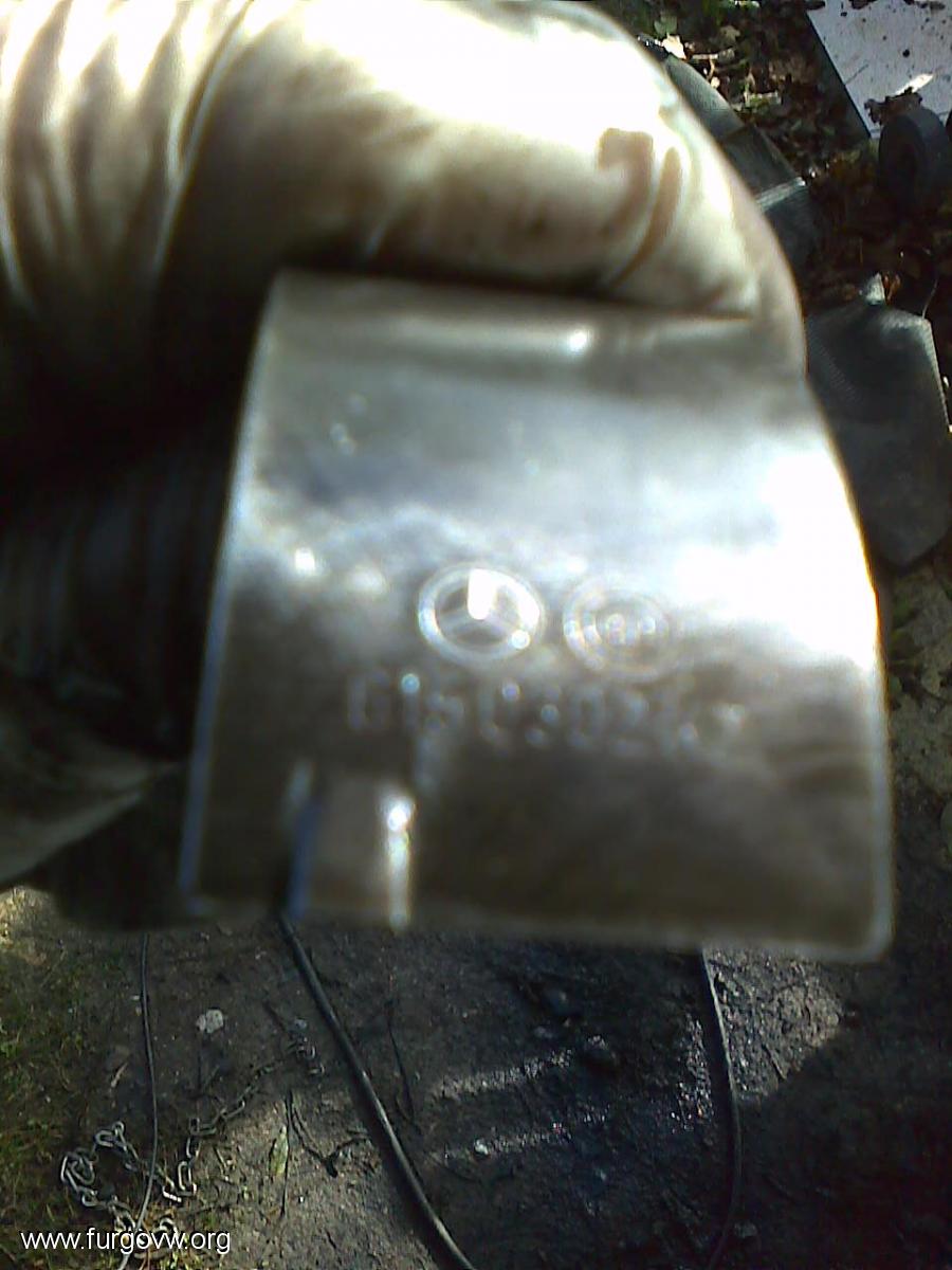

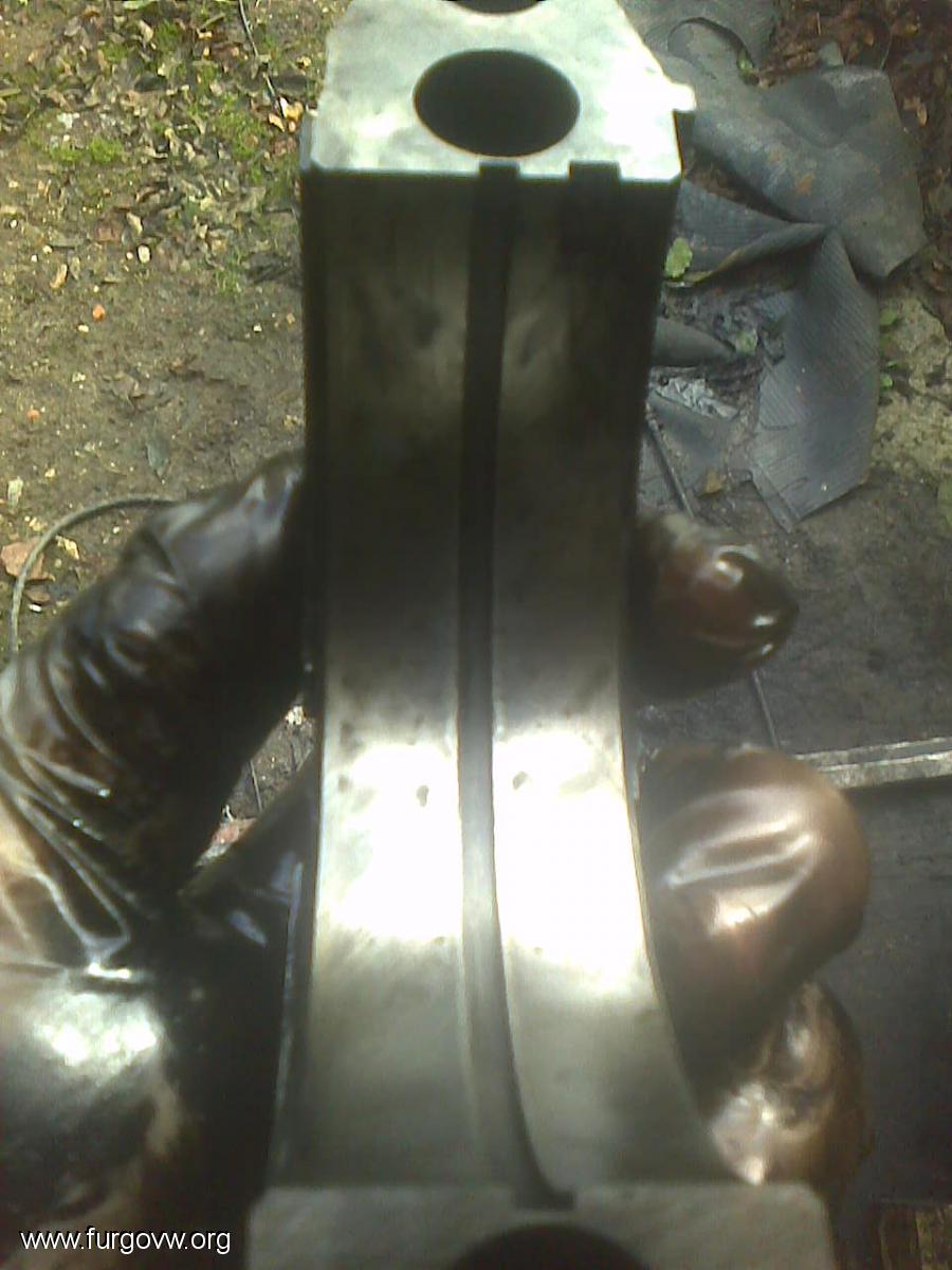

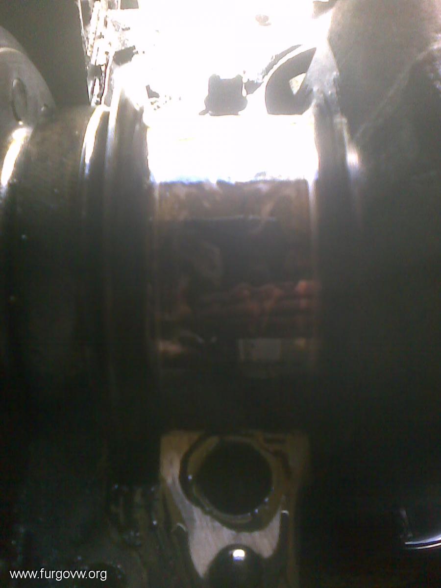

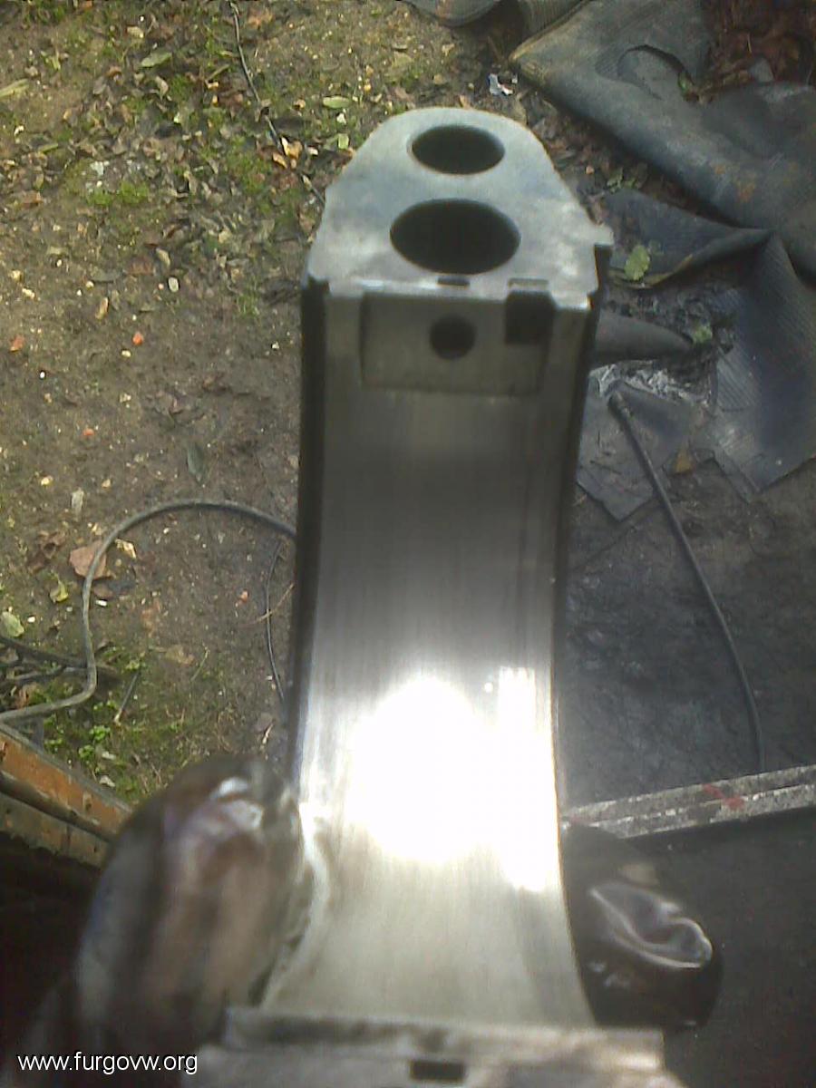

sakito de puss

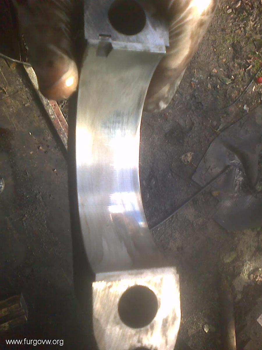

 hola
hoy saque los casquillos  de la parte de abajo del cigueñal y al aflojarlos me parecio que estaban poco apretado,
nose si es asi,
espero que a la hora de armarlo todo me asesoreis ya que nose los aprietes,pautas etc...
ya que es la primera vez que me meto tan afondo  en esto.
gracias a todos.
valvulina
Noviembre 11, 2012, 22:44:42 pm #575 Ultima modificación: Noviembre 12, 2012, 18:45:59 pm por valvulina
Cita de: sakito de puss en Noviembre 11, 2012, 14:24:27 pm
hola
nose si es asi,
creo que lo que llamas casquillos son semicojinetes, te intentaré buscar un vídeo de montaje para que veas que van aparentemente "sueltos", con el tema del cigüeñal tendrás que tener en cuenta que es muy importante el ajuste de holguras tienes dos opciones: opción primera, mandar rectificar y equilibrar el cigüeñal y te darán apoyos de cigüeñal nuevos con medidas diferentes y semicojinetes de pie de biela de diferentes medidas. Opción segunda, comprar un cigüeñal nuevo y entonces tendrás que comprar semicojinetes de apoyo de cigüeñal y de pie de biela nuevos pero estándar. ¿se entiende?
Para desmontar las guías de válvulas se utiliza una máquina hidráulica, algunas guías se pueden desmontar mediante golpes de martillo son bastante duras, un truco de mecánico es meter la culata en un congelador y al enfriarese los metales tienden a contraerse  ;) si la válvula no tiene mucho juego dentro de la guía de jalo y no lo toques, es más importante los retenes.
Nuestras culatas tienen pre-camara debajo de los inyectores tendrás que también limpiarlas bien porque es por donde sale el vapor de gasoil y se suelen llenar de carbonilla.
Yo te recomiendo que hables con Asier  .sombrero , ya tiene la experiencia de desmontar un motor y mandar rectificarlo.

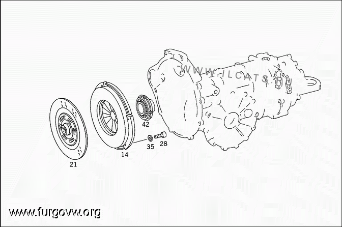

peterperfect
Valvulinaaaa!!! Tanta información me vuelve loco!  .baba
esos motores adaptados, una pasada!
pero.. esa transmisión de la ORION?! Me a dejado loco.. que caja usan?! SALUDOS y gracias por tanta información,  no siempre damos las gracias pero yo soy uno de los que recurre a tu info!  .palmas

La MB100 tiene tracción delantera posiblemente las ORION utilicen este sistema y la 307D propulsión trasera.
